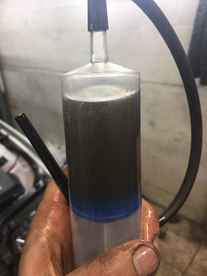

Плюс осмотрел авто, в бачке ГУРа оказалась какая-то гадость.
1cq5b6m3K6c.jpg 1cq5b6m3K6c.jpg [ 88.15 KIB | Просмотров: 4899 ]
Хотя со слов владельца двигатель шел всборе с навесным и жидкость ГУРа залита новая при замене движка. Видно, насос скоро кончится. Жидкость поменяли с промывкой, будем наблюдать.
