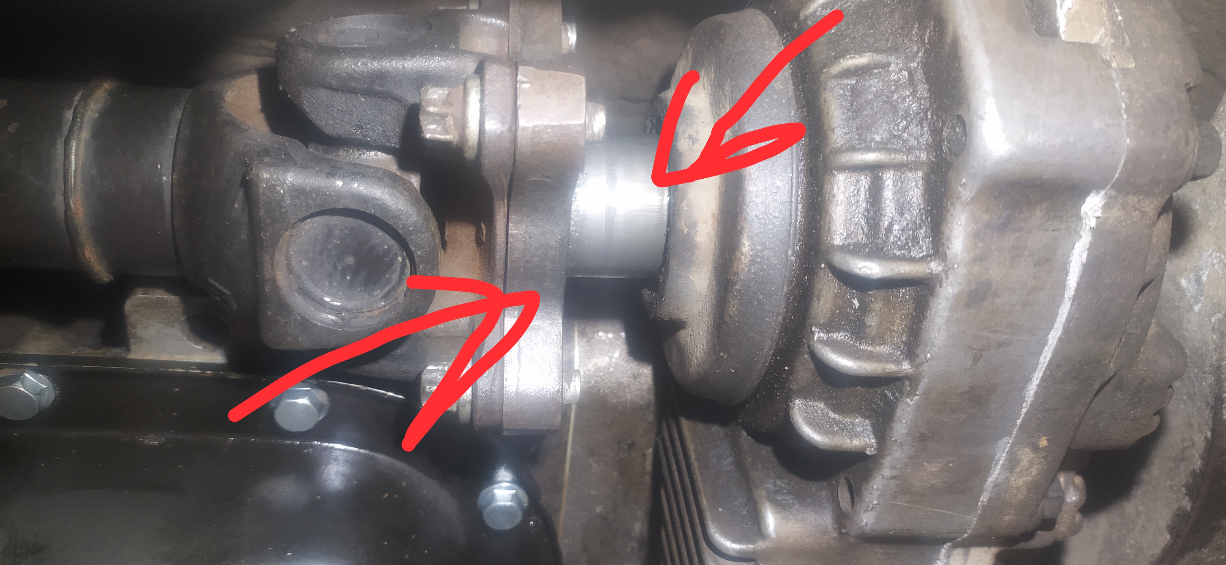

Может кто-то сталкивался с такой проблемой.
46 туринг полный привод ,при установке переднего кардана ,хвостовик с раздатки очень сильно выдвинут,
На старом кардана также было ,приехал новый кардан такая же беда по длине в каталоге 718 мм кардан "завод" , а который установили 710 мм (-+5мм) погрешность рулетки )
Смотреть фото .
Комментарий к файлу: Кардан 46

На механику и автомат разные карданы идут. Раздатки рест-дорест разные. Может еще что..
Но, вроде, так быть не должно у меня вал так не "оголялся".

Коробка АКПП , раздатки три было ,фланцы по длине одинаковые везде.
Делема прям ,в чем может быть подвох
