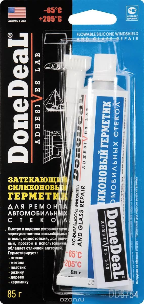

Привет! Пеной мыльной я проверял "на пузыри" герметичность фары.
Проходил дважды Done Deal 6754 герметиком для стекол и уплотнителей. Судя по тому, что проходил внимательно и "от души", как бы стекло отдирать и ставить по новой не пришлось. Я щели не нашел.

Герметик Дон Дил снимается достаточно легко, "промазать" полиуретановым вторым слоем не сложно (сам бы сделал, но у нас его нет, только полиуретановый клей, да еще в тубе под спец пистолет). Сомневаюсь что это решит проблему, я уже во всем сомневаюсь.
Снимать стекло, делать все по новой? Заменять стекло на кЕтайское? Я свои OEM полирнул, пленочкой поклеил - как новенькие, если не считать не большие следы после запотевания на правой.
По-хорошему: снимать стекло, мыть его изнутри от следов воды, клеить полиуретаном с двойным вниманием и усердием, чтобы косяка не повторилось. А мазать - я уже мазал, толка маловато. Правда левая чуток совсем потела (может остаточная сырость после разборки), а после однократного Дон Дила - сухая без намека на сырость. Т.е. выздоровела без осложнений, Х.З. от чего именно.
