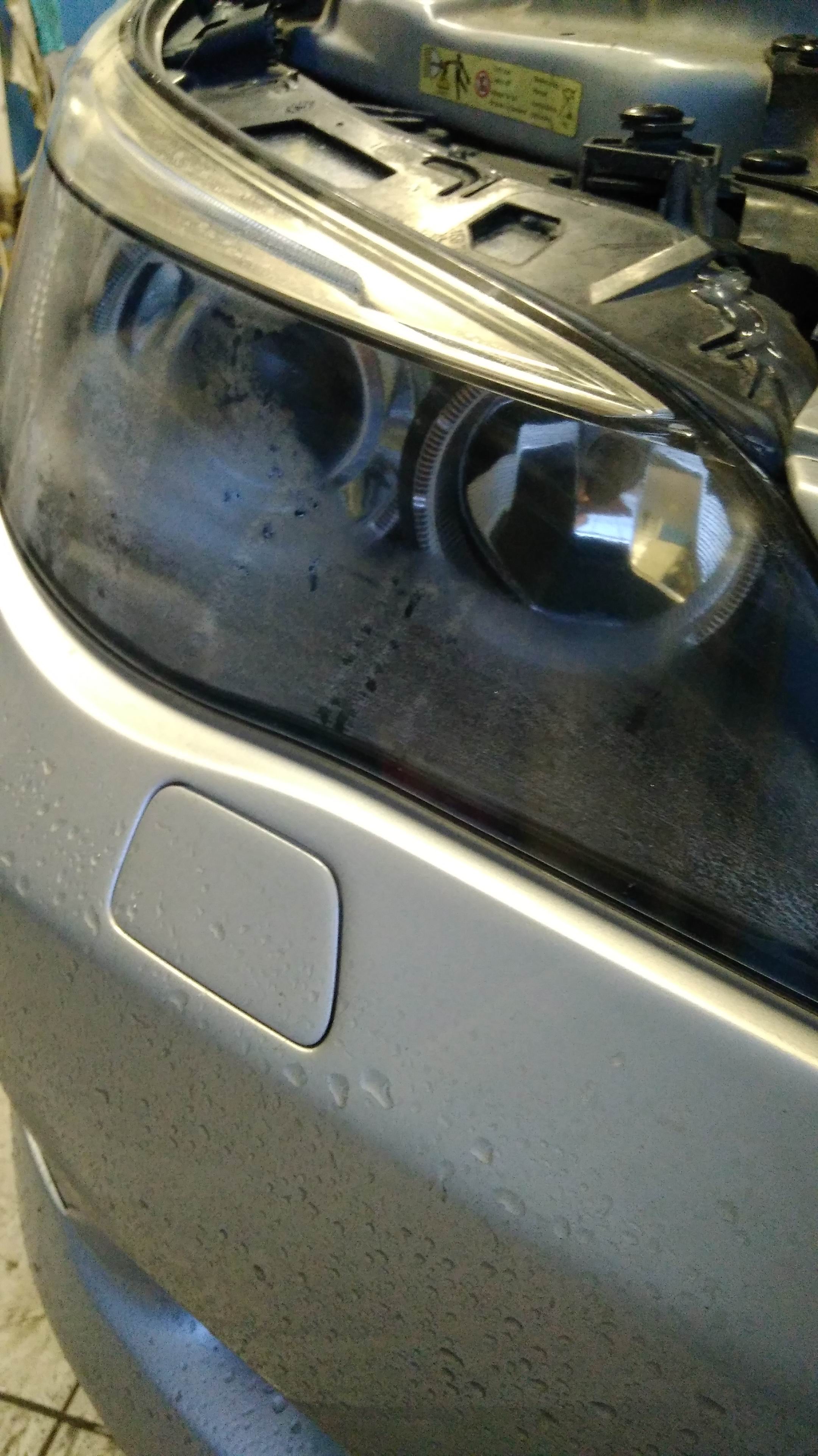

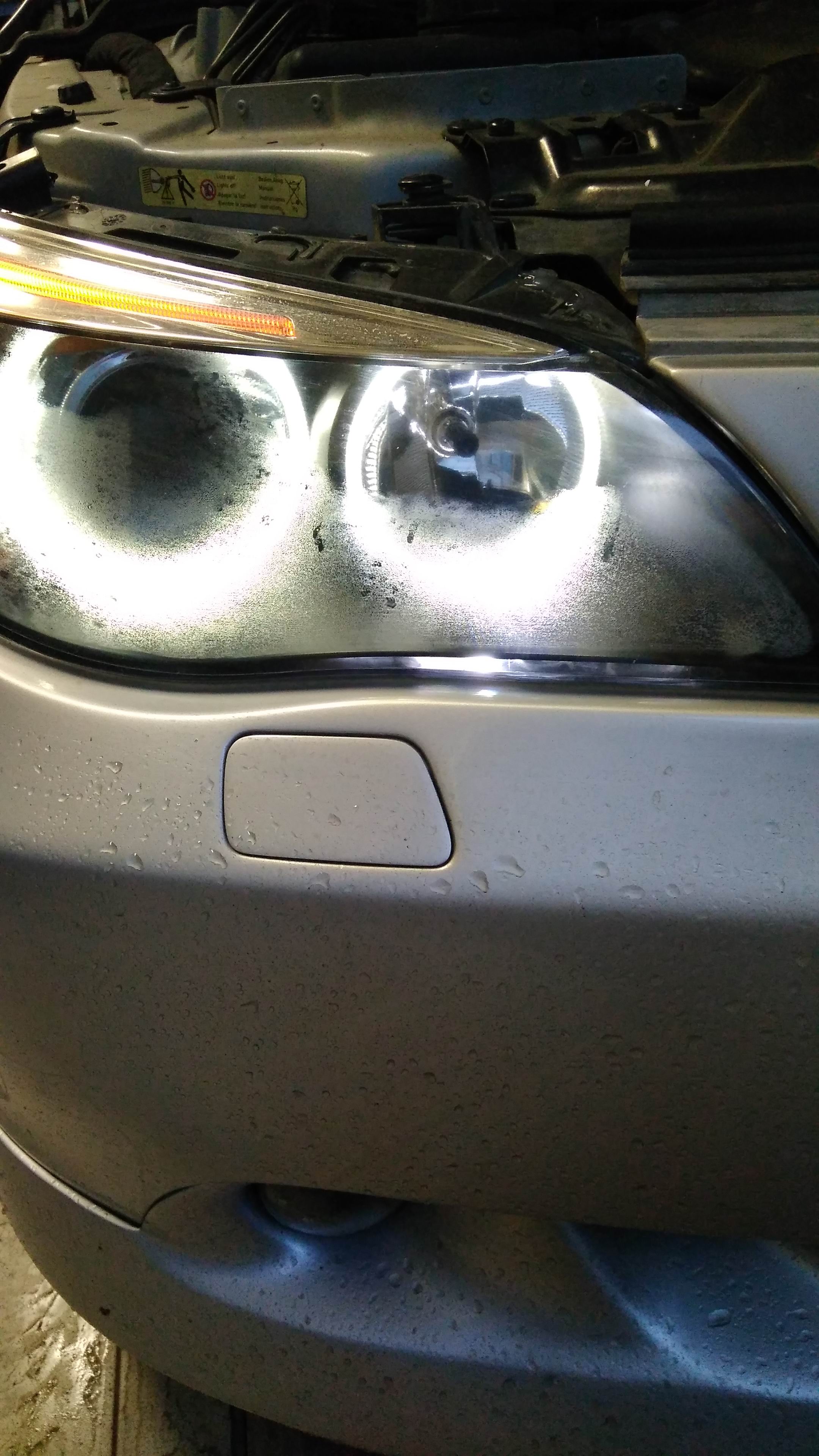

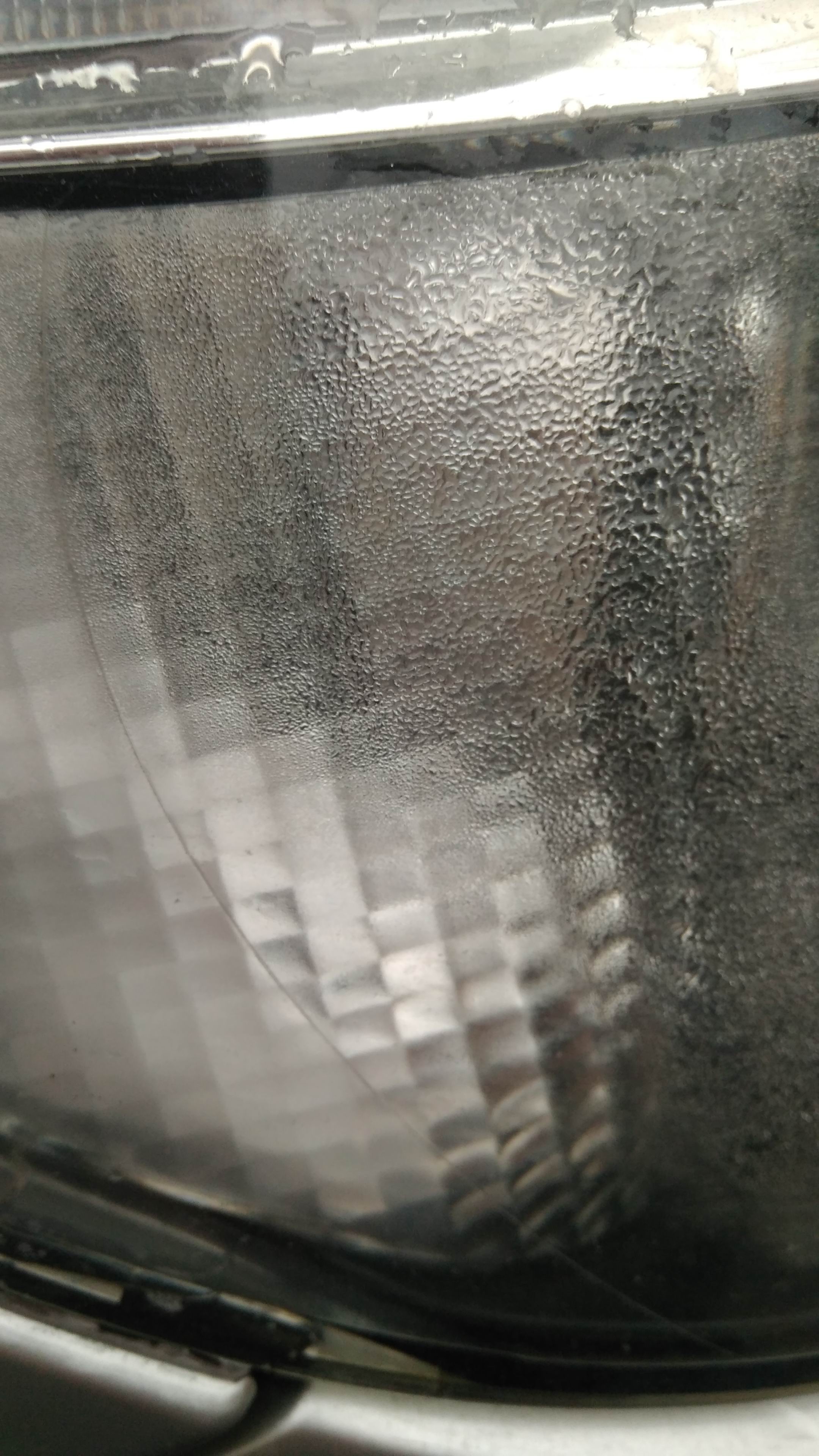

Привет все! Тут Володь линзы ты мне менял в августе, пошли дожди и вышла такая хрень. Правая потеет страшно, в ней даже вода перекатывается, левая нормуль после однократного прохождения герметиком Дон Дил (спец. затекающим для уплотнителей и стекол). Правуюи и сушил, и проходил герметиком два раза - все без толку. Что делать? Вайбер у тебя что-то подломался связаться не могу.

::ba:: ::kor:: Что думаете соконфетники?
Рекомендуем почитать на тему [ОТЧЕТ]Установка/Замена/Восст. линз BMW 46/90/53/60/70 и др.
Чё за хрень? Это так потеют? Надо наверно фару снять, проверить на герметичность, может заново стекло переставить с герметиком. Вот в фарах я не очень соображаю, хотя пару раз разбирал и собирал.
Сегодня в очередной раз снимал. Мазал по кругу пеной как всамделишный газовик, подавал давление вовнуть (не большое) нигде не пузырит, кроме двух пап под разъемы, которые разъемами закрываются (с уплотнением силиконовым).
Я сам в ах..е! Это не после мойки, просто весь день шел дождь. Такое впечатление что затекает вода, уж очень ее много, но повторюсь проходил герметиком внимательно и "от души" два раза поверх WN1 -ского полиуретанового.

Главное - левая, как огурчик. С неё я пытался снять стекло, убил кучу времени, но вовремя бросил это занятие.
Если сам уже стекло снимал, сейчас предъявы мастеру, собиравшему фару, уже не кинуть, Надо было сразу к нему ехать и предлагать проверить качество работы.

не ошибается тот - кто на диване лежит.... не надо наезжать... всё поправимо ::daa::
Я не снимал. Попытался снять на левой фаре (она не потеет), но потом понял что не получится хорошо, да и времени столько не нашел бы. Поэтому отдал Вове вместе с отражателями, кот. нужно было заменить, что он и сделал. Результат - выше.
