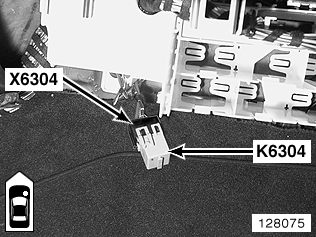

bes_com
Тыкни пальцем плз, релюха под капотом или за бардачком, а то в разных источниках разная инфа...
вроде вот оно http://www.realoem.com/bmw/ru/showparts ... Id=61_3402 но чет фото какое-то странное...

barmaley :
bes_com
Согласно WDS для MS43 после 2003.03
за правым щитком в зоне ног
G_128075.png G_128075.png [ 48.61 KIB | Просмотров: 15894 ]

bes_com :
barmaley :
bes_com
Дернул реле, ошибка не ушла, к 62 ошибке добавилась 35 (что реле насоса добавочного воздуха отсутствует xD).... что же делать....... я то думал что они как бы по умолчанию исчезнут... зачем он опрашивает это реле на евро-2.....

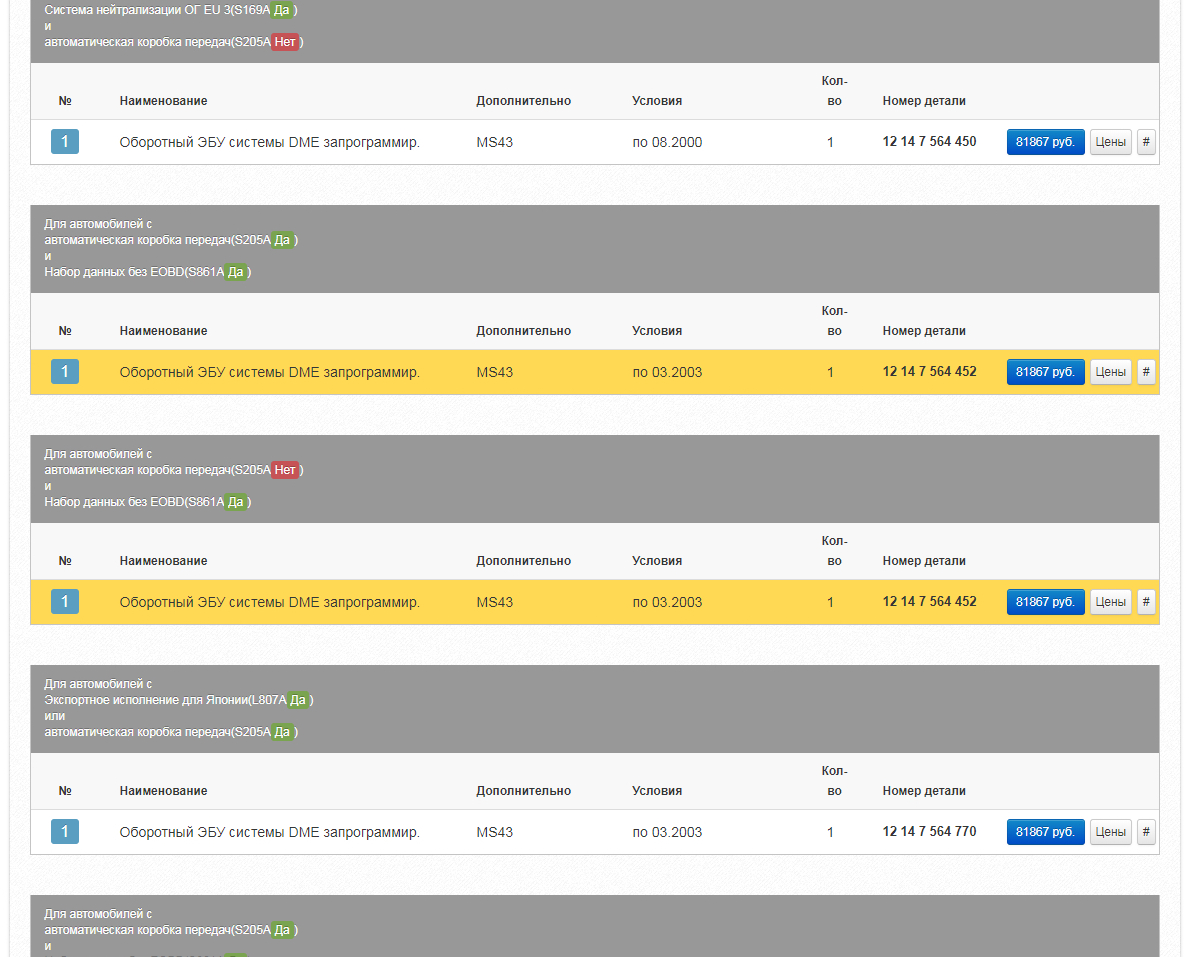

По машине:M54B25,МКПП,катов нет,лямды есть докатовые.
На данный момент у меня прошивка 7 564 452
Система нейтрализации ОГ EU 2 (опция S168A есть)
исполнение для этилированного топлива (опции S199A нет)
Система нейтрализации ОГ EU 3 (опции S169A нет)
Набор данных без EOBD (опции S861A нет)
Ее мне прошили в сервисе,работа двигателя меня не устраивает(работает жестковато),плюс расход по городу около 15 литров,по трассе при 110км/ч 10 литров -это минимум,двигатель выше 3500 не кручу,плюс ко всему машина простояла три дня и двигатель не с первого пуска начал ровно работать,пришлось глушить и заводить заново и ошибок в dme по пропускам небыло.
Такое чувство,что мне хрень прошили.
Решил сам разобраться в тонкостях и прошить машину сам,на данный момент склоняюсь к прошивке 7 564 476
Система нейтрализации ОГ EU 3 (опция S169A есть)
исполнение для этилированного топлива (опция S199A есть)
Набор данных без EOBD (опция S861A есть).
Если в прошивке опция Набор данных без EOBD (опция S861A есть),то можно через FA поиграться с ней вкл/выкл,а если ее в прошивке нет-то ее тупо нет.

kuncik
шей евро2 ....она более экономична чем евро0 ,ибо евро0 не берёт в учет сгоревшее топливо ,а смесь подготавливает исходя из количества всасываемого воздуха ,температуры двигателя и по своей собственной программе в зависимости от положения коленвала и распредвалов,нагрузки на двигатель .... евро2 же,помимо всего перечисленного для евро0, контролирует сжигаемую смесь посредством датчиков состава смеси (докатовые лямбды) ....

если имеющаяся у тебя прошивка с опцией 861 ,то в ней имеется вариант прошивки евро2 ....всё зависит от того,насколько квалифицированные были "прошивальщики" .....подключи докатовые лямбды,включи ИНПА,зайди в раздел ошибок блока управления двигателем ,сбрось ошибки затем обнули вариантности и остальные набираемые адаптации ....потом заведи мотор и посмотри как будет работать....

В прошивке нет у меня опции 861,это я понял из каталога прошивок.
По этому и хочу прошить прошивку в которой есть опция 861.

kuncik
пробуй шей свою 7 564 476 ....наиболее оптимальный вариант...
