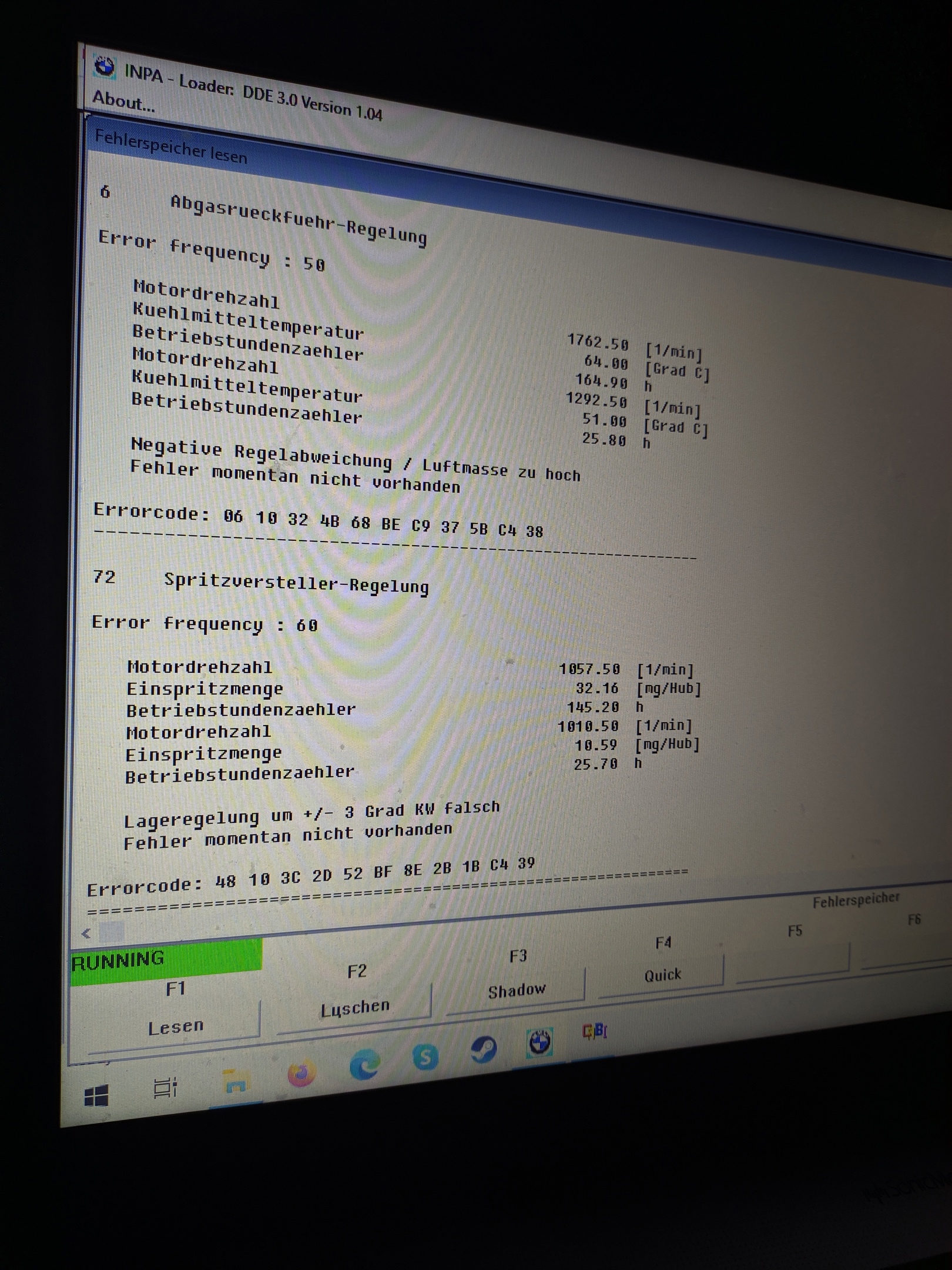

Ошибки по мотору одна (не считая егр), но нормально расшифровать, кроме как через переводчик не смог.

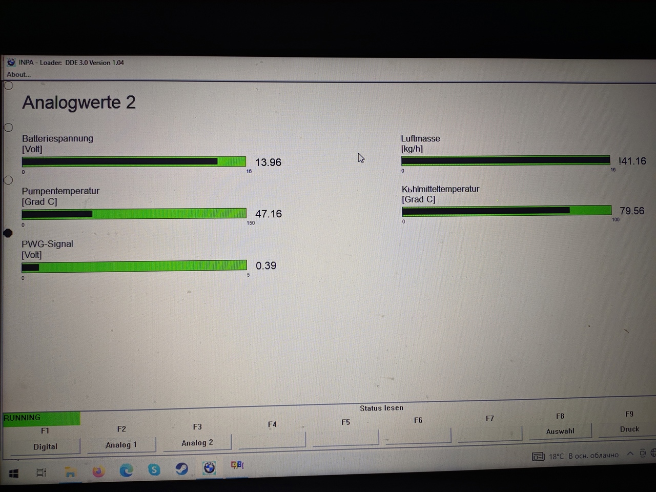

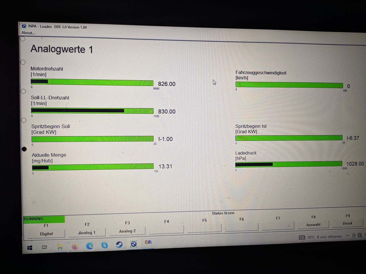

Не знаю на сколько верно считали показания. Расход воздуха в космосе. Турбина постоянно одинаково дует(максимум на 100 поднимается).
