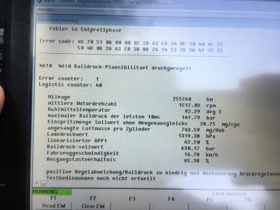

Прикупил себе сарай на 204 кобылы. В ходе эксплуатации выяснилось что при резкой подаче газа, мотор начинал колбасить и глох.
На диагностике сказали тнвд давит нормально, и приговорили в баке подкачивающий насос. Его поменял, стало немного лучше, но все равно хлохну.

    • Сообщений 28149
какие ошибки в ДДЕ ?
    • Сообщений 2549
    • Репутация: 253
romanandreev_78 :
Инпа вот такое кажит
    • Сообщений 28149
я не шарю в немецком , переводи ошибки сам , или давай скрины с ДИСа
    • Сообщений 2549
    • Репутация: 253
romanandreev_78 :

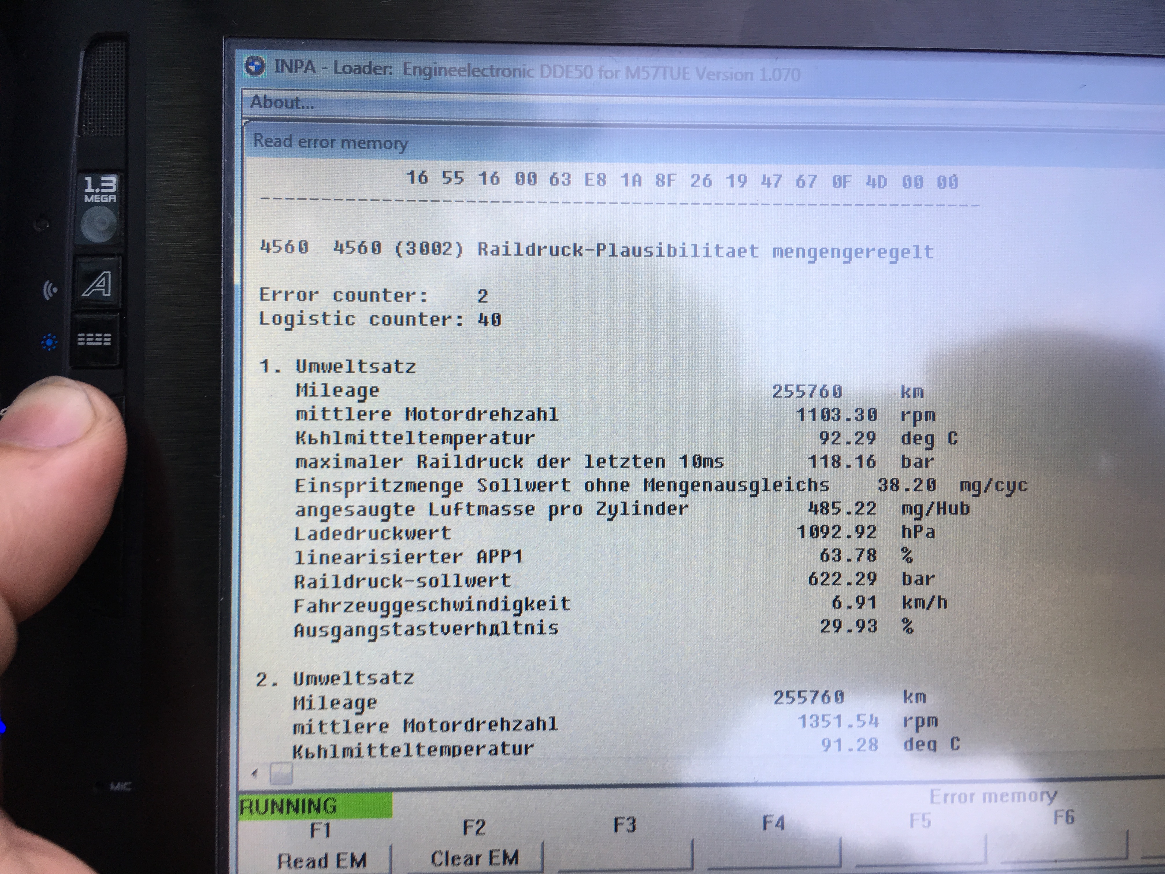

1 я ошибка по реле свечей накала
2 я p3002 понижение давления в системе Рейл
3я говорит о том же что и вторя
