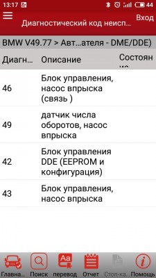

Добрый Вечер, .машина стоит уже как месяца 3. суть такова что меняли насос тнвд, стоял с мозгами 0281010479 а сейчас поставили 0281001827, но 0281919479 это не BMWшный тнвд то есть его как то прописали. как прописать тнвд под оригинальный тнвд? тнвд был на стенде и установлен правильно.. в эбу такие ошибки

А какой номер на табличке старого и нового насоса?
0 470 504 020 - у обоих?
По номерам мозгов - неплохо бы проверить, что думает Bosch ESI Tronic по поводу взаимозаменяемости и применяемости этих двух номеров. Постараюсь глянуть в ближайшие дни.
А так, судя по картинке - мозги машины отказываются дружить с мозгами нового ТНВД.

TOLIP36, а ошибка: блок управления DDE (EEPROM и конфигурация) тебя ни сколечки не напрягает?
Стартер крутит двигатель но не заводится?

Все подобные подпрыгивания - в текущей ситуации бесполезны, т.к. в первом сообщении есть скриншот с ошибкой:
42 Блок управления DDE (EEPROM и конфигурация)
Если в DIS для этой ошибки выполнить план по её устранению (этот план сбрасывает все коррекции в дефолт), то в памяти ошибок появится новая ошибка. Звучит она примерно так: Не запрограммировано поле характеристик насоса или дефект ЭБУ ТНВД.
Далее, если и для этой ошибки выполнить план по устранению в DIS, то получим снова ошибку 42. И так по кругу.

Т.е. это блок для 005-ого насоса.
Итого: как я уже говорил выше, Вы пытаетесь подсунуть машине не тот насос, который ей нужен. Ей нужен 020-ый, а не 005-ый. То, что на погибшем насосе выбито 005 - это, судя по всему, делалось "на продажу". Справедливости ради - корпуса одинаковые. Т.е. если внутри старого корпуса начинка от 020-ого, и она жива (а это только стенд покажет), то старому насосу нужно оживить или заменить мозги. И тогда всё встанет на свои места.
Купленный 005-ый насос - это Вам решать, что с ним делать. Может быть ещё придётся из двух один собирать.
Можно ли блок от 005-ого прошить на стенде программой от 020-ого - вопрос открытый, и на него у меня ответа нет. Это уже в борщ-сервисе подскажут.
Большое тебе человеческое спасибо... Приняли решение менять тнвд на 020
