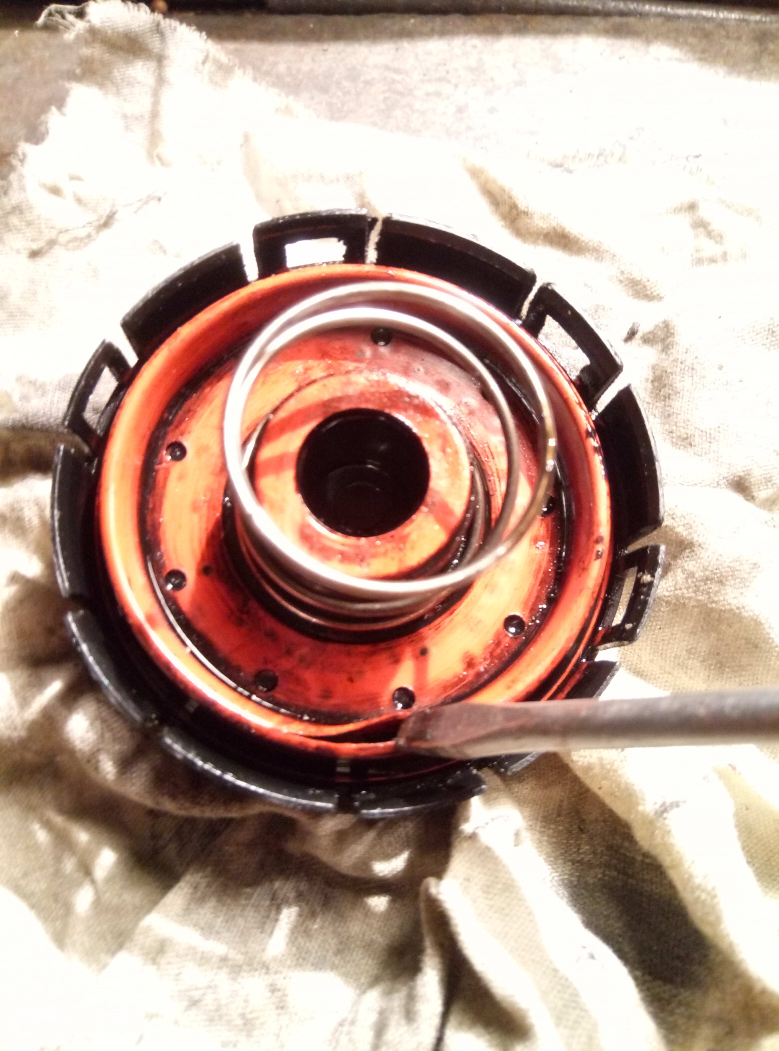

[album]37453[/album]
    • На форуме с 11 12 2017, 14:17
    • Сообщений 107
    • Авто: BMW e46 320d M47D20
    • Откуда: Харьков
    • Репутация: -50
Кто знает номер мембраны КВКГ м47 мотор
