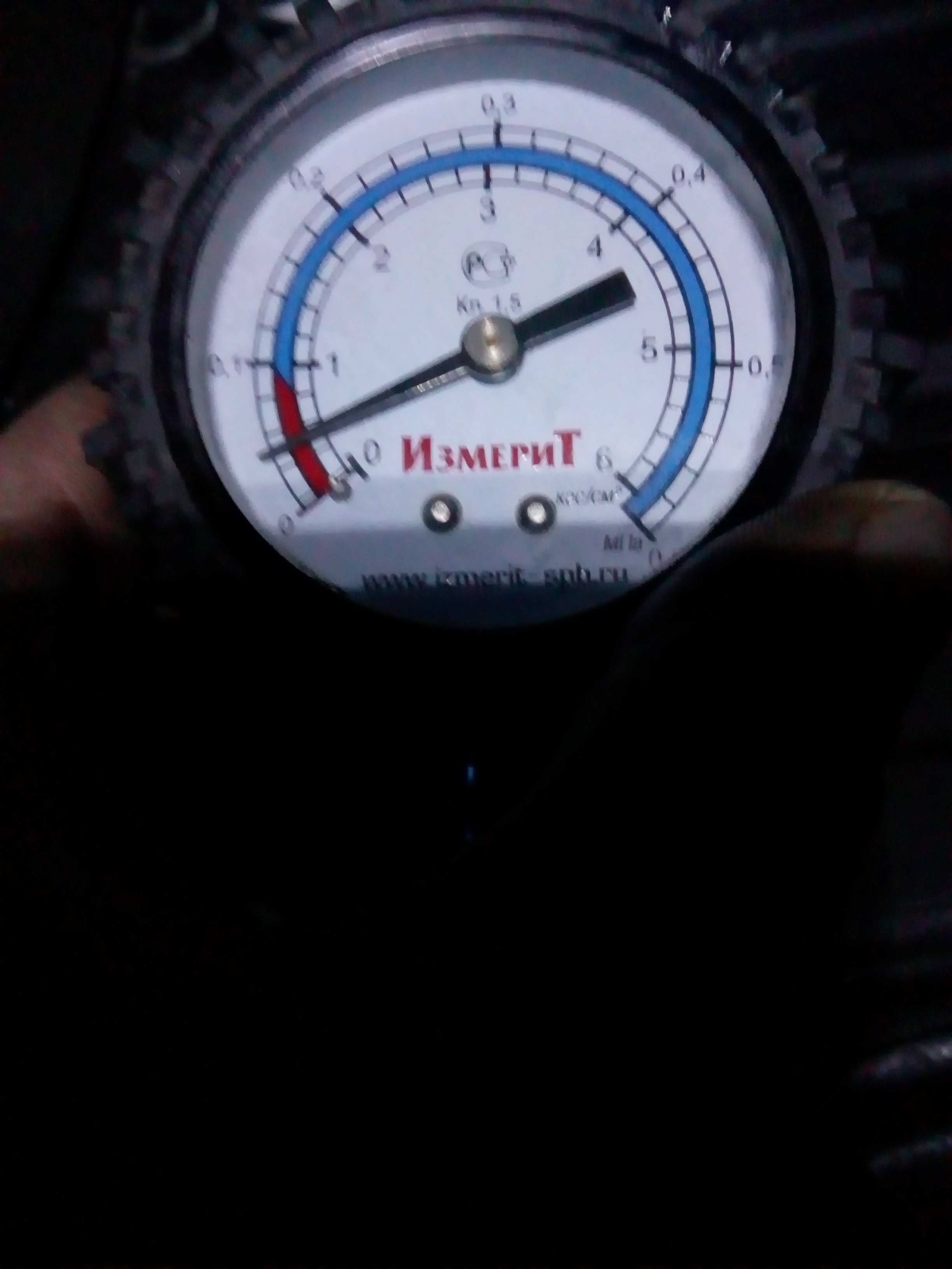

Вот давление. не во всяком тазо и газо магазине есть манометры как оказалось. по внутренней шкале кгс/см квадратный по внешней мПа
    • Сообщений 18530
romanandreev_78 :
если есть по свечам то может блок накала отехал без него ты не заведешься никогда. поменяй блок
Тарас не заведешься без свечей только при температуре ниже минус 20 , до минус 15 эти моторы без свечей накала пускаются как здрасте ,его конечно будет колбасить , дымить и прочее , но пуск будет , особенно на кукане как у ТС где явно обороты были не 400 как при пуске стартером
У меня M57N не заводился при нуле
selezneff :
Вот давление
::p::

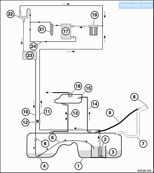

http://tis.bmwcats.com/doc1062058/ в самом конце
6.3 Эксплуатационные данные системы питания
Рабочее давление топливного насоса: 0,4 бар
Рабочее давление всасывающего струйного насоса: 1 - 1,3 бар
6.1 Наименование детали
1. Топливный бак (E38 - стальной, E39 - пластмассовый) 14. Рабочий вентиляционный трубопровод
2. Топливный электронасос 15. Расширительный бачок
3. Обойма крепления топливного насоса 16. Шторный клапан
4. Всасывающий струйный насос 17. Распределительный ТНВД (M47)
5. Уравнительный трубопровод Насос высокого давления (M57)
6. Сливной предохранительный клапан 18. Магистральный топливный насос (E38/39 M57)
7. Труба горловины бака 19. Топливный фильтр
8. Крышка наливной горловины 20. Распределительная магистраль (M57)
9. Заправочный вентиляционный трубопровод 21. Форсунка
10. Трубопровод возврата топлива 22. Биметаллический клапан
11. Трубопровод подвода топлива 23. Охладитель топлива
12. H-образный переходник (M47) 24. Клапан ограничения давления (M57)
13. Рабочий вентиляционный трубопровод
топливо.png топливо.png [ 35.26 KIB | Просмотров: 9682 ]

д норм у тя с насосом в баке все... он там особо и не давит в стакан...
Струйника под днищем на первых м47 нет
блока свечей тож нет, там обычное реле в блоке мозгов..
Ставь новый аккум и пробуй
если толку не будет я бы посоветовал смотреть метки грм (катать на тросу не всегда хорошо...)

спорить с тисом я не могу , не та весовая категория :sm: но хотя бы теперь ты точно знаешь что проблема не в давлении , хотя честно сказать давлением в 0.4 бара я удивлен ...........если нет ошибок в ДМЕ 3.0 , то тебе правильно написали - смотри метки , бмв нельзя заводить с толкача , о чем я тебе писал кстати ранее ::daa:: если метки на месте и ошибок стопудова нет , то в приговор два датчика - датчик положения распредвала и датчик колена
