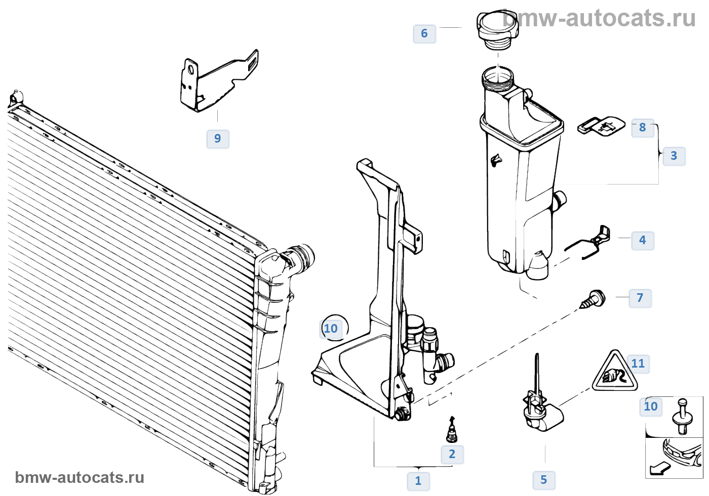

Народ такой вопрос,мотор м43,105 сил ,кпп-механика,после замены антифриза и помпы,и с приходом холодов(не знаю что стало причиной:первое или второе))после ночи под авто остаётся лужица антифриза,судя по подтёкам сочится на стыке расширительного бачка с монтажной платой,предполагаю что там стоят уплотнительные прокладки но ни на одной схеме они не указаны,может кто подскажет их номерок? и ещё вопрос, может ли виной подтёков быть крышка расширительного бачка?
к примеру:она не стравливает избыточное давление и антифриз подтекает в менее герметичном месте.

На счёт крышки ясно,в том то и дело что перелопатил всю ЕТК и не нашёл ни на одной схеме, этих уплотнений,неужели разбирать и сажать на герметик ::p::

вот на этой схеме изображен расширительный бачок с монтажной платой,но никаких уплотнений между ними нет
http://ills.bmw-autocats.ru/3s9f.png

В общем продолжаю воевать с системой охлаждения...
Устранил течь на стыке монтажной платы и расширительного бачка,посадив его не термостойкий герметик.
Заменил термостат,так как с приходом холодов машина очень долго прогревалась до рабочей температуры,заказал Mahle Kolben,в коробке лежал Behr,с затёртой маркировкой.
Заодно решил сменить крышку расширительного бачка,поставил фирмы Behr-Hella.
Всё стало ништяк,машина стала быстро прогреваться,в салоне жара,течей нет,но радость была не долгой,прокатался 2 дня,лопнул радиатор,весь антифриз снова на полу,это пздц... ::p::
Кто то что скажет? пробка бракованная попалась? не стравливает избыточное давление?
