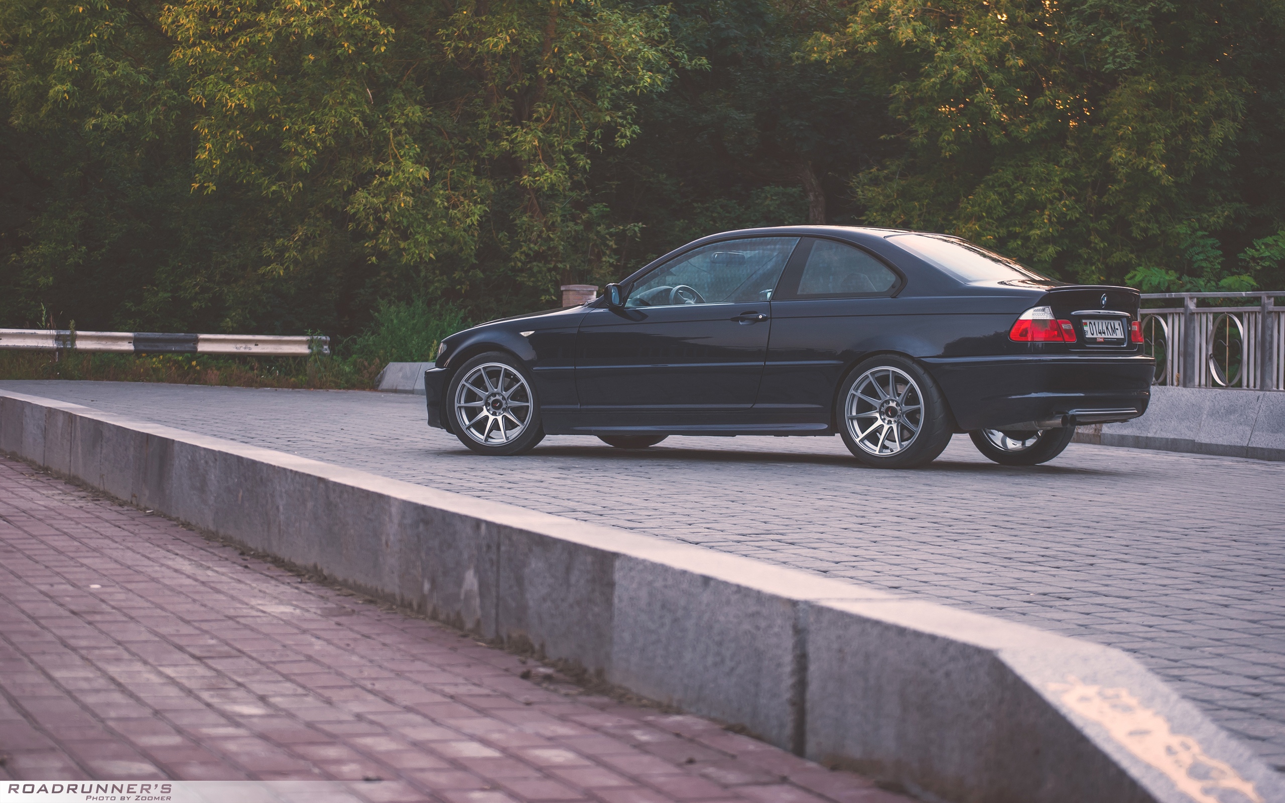

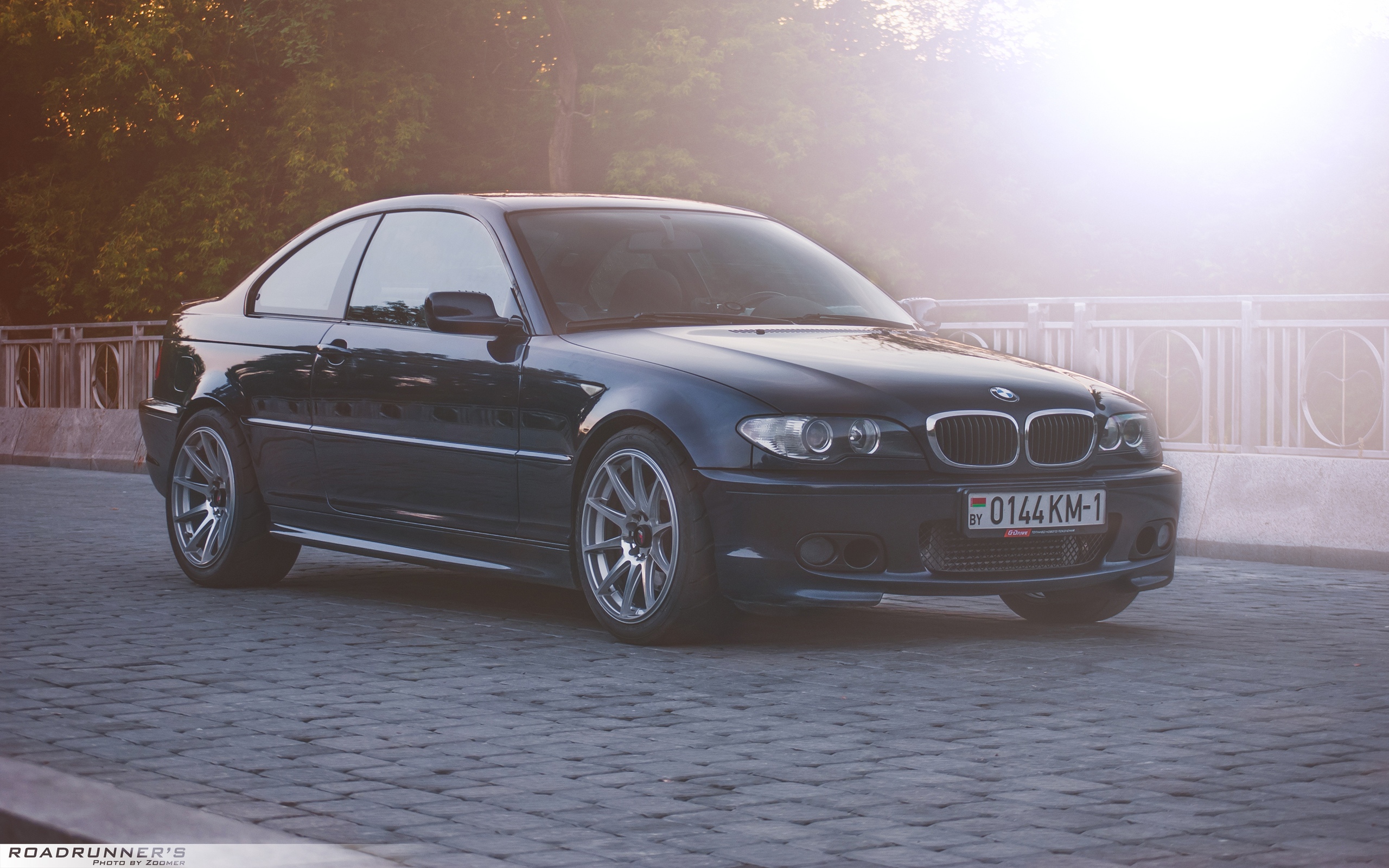

Плюс новые тапки
Japan Racing JR11
перед: r18х8,5j ет30
зад: r18х9,5j ет22
toyo888
перед 225/40
зад 265/35
мои повозки на drive2

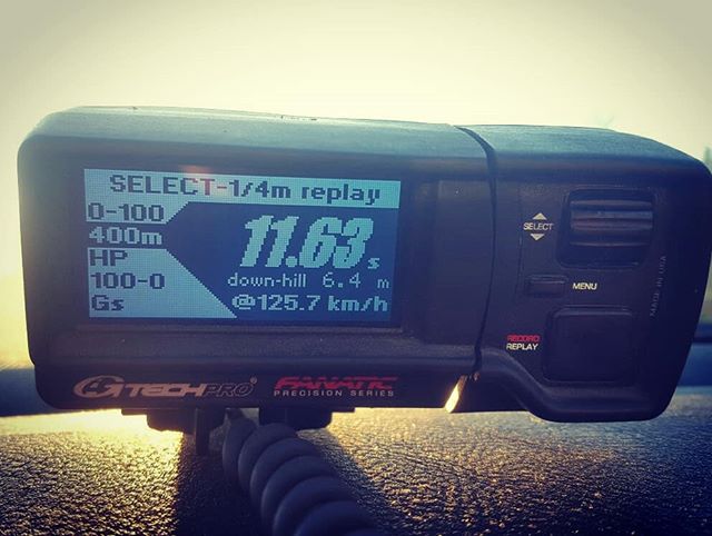

Ну и такие результаты мы получили. 0-100км/ч — 3.77сек, 402м — 11.63сек, скорость на выходе — 202км/ч. Ну и методом нехитрых вычислений можно понять 100-200 — 7.86сек.
Результатом довольны. На это примерно и рассчитывался данный конфиг.

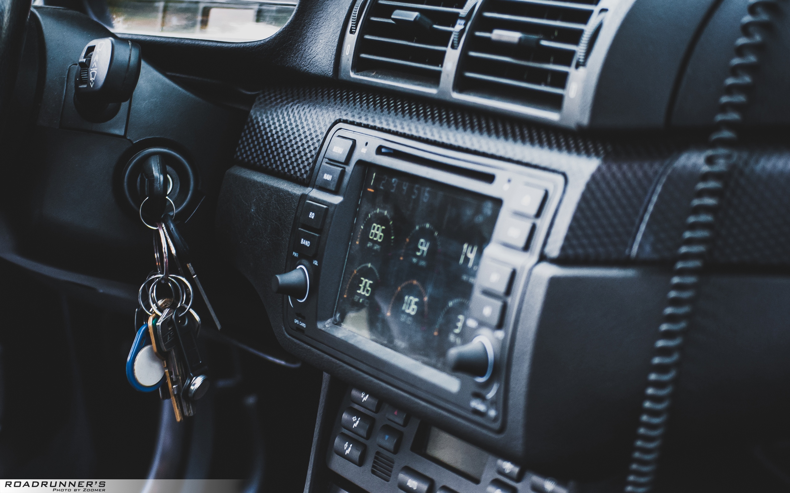

Ну и небольшое, но важное усовершенствование - установлен BT модуль к ECUmasterEMU, и реализована функция EMU Dash на голове с андроидом.
Это чтоб не портить салон кучей "будильников" - просто как в 35-ом ГТРе, только параметров отслеживать можно в разы больше
