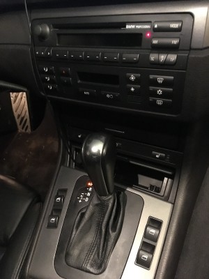

Цвет планок очень понравился. ::byy::
Осталось подобрать соответствующий набалдажник на селектор кпп.

Стало приятнее! Бери с е92

Антибиотик
с е90 подойдёт? Без доработок.

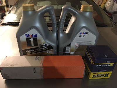

18.02.2018 г. [115 200 км]
Замена моторного масла
Замена топл. фильтра
Mobil1 0w40
фильтр масленный Hengst E106H DE34
фильтр топливный Mahle/ Knecht KL149
Пробеги между заменами:
- масло - 9 000 км [115200-106200]
- топл.фильтр - 31 600 км [115200-83600]

Пчму фильтр неориг?

Отличный фильтр.Че пристал..

Оригинальные у нас "в-живую" не продают. :oops:
Заказывать/ждать не хотелось.
А чо? Плохой фильтр? ::31::

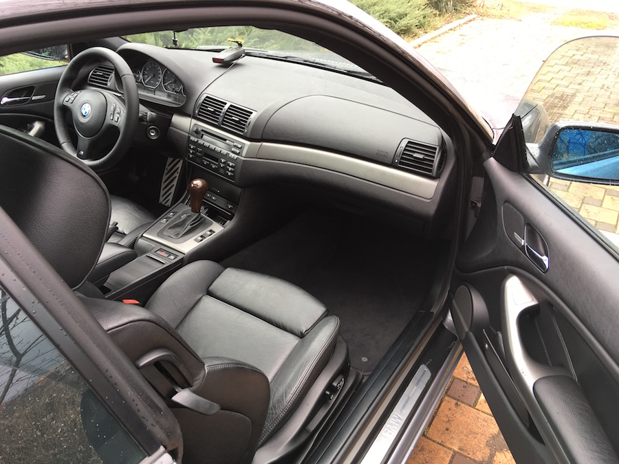

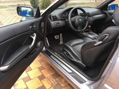

збс салончик. ставь ручку перформанс

на самом деле я меняю масляные фильтры дважды: при замене масла и тысячи через 3-4 после замены. Если получается заказать - ставлю оригинал.
Зачем я это делаю - не спрашивайте, не смогу адекватно объяснить ::xa::
Просто здесь об этом не пишу ::hm::

думаю, что алькантара не очень практичная в эксплуатации.

ну если на ручку не будешь позволять никому насаживаться, то норм ::xa:: , порфоманс ручка на мкпп же с алькой ::xa::

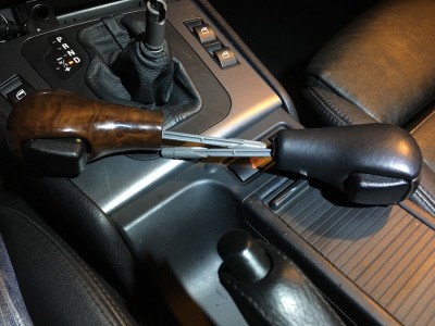

Подарили ручку от е60.
Комментарий к файлу: Оказалось, что её не нужно переделывать (переставлять шток).

Подходит.

Подходит.
Я предполагал, что прийдется менять местами штоки.

я имею ввиду по стилю подходит, и гораздо лучше чем дерево )

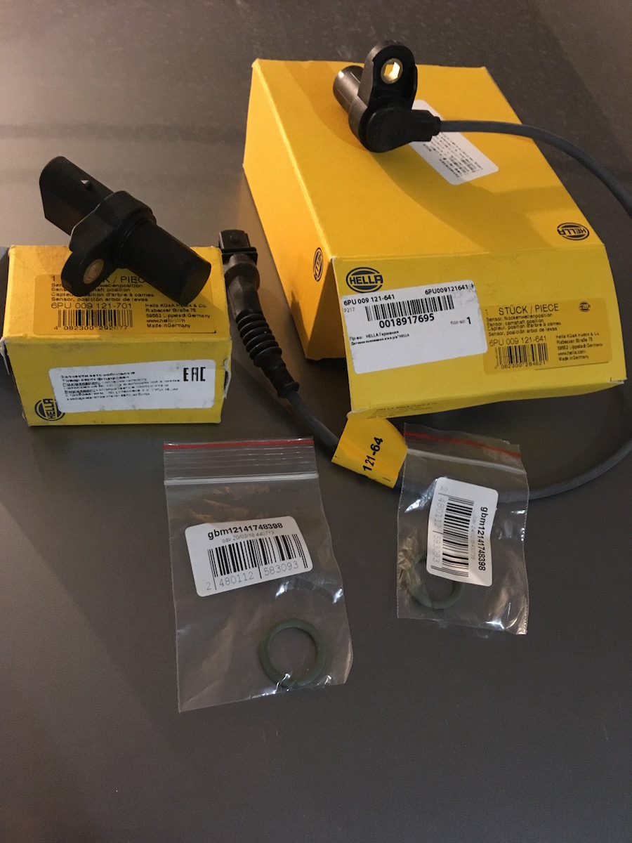

26.03.2018 г. [116 100 км]
Замена датчиков распредвалов. Обоих.
Впуск: Hella 6PU009121641
Выпуск: Hella 6PU 009 121-701
Уплотнительные колечки №12 14 1 748 398 (ориг. )

Причина замены: снимал раньше датчик впускного р-вала, состояние его (мягко говоря) не понравилось.
Решил заменить оба. ::p::
После замены, расход топлива снизился примерно на 1-1,2 литра.
