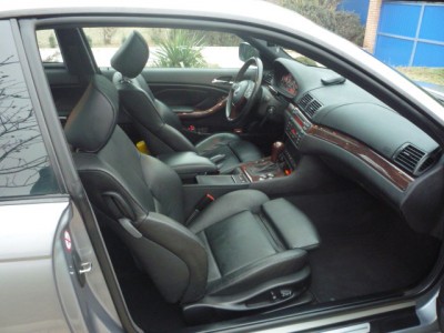

01.02.2018 г. [114 900 км]
Модернизация салона.
1. Замена спорт-руля на ///М . Классика жанра, короче ::40:: Руль покупался у форумчанина с ником Andrew_by. Состояние баранки близко к новому.
2. Замена салонных планок. Планки - цвет т.н. "титан шэдоу". Покупались у Р. Андреева (romanandreev_78) ::34::
Также благодарность - Денису (DOBERMAN 161)
Всё популярное - неправильно.
© О.Уайлд.
Бортовой журнал
    • Сообщений 6832
    • Авто: e46•330Цi
    • Откуда: ПетербургЪ
    • Репутация: 7900
Было.
P1040255.JPG P1040255.JPG [ 91.99 KIB | Просмотров: 7954 ]
