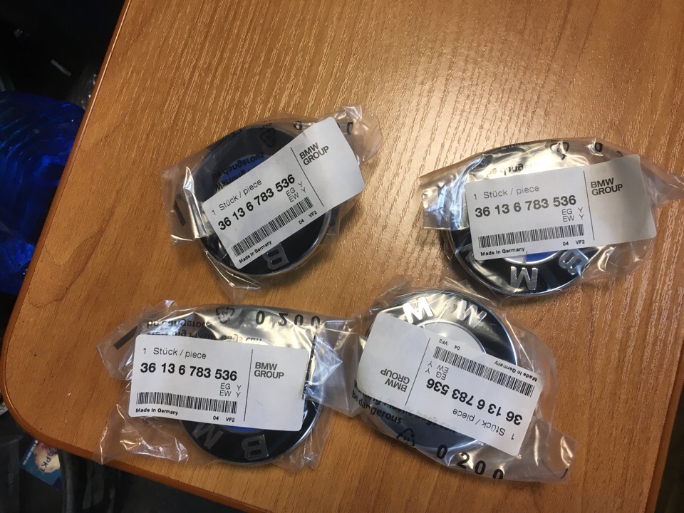

ну и куда без ништяка радующего глаз. 2800 возьми и выложи ::xa::
Епеть. Сук пластмасса по цене золота((
    • Сообщений 2246
    • Откуда: Кубинка
deadmaus5 :
Это ещё дёшево нашёл, в других местах по косарю за штуку просили
