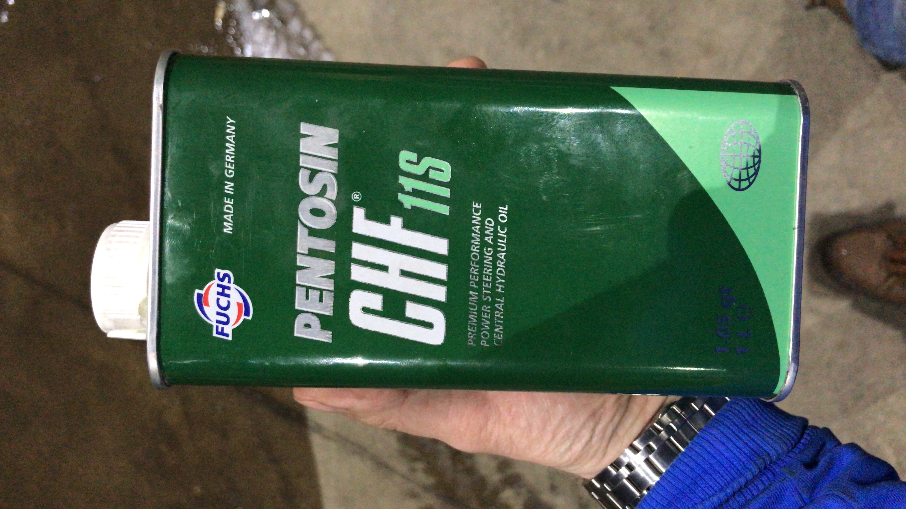

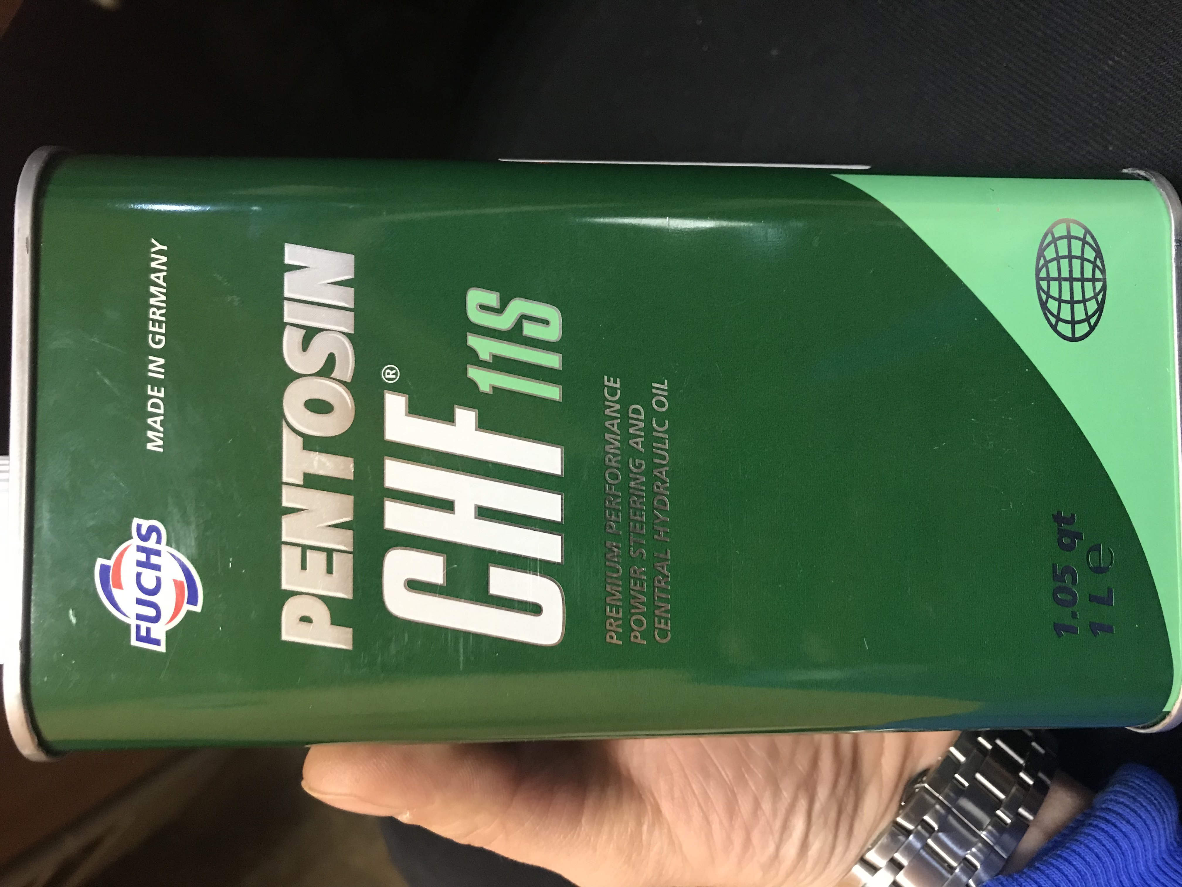

Пробег 482000 решил махнуть жидкость Гур ради интереса. Так как при замене рейки и ремонте гидрача заливали новую жижу но феби. Делал в разных местах и все сказали збс. Но в крайних положениях гур подгужевал и на холодную издавал не громкие звуки шипения. Вчера приехала жижа заказывал по оригинальному номеру. Пришёл пинтосин зеленого цвета. На полную замену ушло 3л. И скажу я вам результатом доволен Гур перестал издавать противные звуки как на холодную так и в крайних положениях. Так же заменил заливную пробку акпп , так как была отпизжена зубилом предыдущими механиками. Естественно пробка орига номер 24111423986.

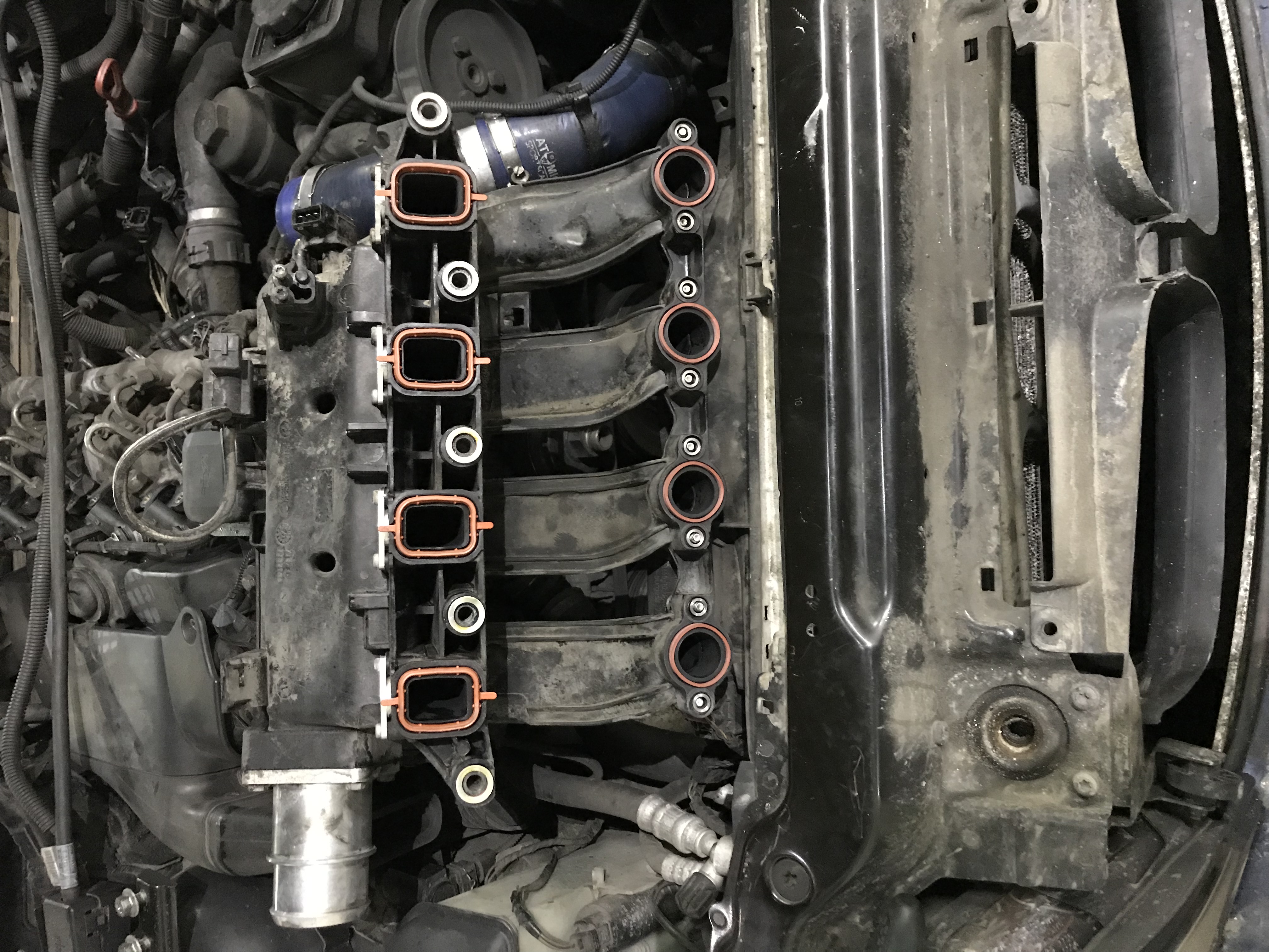

И снова ТО 482772
Замена масла ДВС мобил 5w50
Воздушный
Салонный
Топливный
Свеча накала 1го цилиндра
Прокладки впускного коллектора.

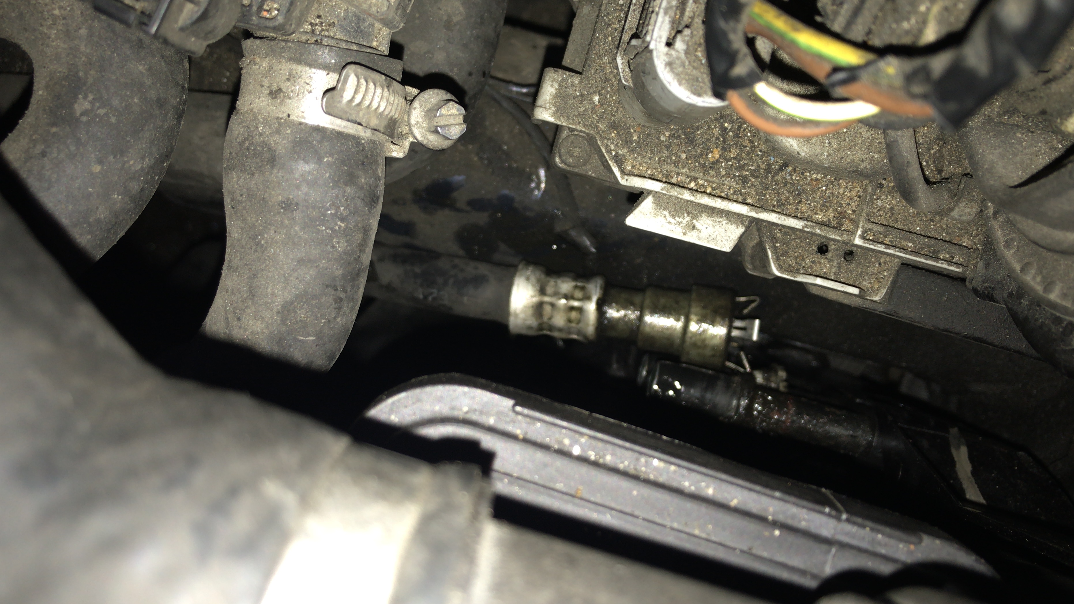

Вчера утром сел в машину запустил иии не работает ГУР ::p:: Доехал до работы 25км без него. По итогу соскочил быстросъем с трубки охлаждения . Все собрал обратно залил пентосин и о чудо ГУР даже не жужжит все работает как надо. Морально был готов к покупке нового ГУРа. Но все обошлось.

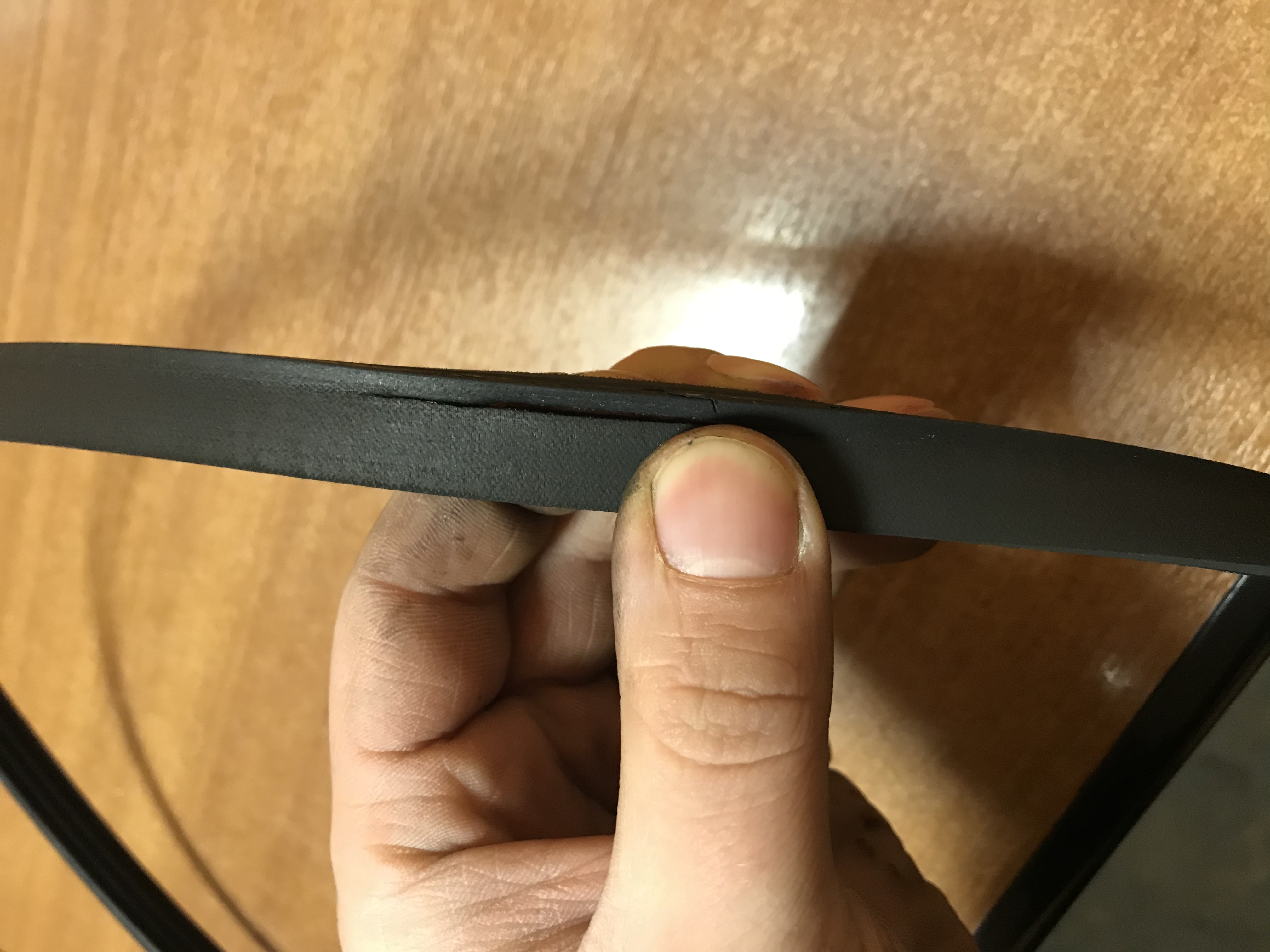

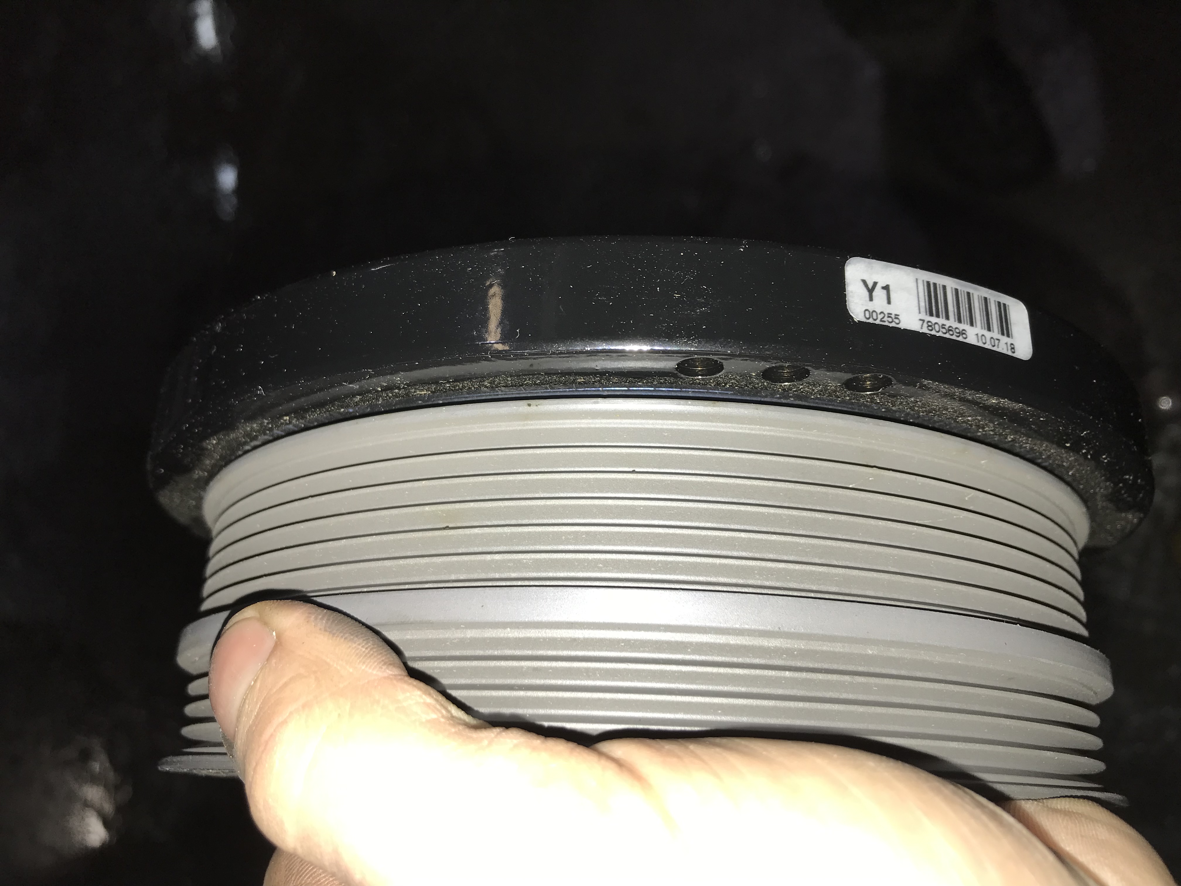

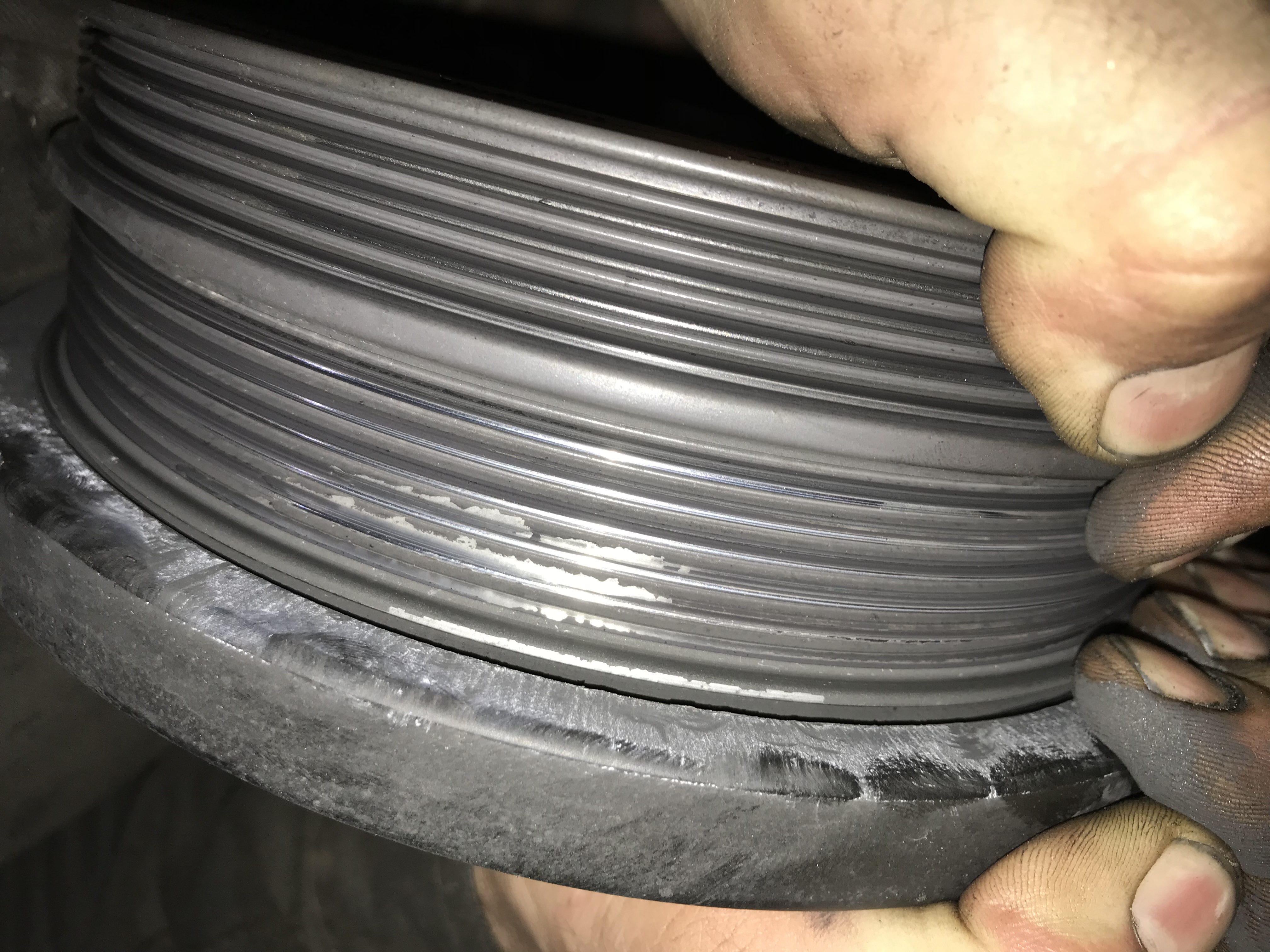

Так же пока делал ТО заметил что шкиф коленвала сказал досвидания. Проехал на нем 5000км. Заказал новый ориг. Жду

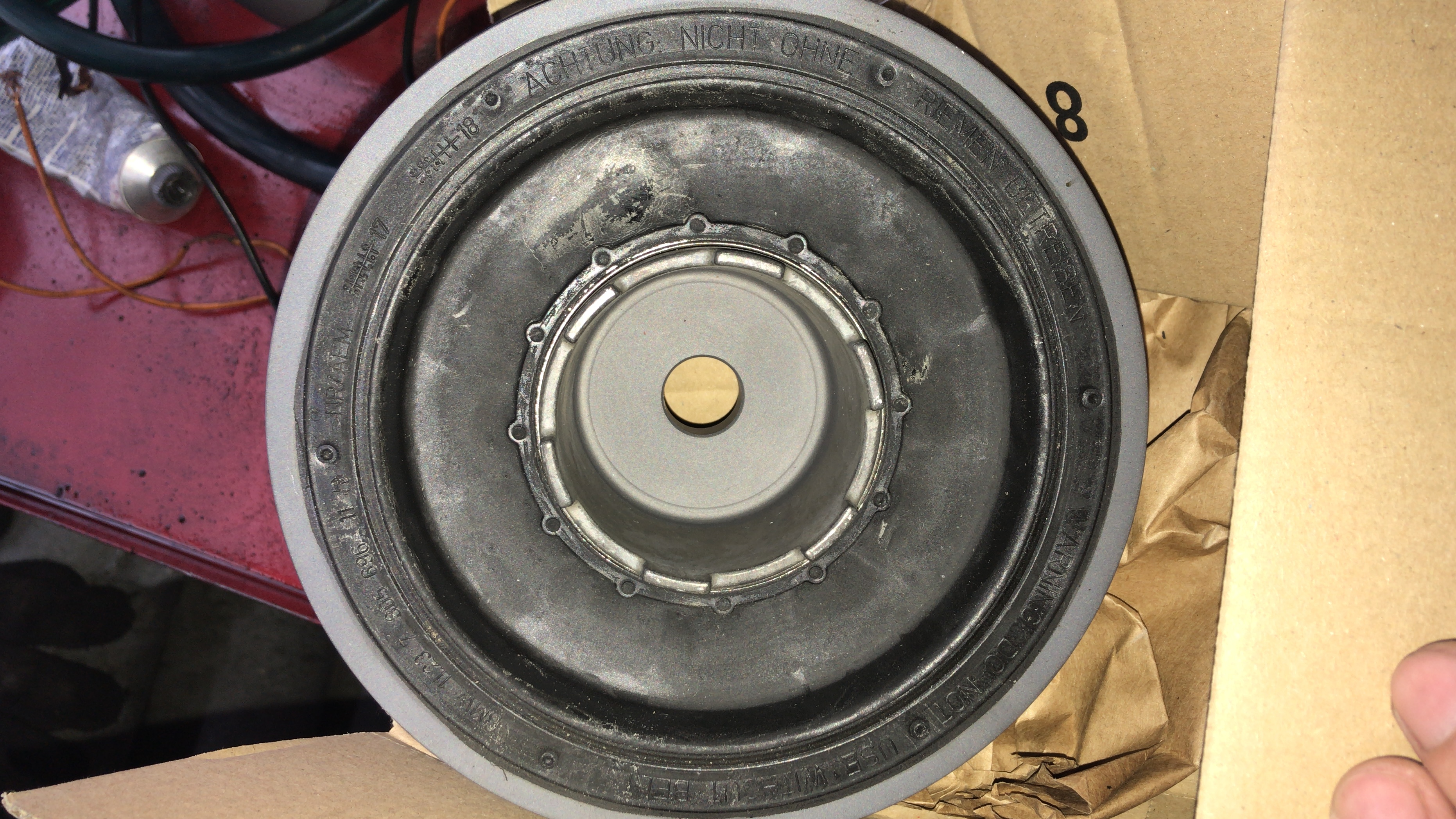

Пробег 483737
Приехал оригинальный шкиф коленвала. Попал ещё на ремешок кондея, завтра привезут, пока собрал без него. Так же заменил амортизаторы крышки багажника. Решил поставить Kilen выглядят не плохо, посмотрим сколько пройдут.

Интересно как себя орига шкив покажет...
    • Сообщений 364
    • Авто: e46 touring 320D
G.S.A. :
Если он так же [censored] отъездит 10-15 тыс буду по 5 покупать дешман ::xa::
А так придётся конечно копать откуда ноги растут и почему их хватает на такие маленькие пробеги

Это только в сторону ДВС копать. Откуда такие вибрации идут. Мотор мягко работает?

Гена, ГУР, компрессор кондея - нормально себя чувствуют? Не подкусывает их?
    • Сообщений 364
G.S.A. :
Гур перебрал
На гену поставил шкиф с обгонкой
Компрессор жив
Ролики свежие все
Натяжители тоже
Все есть в дневнике ::xa:: есть все таки мысли что это реально говнонеоригинал . Если ж нет то буду извращаться
Довольно мягко но кмк шумновато, вибрации нет практически

На н47 чуваку менял 2 или 3 раза шкив. Неориг. Всегда отъебывало его.... Недавно другому поменял на Неориг.(до этого замена была 5к назад, тоже не ориг стоял.) Посмотрим сколько отъездит.... Так что ты не один такой ::xa:: мотор к статье у него прям мурчит ::butch::
Ну значит все таки только орига

Sk8prom :
а я вот всегда говорил что орига збс ::xa::
Ни кто не спорит))) но есть же и аналоги норм. Но походу это не про шкиф на данной машине ::stol::
