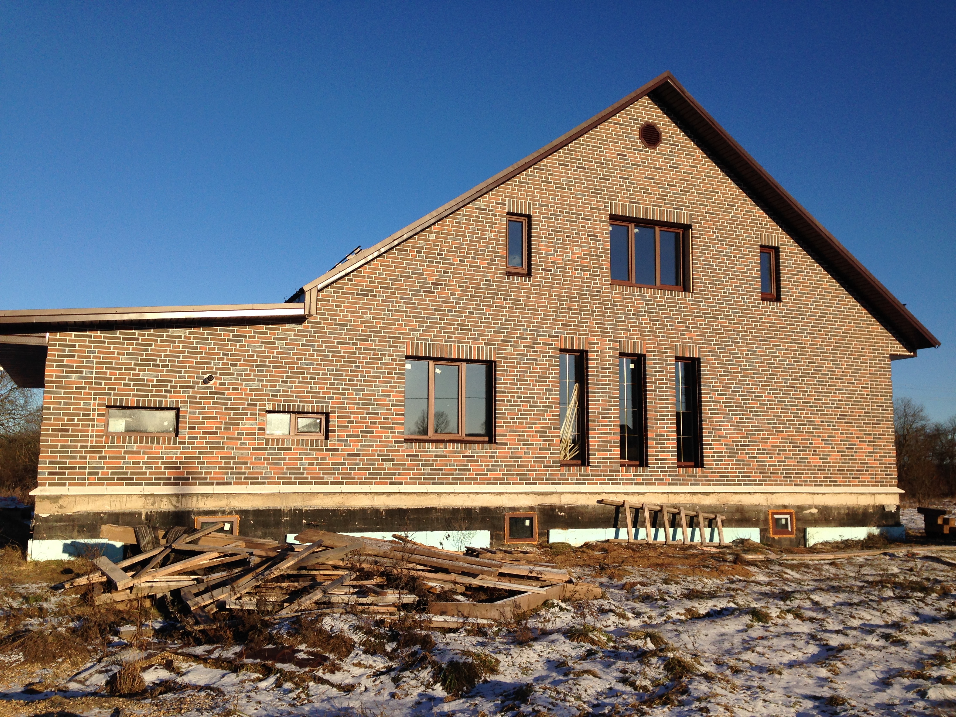

по моему это клинкер ::rulezz:: :cool:

Только вот с переходом ската крыши на скат гоража/кухни/пристройки (если это конечно можно назвать пристройкой ::xa:: , короч, что у тя там...), можно было бы какт по элегантней что нить придумать, или нет?
