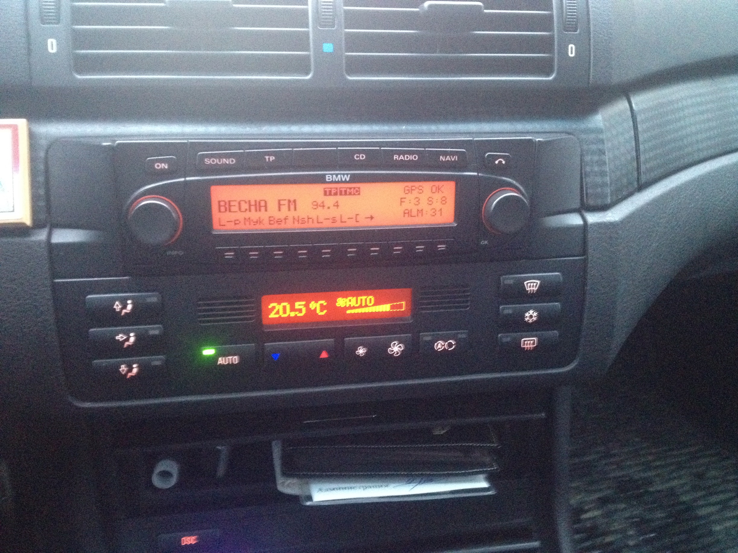

karter :
Тогда она наверное 1 дин размером и ставится с переходной рамкой оригинальной 1 диновой, так? только нахрена этот огород ::44::
Зачем огород? Шикарный вид!) Попробую фото с моей выложить, все смотрится очень чотко)
Читает сд, мп3, в багажнике чейнджер, когда тыкаешь по кнопкам меню есть блютуз для связи с мобилой, аух еще какой то.
Вот и ищу инструкцию!
ЗЫ Ищо нави имеется, тока Еуропа)

karter :
Все эти функции были и на штатных магнитолах в разных вариациях ::37:: ну у тебя эксклюзив куле ::40::
"эксклюзив куле" не надо),
инструкцию надо, нада шоб мобила работала без рук)

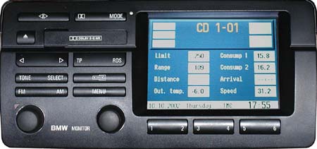

Ребята, привет.
Спустя 1,5 месяца я решил немного отчитаться и немного продолжить тему.
НАпомню, штатный монитор 4:3 работал без звука. И то, работал только БК и телик. Кассетник и радио не включались.
Заменил радиомодуль C23 BM на новый - появился звук, ура ура.
Но не включается по прежнему ни радио ни кассетник.
Кто нибудь может в курсе на каком ресурсе можно попробовать отыскать радиосхему штатной магнитолы?
Инет облазил, неделю уже шукаю - нихрена нет.
Надеюсь что дело в переменном резисторе - который и за громкость отвечает и за включение радио.

    • Сообщений 11526
    • Торговая репутация: +13
    • Репутация: 9003
купи большой монитор 16:9, этот отвратителен внешне, да еще и не работает ::40:: ну а если что- отнеси телеелемастеру будет быстрее ::xa::
