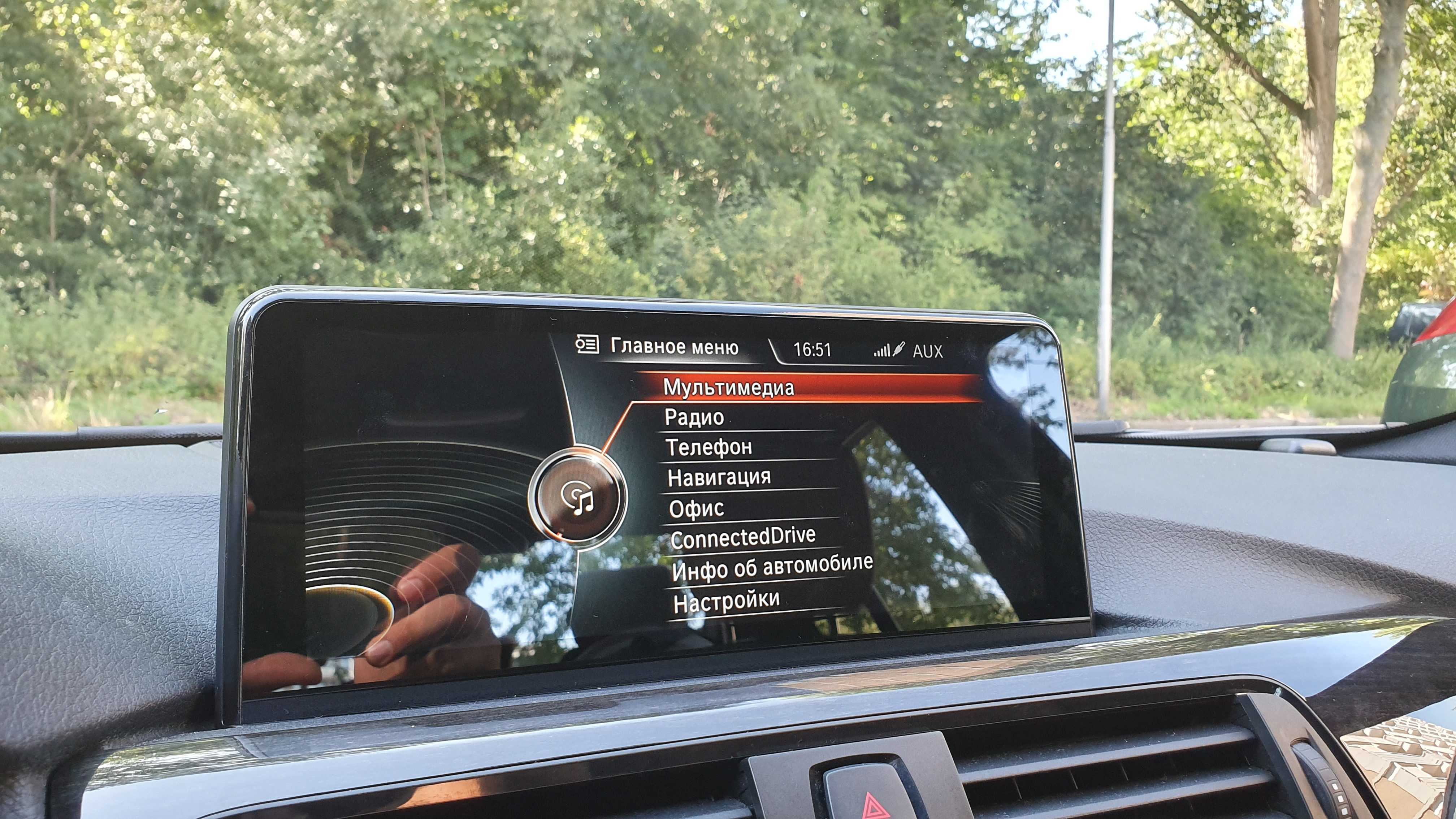

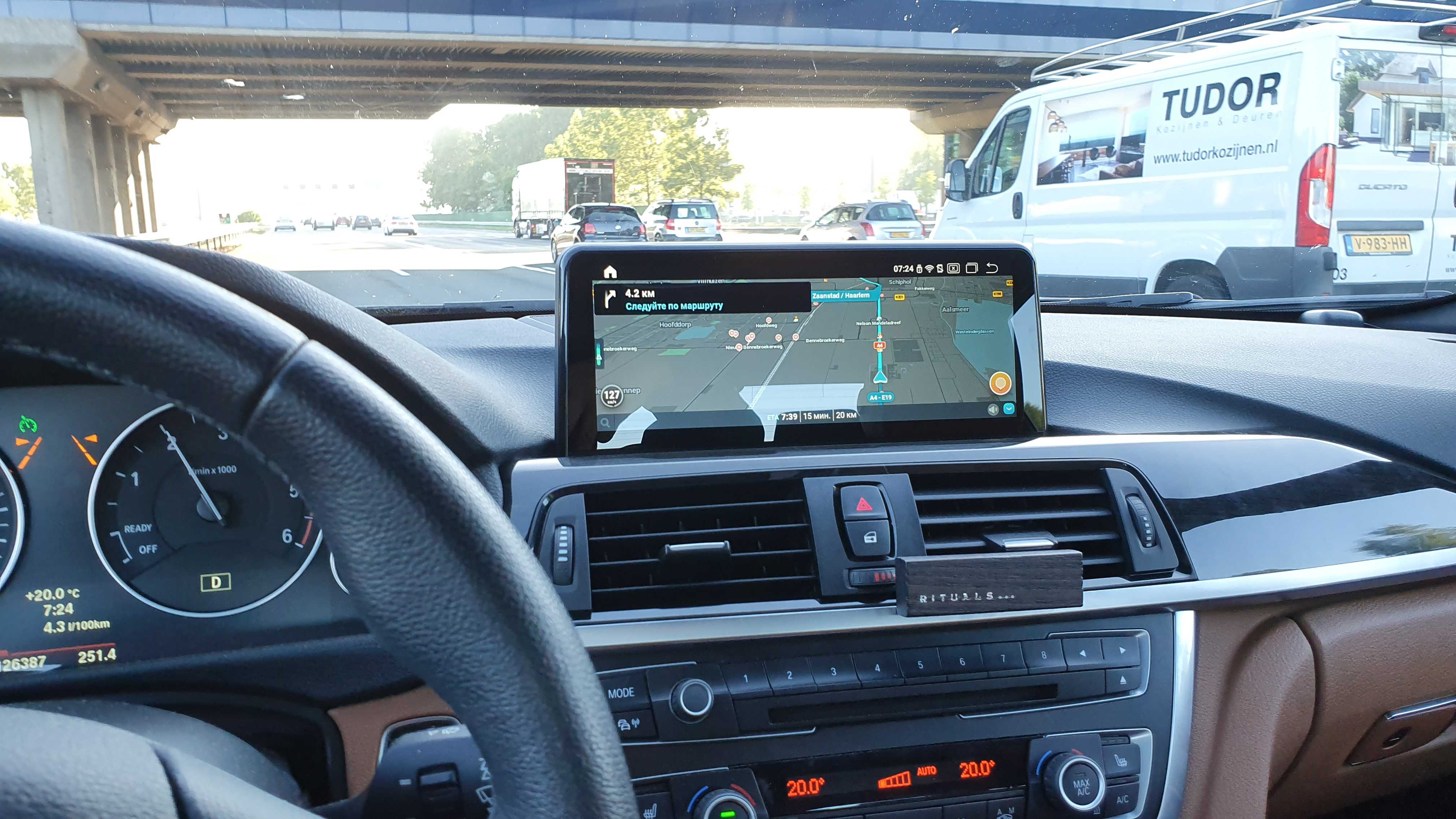

День добрый, вчера установил, ещё потыкать не успел, пока вроде ок, только как-то странно монтируются карточки да флешки, ну вроде получилось. Картинка норм, монитор ощутимо больше. Моник блестит как у кота яйца, но солнце его не засвечивает, очень яркий. Монитор достаточно большой для того что-бы установить какой нибудь Screen Spliter, и запускать сразу два приложения, например навигацию и качалку музыки.Очень боялся за звук, со звуком всё в порядке, вроде даже более насыщенный стал, AUX из подлокотника не выдерал. Пост будет дописываться по стольку по скольку.
Особенности:
Показать / Скрыть Особенности мантирования USB/SD. При подключение монтажа, нужно вздёрнуть шторку в низ, выбрать USB/SD и в сплывающем окне не спешить тыкать на первую кнопку, а пролистать вниз и выбрать внешнее устройство, первое, это в двух словах перенос системы на внешний носитель. Я поспешил и тыкнул на первую кнопку, в итоге пришлось доставать SD что является тем ещё удовольствием. SD читается в формате FAT32, сразу можно подготовить и закинуть на неё всё что душе угодно.
Особенности Время. Столкнулся с неприятностью, если выбрать в системных настройках "время авто", то Google Play перестаёт скачивать что бы то не было, и в одной из апликаций писал что нет подключения к интернету. Решается всё просто выбираем время "Андройд" и настраиваем время в настройках Андройда.
Особенности музыкального плеера. В связи с моим опытом с Андройд устройствами, к штатным плеерам отношусь предвзято, в связи с чем года 3 назад был куплен PowerAMP, тут есть особенность, если не выключить "Настройки > Звук > Дополнительные настройки >Прямое управление громкостью", то во время разговора по БТ + Навигация, будет простреливать музыка, весьма не приятно. (Помойму именно эта настройка.)

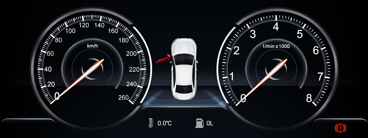

Картинки:
Показать / Скрыть

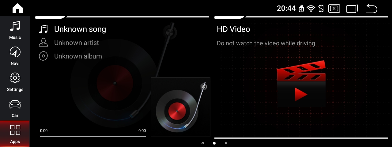

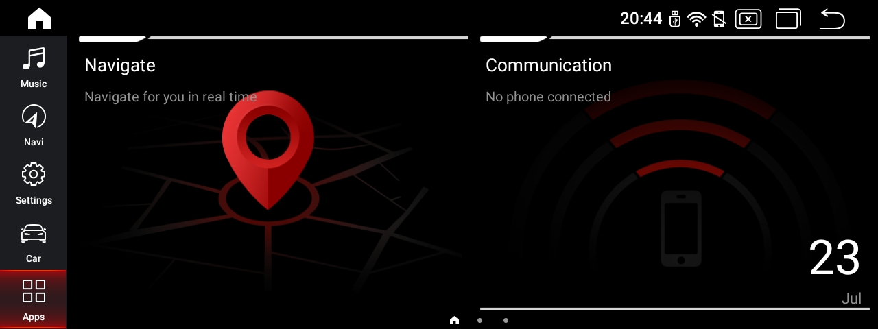

Main Screen Interface:
Показать / Скрыть

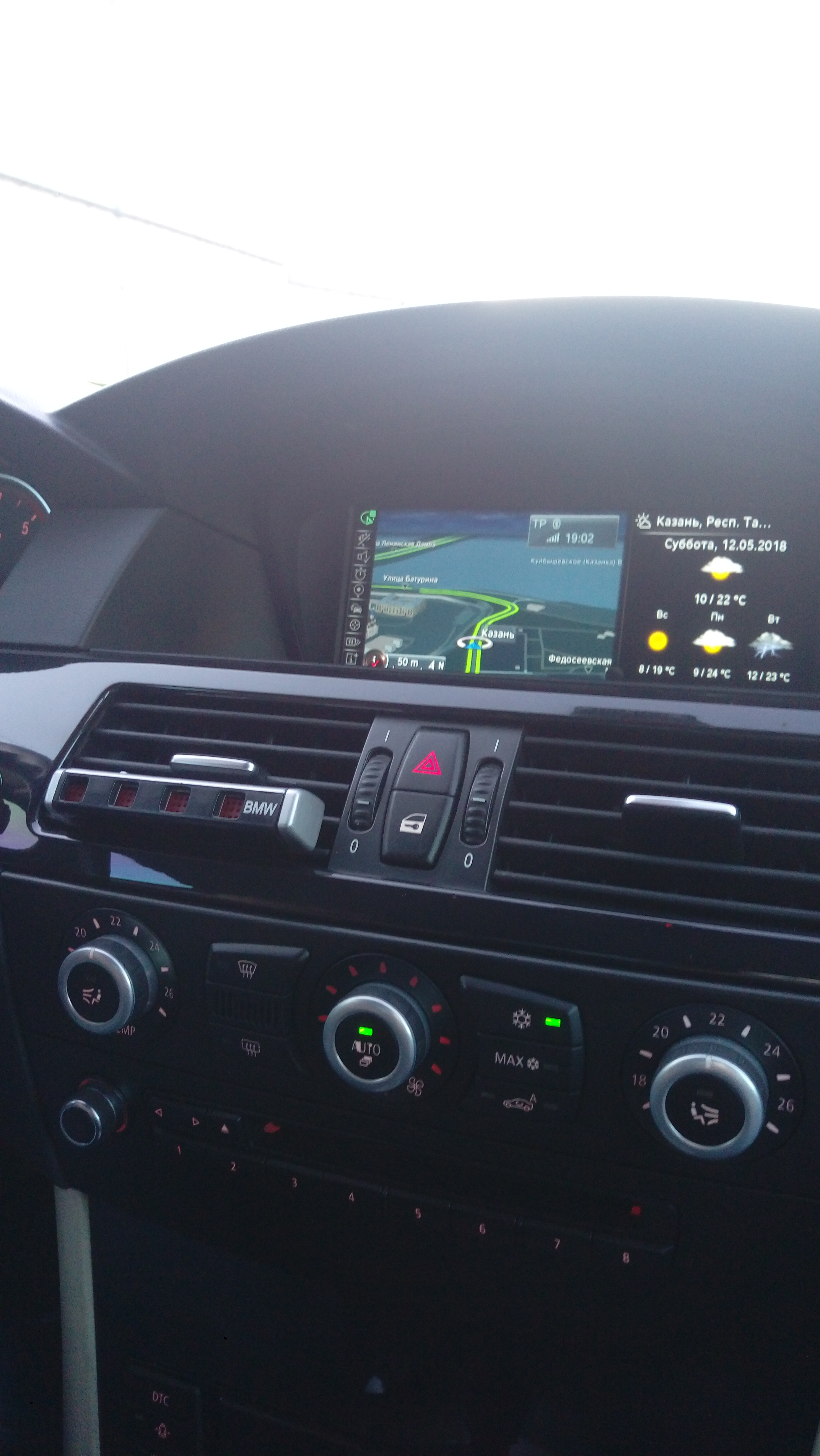

    • Сообщений 4642
    • Откуда: Казань
    • Репутация: 1472
Роджер :
nicklogist :
Fatalyst
Зачем с инет с трубки? У меня инет через блок идёт, т.е. авто постоянно on - line.
Какой на [censored] андроид в машину ::40::
А в блоке откуда инет берется? Напомнило...
Блок TCB стоит. Что тут думать то. Но вы лучше андроид ставьте. ::xa:: и камеру китайскую ::40::
_
Fuck the fuel economy
Hochu KIA
    • Сообщений 22032
nicklogist
Блок тсв за что отвечает?
    • Сообщений 4642
    • Откуда: Казань
    • Репутация: 1472
nicklogist
[url]https://www.newtis.info/tisv2/a/ru/f10-520d-lim/components-connectors/components/components-with-a/a231-telematic-communication-box/JMkEkEyQ[/url]
Здесь всё подробно.
Выглядит вот так.
У меня вот вопрос на андроиде как уровень масла смотреть? Кто считать будет? Китайская голова?
