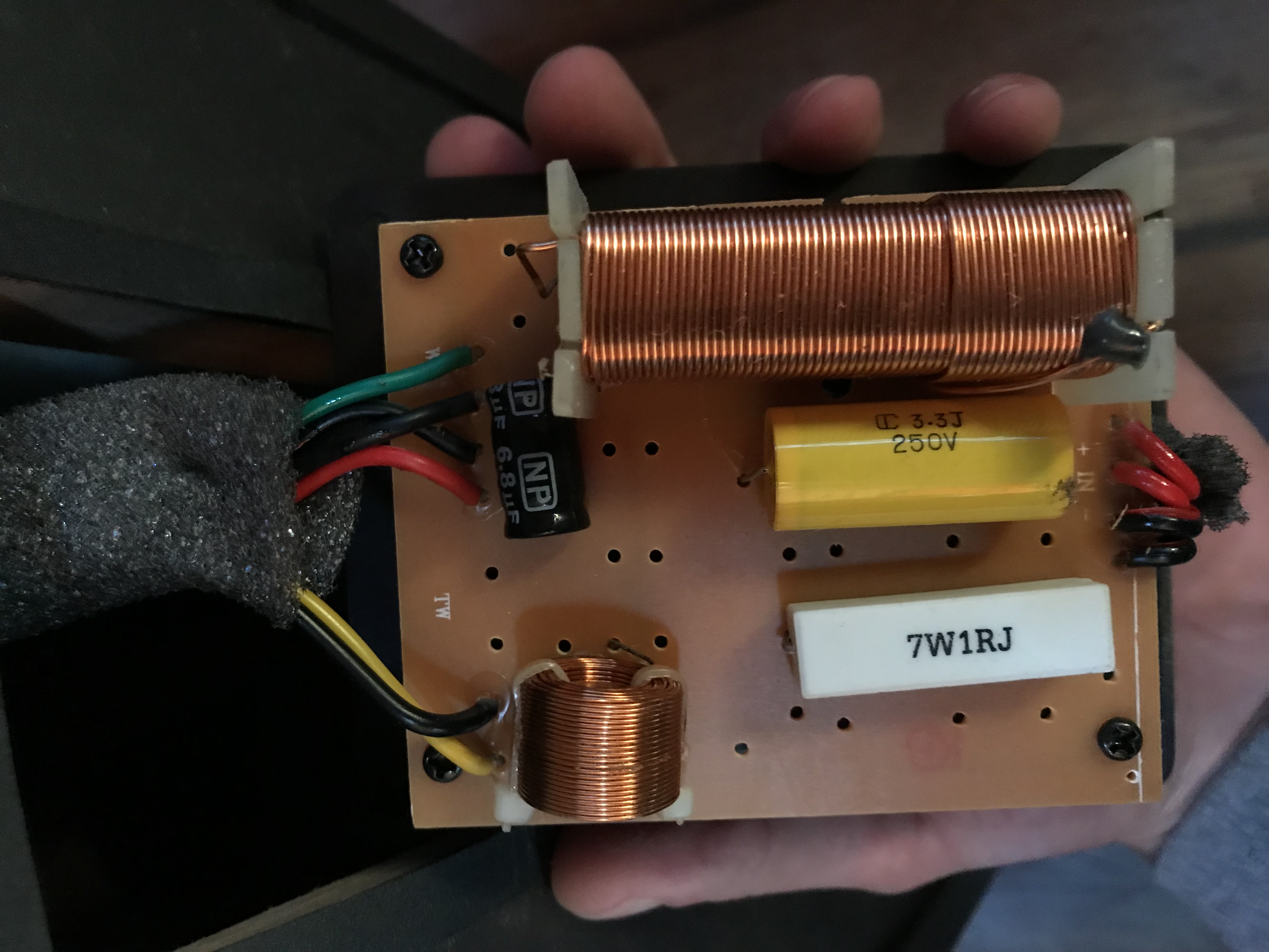

Короче далее история такая..
Купил я вч динамики сегодня. На одной колонке играет все гуд, на второй вч динамик еле еле бздит, снял с той, что хорошо играла и подключил к другой (та что еле бздит и все так же плохо), т.е. пищалки исправны, дело в колонке..
Куда копать? Катушки?
Сами колонки, если снять пищалки, играют одинаково.
За*бался я уже :evil:

donich :
там фильтр ВЧ примитивный 2-го порядка ....катушка параллельно динамику и конденсатор последовательно ....

donich
пиши всё тут
Сними блок фильтров и проверь катушку и конденсатор ,которые идут на ВЧ динамик. Катушка параллельно динамику в фильтре,а конденсатор последовательно. Осмотри всё визуально на предмет чего-либо отгоревшего или отвалившегося. Иногда ещё ставится резистор последовательно ВЧ динамику для ослабления сигнала,ибо ВЧ динамики как правило имеют бОльшую чувствительность чем остальные динамики в составе акустической системы.Этот резистор вполне мог подогреться и изменить свой номинал.

    • Сообщений 848
    • Репутация: 538
Темуджин :
donich
пиши всё тут
Нашел время, добрался до фильтра. Внешне все ок, правда катушка ВЧ динамиков немного в соплях каких то) Лак наверное. как это все дело проверить?
Не нашел в интернете ничего толкового, у всех какие-то супер приблуды ::16:: Неужели просто мультиметром это нельзя проверить? :cry:
    • Сообщений 848
    • Репутация: 538
Замерял сопротивление на катушках и резисторах обеих колонок - одинаковое. Куда дальше копать? как проверять? Ребята, помогите, есть же спецы у нас ::kor:: С ресивером тоже все в порядке, т.к. подключил другой, ничего не изменилось..на одной колонке пищалка работает норм, на другой еле бздит ::36::

donich :
резистор (белый керамический) номинал измеренный 1 Ом ? если да ,то остаётся только мёртвый проходной конденсатор на 3,3 mF (жёлтый на картинке ) ...насколько я могу увидеть по фото ,то цепь фильтра ВЧ резистор (1 Ом)-конденсатор (3,3мФ)-катушка....
