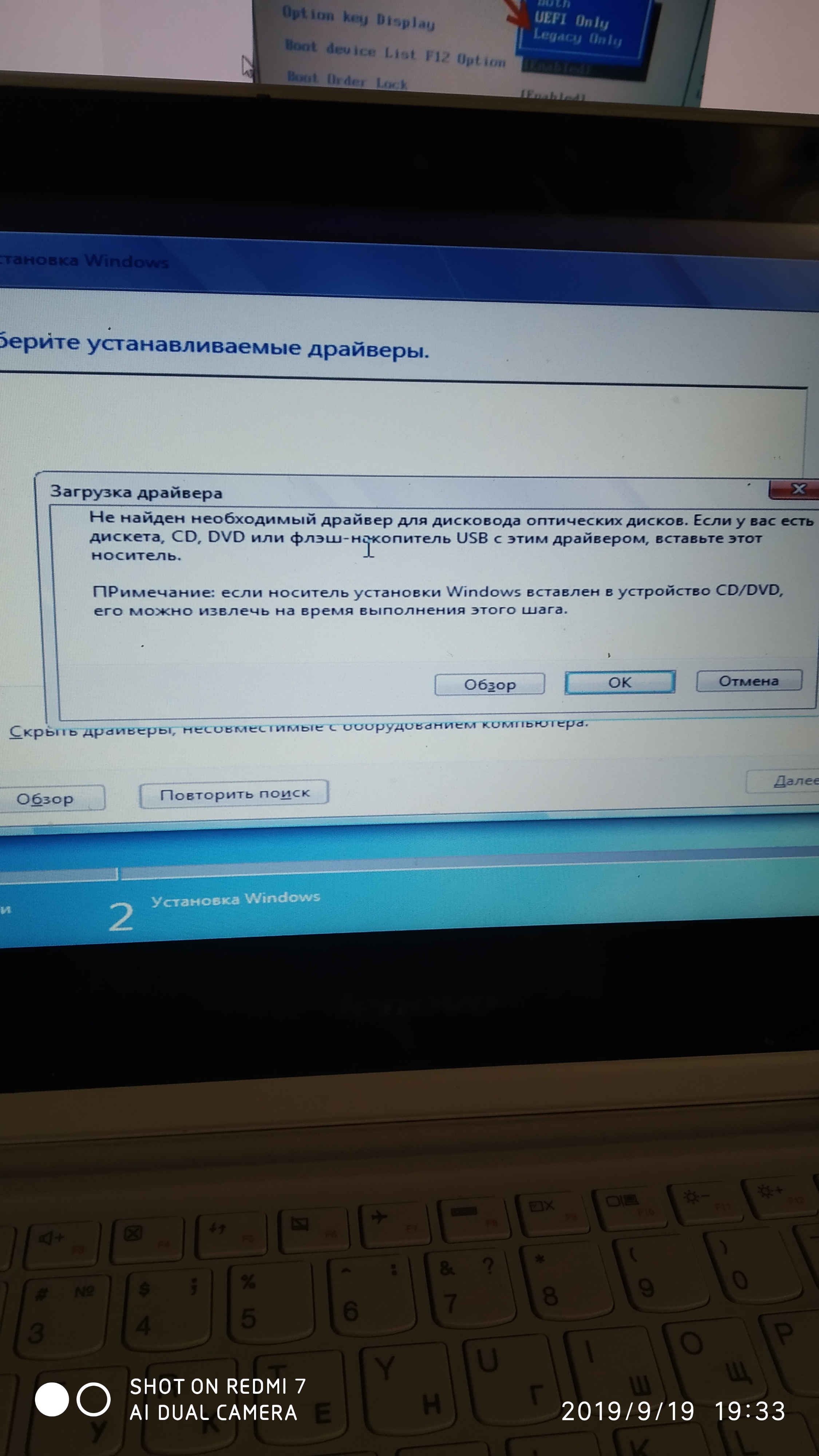

Всем привет,кто может подскажет как переустановить винду на устройстве Lenovo yoga 300,выскакивает сообщение про отсутствие дров на что то и все,в настройках биоса рыскал и ничего не получилось!
Может кто через удаленку поможет?

если не хочешь ипаццо ставь 10ку или 8ку, если хочешь 7ку, то ипись и ищи как подсунуть дрова в сборку через утилиту, аля этой статьи, у меня не вышло, видать рукожоп. (да да знаю, что там не про твое железо пишут, но смысл тот же)
[url]http://instcomputer.ru/nastrojka-windows/kak-ustanovit-windows-7-na-ryzen.html[/url]

как вариант поиграйся в биосе с ide и ahci если есть такие пункты там.
Это из за 7ки такая хня происходит?
Не замечал таких строк

nik150150 именно из-за 7, твой ноут затачивался под 8

Ставь десятку с флешки. Скачиваешь образ 10ки Windows.10.RU-EN.x86-x64.32in1+-Office.2019.by.SmokieBlahBlah.18.08.19 и делаешь загрузочную флешку с помощью там присутствующей программы Rufus
У друга была 8 на ноуте и я без проблем переустанавливал ему винду, а тут китаец этот сраный ::angry:: ::angry:: ::angry:: ::18::

Не будет там 7ка работать, хоть усрись.
Правильнее msdn образ качать
