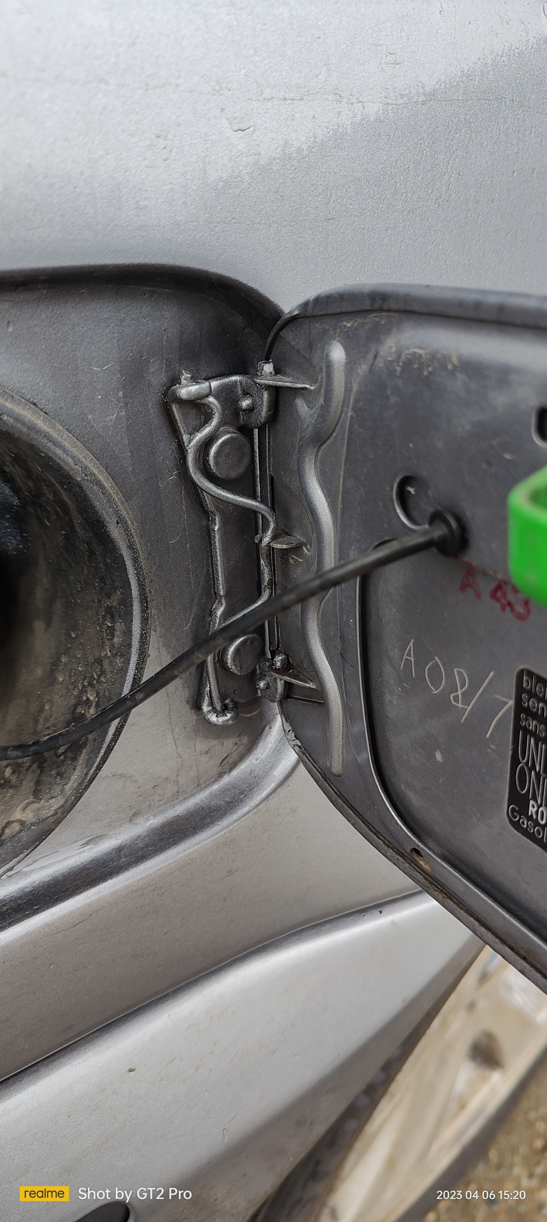

Народ ещё подскажите пожалуйста, извиняюсь за оффтоп. Как надеть обратно лючок бензобака? В сервисе сняли его для подбора краски и не надели назад, замучило на крышку смотреть. Там сам лючок и проволочка небольшая на которой как я понял он держится, но как грамотно продеть ее вообще не понимаю. Всем заранее спасибо
