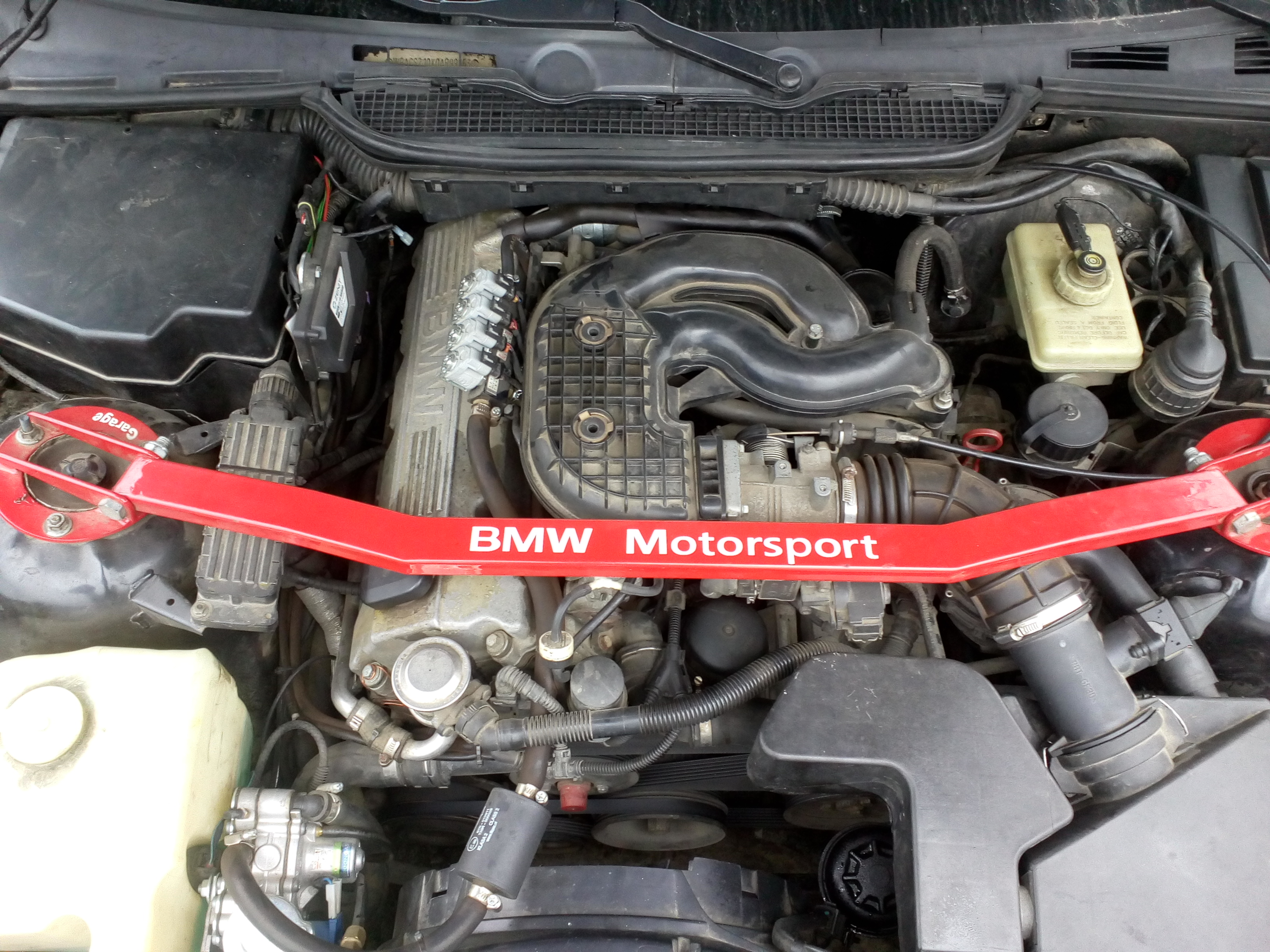

Всем привет. У меня вот Е36 комтакт, М43. Вроде ТУ, а вроде и нет. Вот и хочу по возможности узнать из чего слеплен мой мотор. Весь верх, пластик. Но низ от обычного. ДПКВ па переднем шкиве. КВ без шестерен под балансиры.
Недавно приключилось. В движении поломался успокоитель цепи, часть попала под нижнюю звезду и цепь. Проскок цепи, загиб клапанов. Как такое вообще возможно. Других упоминаний о таком в сети не нашел.

Как проверить работает ли ЕГР, и его нагнетатель? И нужен ли он вообще.
Имеется в виду мотор добавочного воздуха для продувки катализатора?

по цепи. ее менять надо вовремя. там успокоитель разваливается натяжитель не может натянуть цепь ну и как итог то что произошло у вас.
егр если не работает то дымить будет
    • Сообщений 18524
а откуда у вас егр?
Цепь была новая, звезда колена новая, распреда в идеале.
    • На форуме с 06 01 2020, 12:25
    • Сообщений 16
а откуда у вас егр?
Ну от та хрень что идет от выпускного коллектора через какие-то клапаны на какой-то "пылесос".
Проверить при запуске холодного авто - на слух/ощупь; через инпу
Нужен для продувки катов(если не вырезаны)
Если в голове каналы не забиты, можно оставить.
