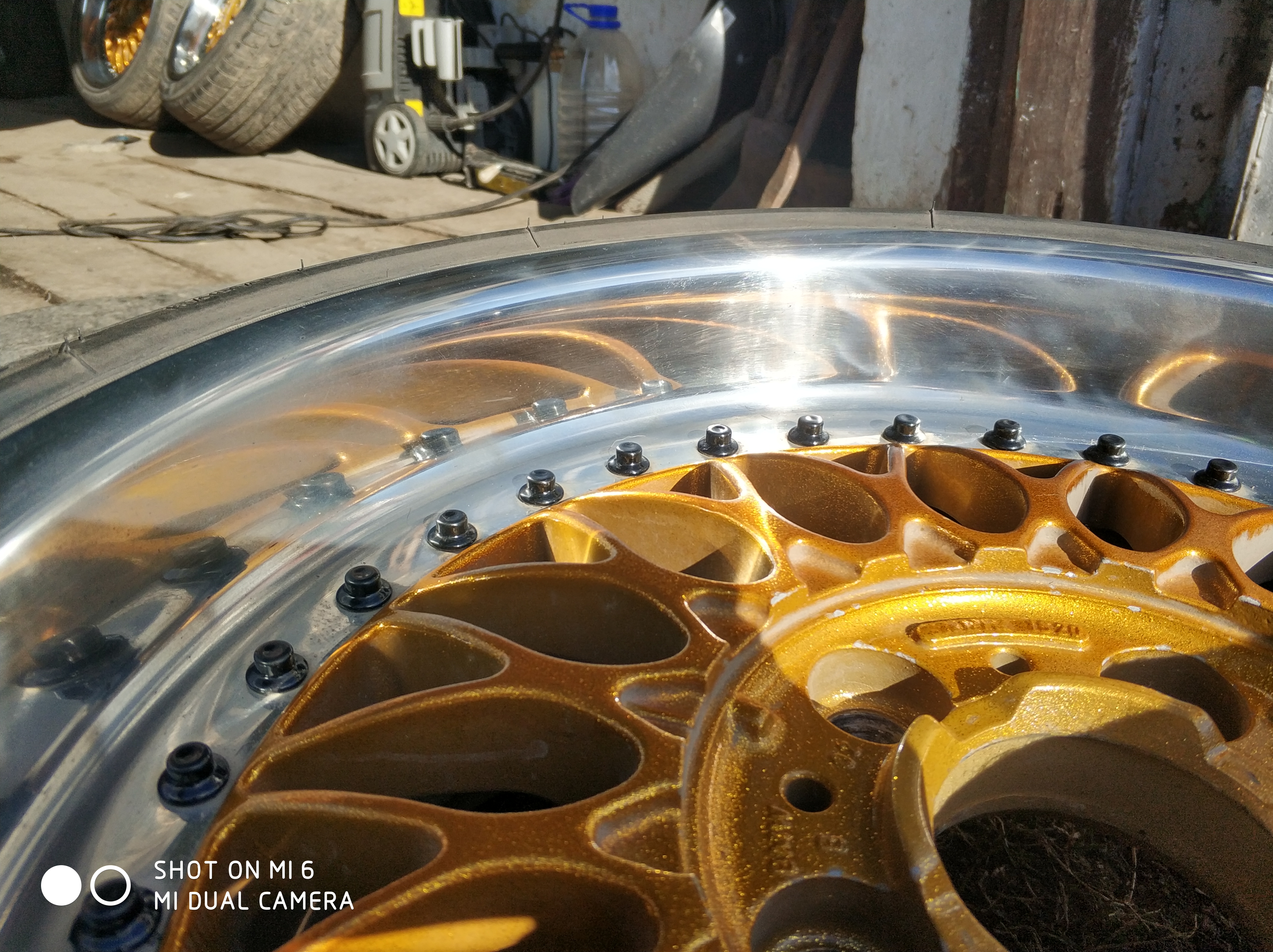

Диццццки полирнул
Могу продать, что то другое охото

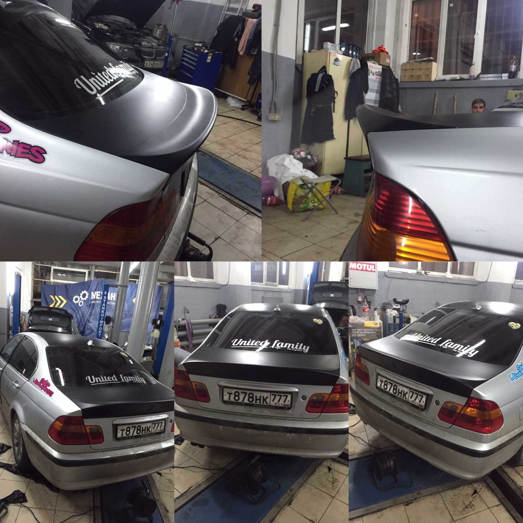

Есть у кого фото, как смотрится накладка csl со стоковым бампером?

Пах, у тебя же на стоке стоял цсл, скинь фотки

Держи, у Игоря вроде полно фото таких
jiuced
Хмм) не многим помогли))
Мне кажется со стоковым бампером видок не очень получается

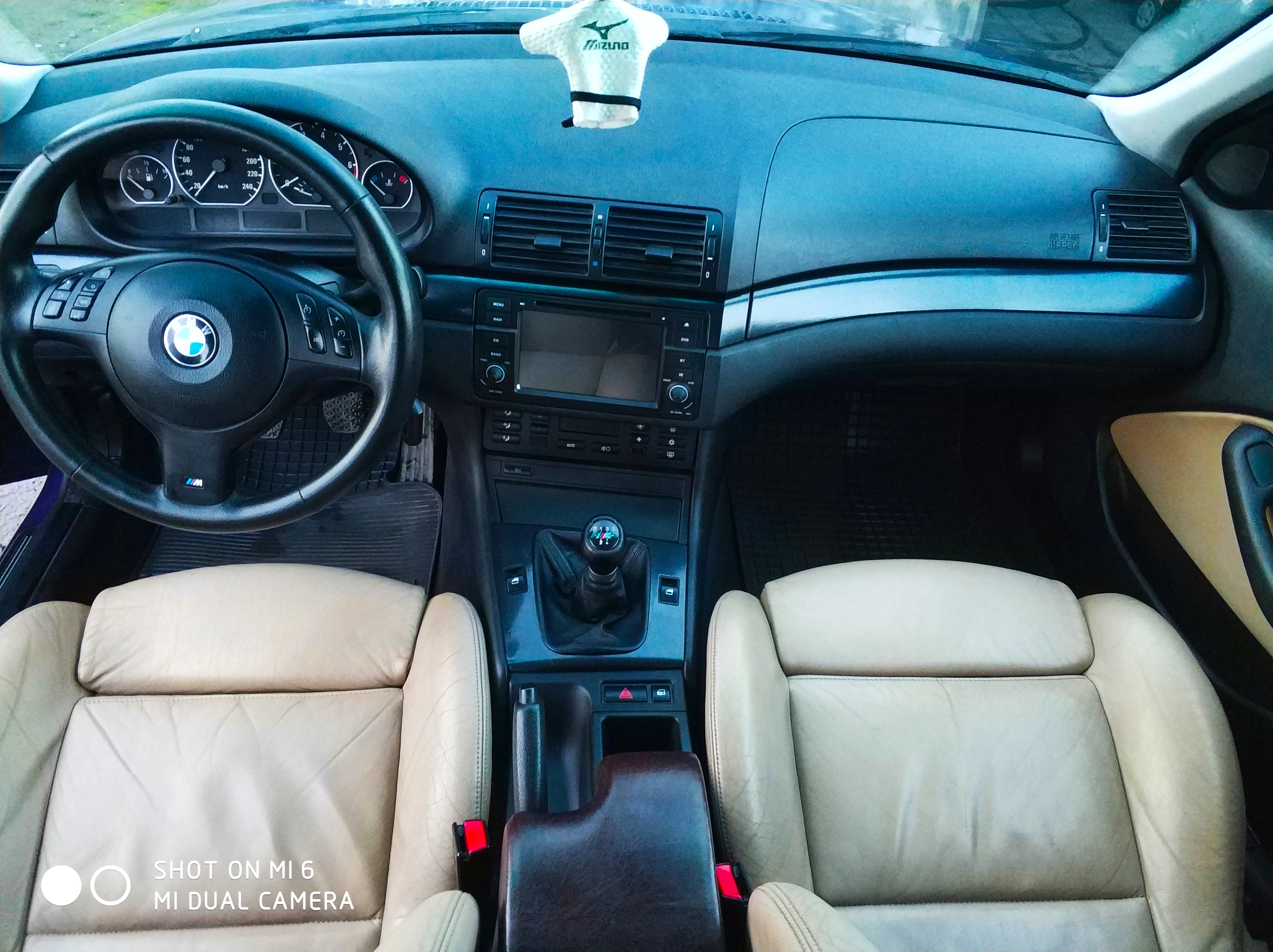

две кнопки стеклоподьемников глаз режут ::xa::
G.S.A. :
А что под стоком понимается?
Накладка на багажник+ стоковый рест.бампер, который топорный до безобразия..
karter :
Ну хуli поделаешь ::40:: , мутумба эдишн, зато сзади салона чисто))
