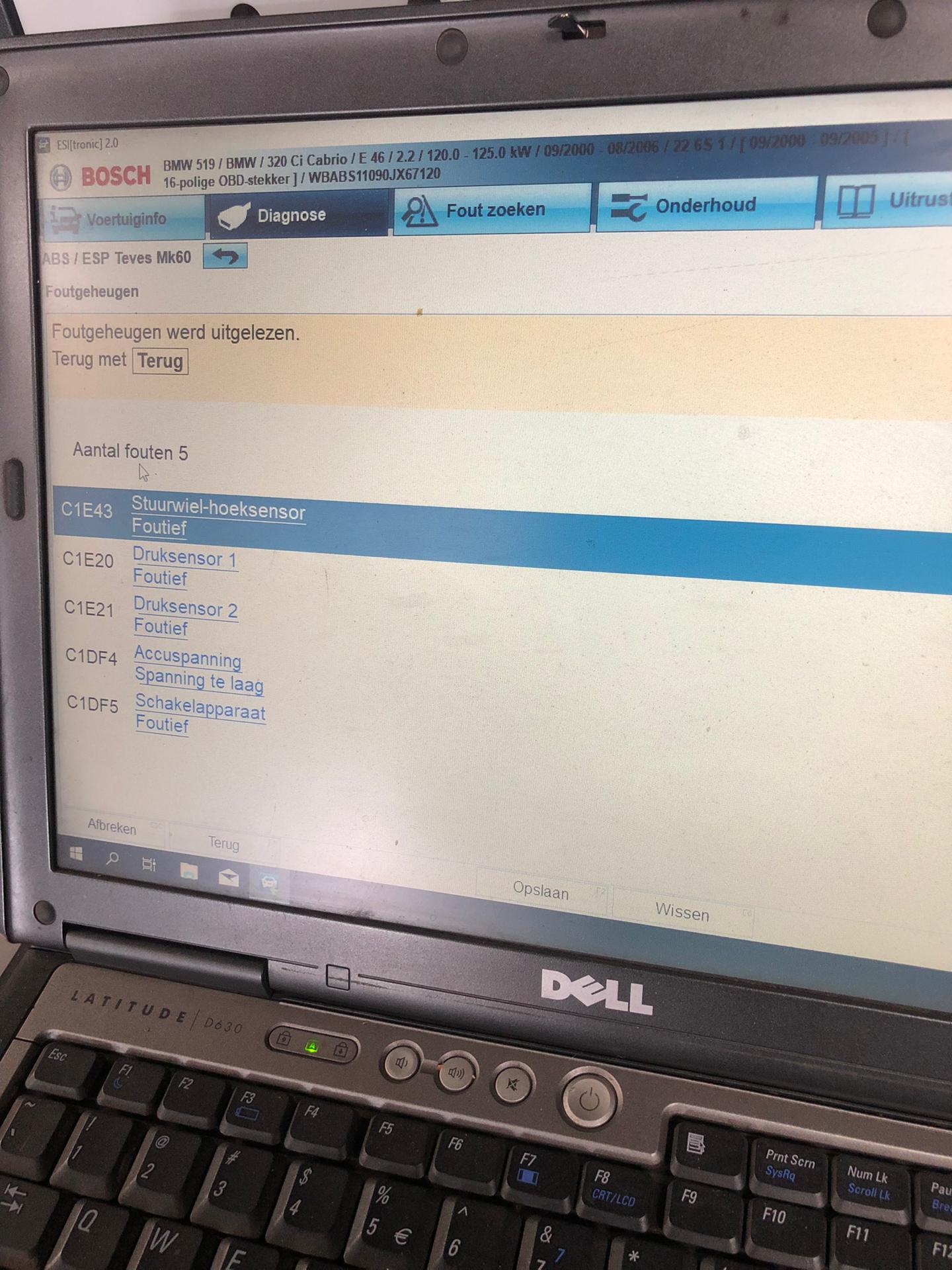

2 недели назад при температуре на улице +40 отьезжая от работы вдруг загорелись abs+dsc+красный ручник. ну думаю ерунда, остановился, завел снова, снова появились.
-ниделю так поездил, был момент что 10км с утра ничего не горело. шас горит сразу.
на диагностике мне сказали данные ошибки(фото) . аккум не новый, но пробовали ставить новый, тоже самое.
что чуствуется при вождении:
-руль как то нехочет возврашатся обратно сильно.,по моему он стал тяжелее, больше надо крутить чтоб повернуть.
-машина едет прям сладко, разгон быстрее, нравится переключатся(если я кнопкой отключу dsc,-то также будет?)
-в торможении тоже самое.
что волнует:
точно ли это блок abs который я завтра буду менять на разборке( свои заберу с собой)? может датчики поворота пуля? как бы хотелось бы деньги в новый дом вложить а не смену нескольких запчастей.
Почему блок абс помер? из за чего. у меня судя по ТО проблема нестрашная с тормозопроводом"". уточню когда поеду на ТО.
Даже если не знаете ответ то предположите чтото чтоб я себя так одиноко не чуствовал!

а подоткнуть другой блок пооверить?

Была такая хрень когда была завоздушена тормозная система, прокачал нормально и проблема ушла. А нигде подтеков тормозухи нет?

Для начала нормально бы почитать ошибки, чем-то более дружественным в бмв. Там будет написан четкий код/наименование неисправности.
Либо другой блок, аналогичный твоей системе, подключить, посмотреть
в бочке на максимуме, но как проверить есть ли воздух?

popapogulala :
"Покачай" педаль. Если она в итоге станет "выше" упираться - в системе воздух.

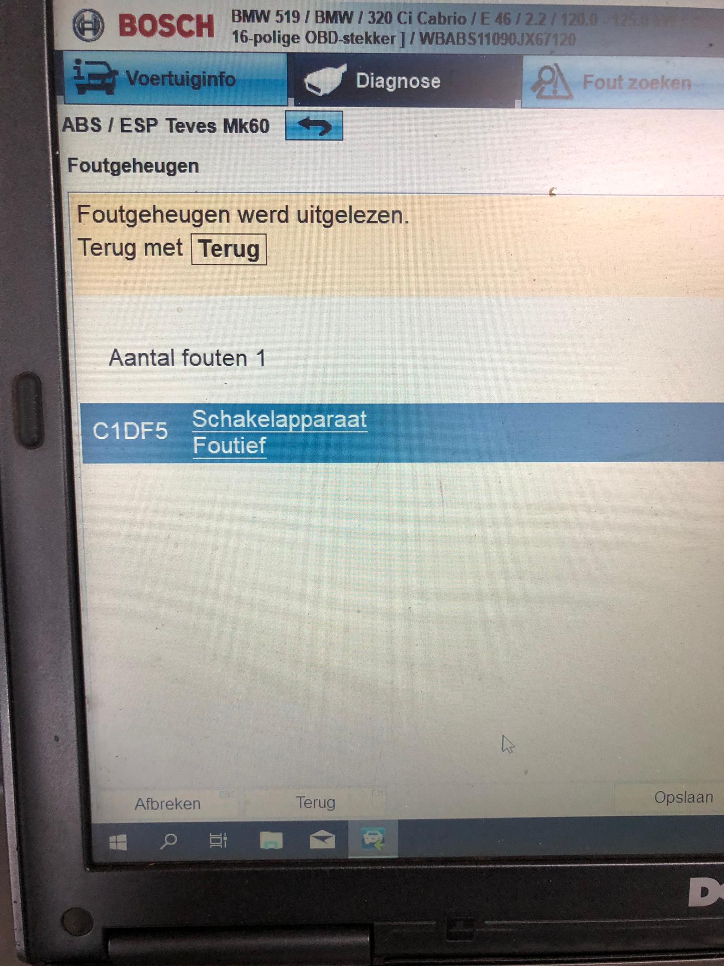

вообщем поставили новый блок абс, подержанный, с гарантиеи на год! за 400€ и 3 часа работы. очень старались.

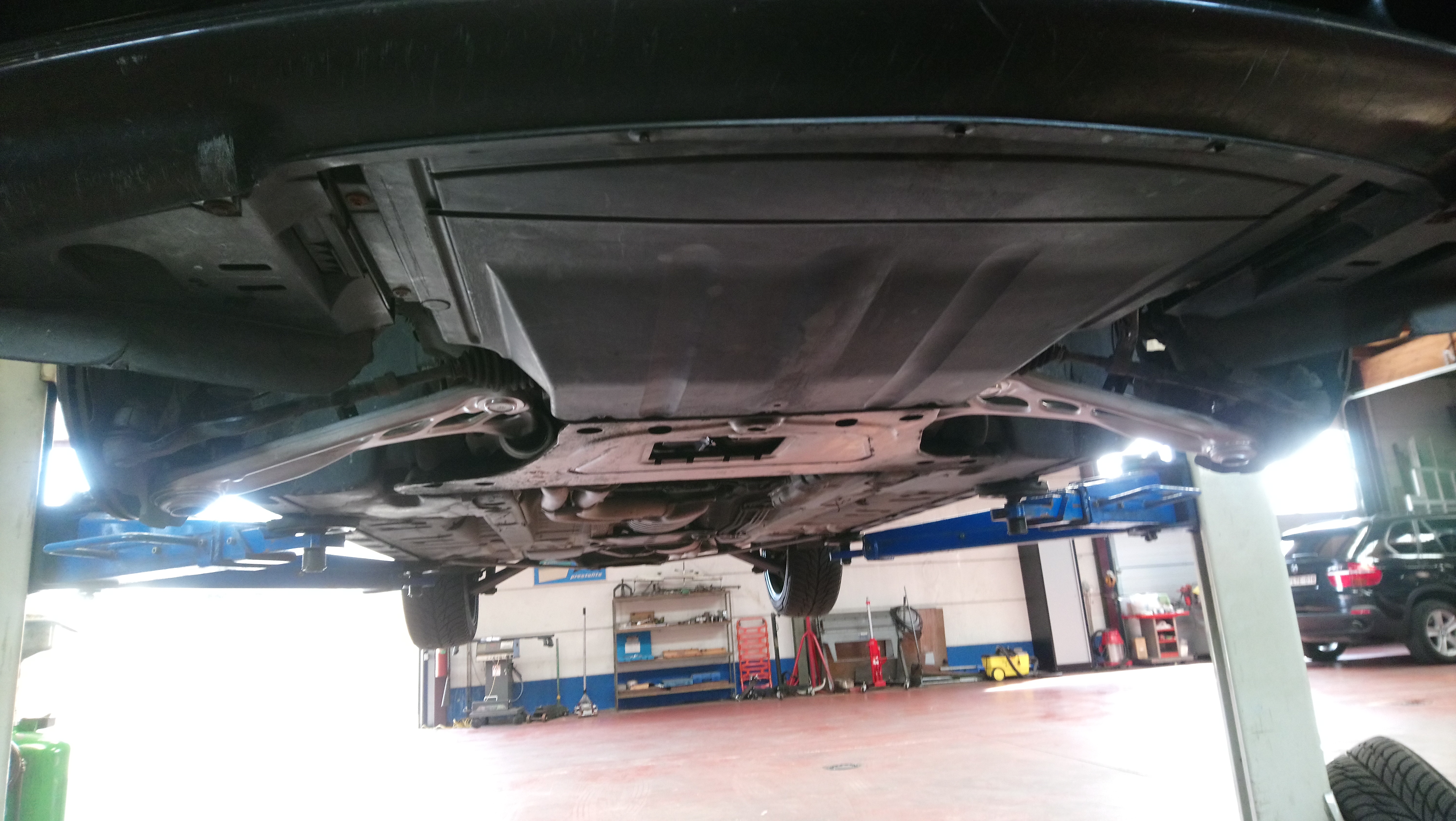

еду еа тех осмотр, все помыл, всеми хотваксами итд, даже солфеточку купил для чистки панели, приезжаю весь такои уверенный на тех осмотр. а там скка! сказали что надо передние рычаги подвески менять. типа там слишком они разболтались. ну и снова обратно в гараж ехать. покупать 2 рычага по 174€. с работой выидет почти 500€ за все. сделают чепез понедельник. еду дальше по делам и тут загарается желтая масленка?!?! обычно она горит после того как глушиш. вообщем круговорот проблем и поломок, ну с маслом то понятно что делать, время бы наити.

поменяли, еше заодно и 2 стабилизатора, палки какието по 28€ без налога. перед слегка приподнялся. завтра поеду на тех осмотр, очистителем для тормазов масла с двигателя смыл.. завтра еше снизу и целиком помою и поеду.
