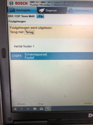

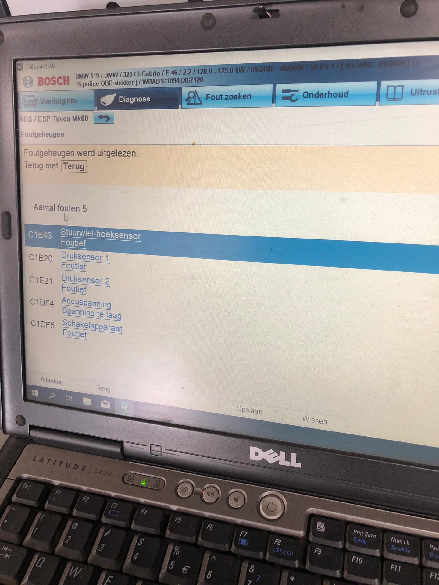

наконец забрал у них фотки с ошибками:

после сброса ошибок осталамь эта :

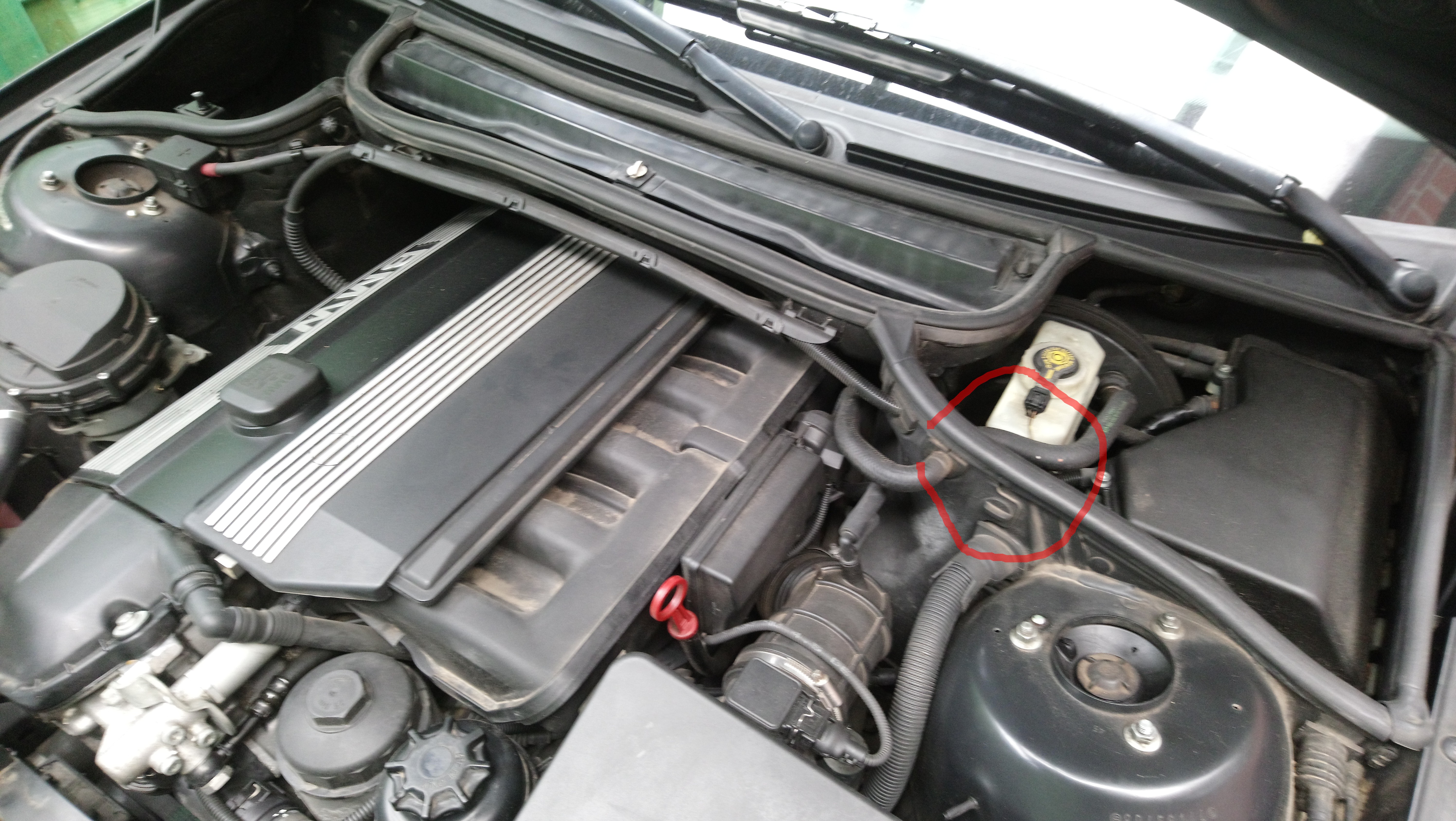

вооьщем в этом месте под бачком тормазной жидкости блок абс.
но я волнуюсь точно ли он выдает ошибку?
