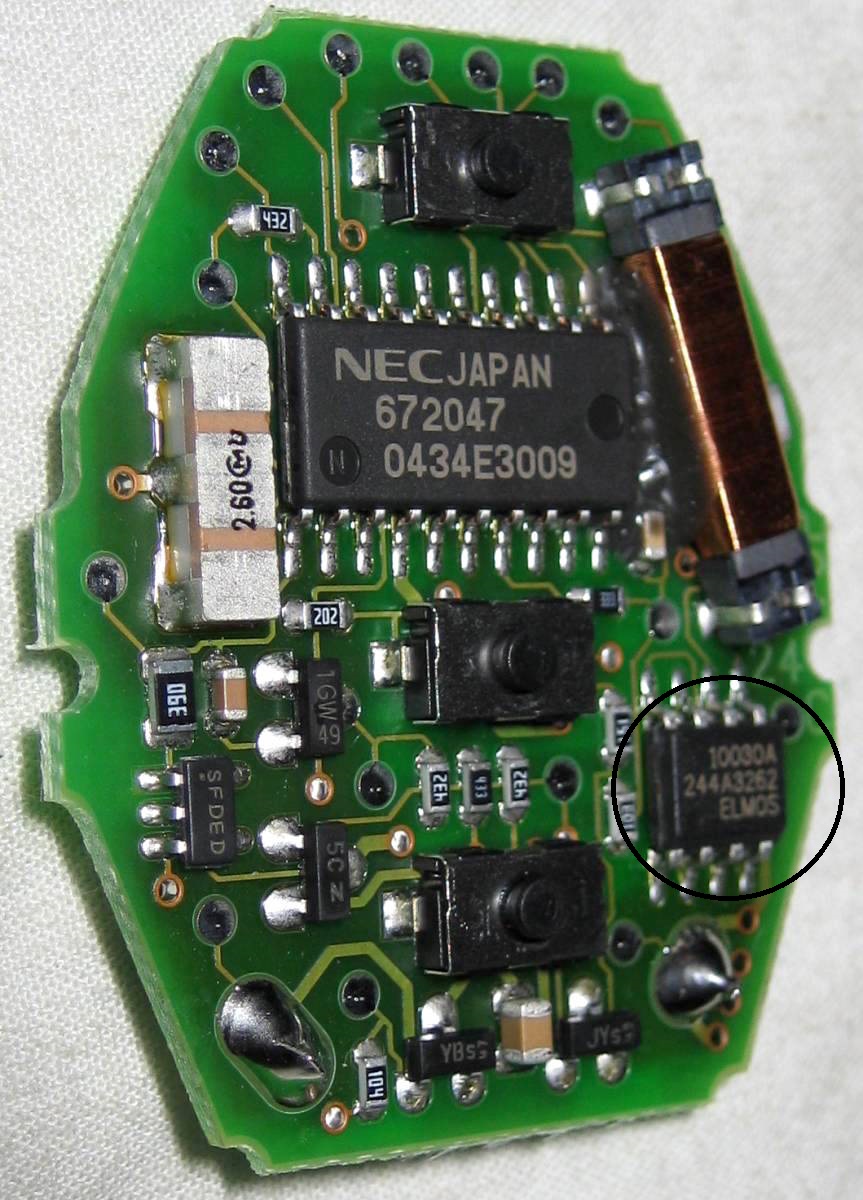

Да чего вы меня учите?
Я про цз ничего не говорил.
К EWS можно приписать либо полноценный ключ, либо ОТДЕЛЬНЫЙ чип для сервисного ключа.
Речь об этом.
И если разговор о полноценном ключе, то ОТДЕЛЬНОГО чипа как в сервисном там нет. Там все на одной плате и за привязку к EWS отвечает микросхема ELMOS.
Но если вы привязываете говно с алиэкспресса,
https://ru.aliexpress.com/item/Qcontrol ... 3fd90140-0
то таки да - там нет ELMOS и чип стоит как в оригинальном сервисном пластмассовом ключе.
    • Сообщений 1183
    • Авто: e46+GSX1400
    • Откуда: СССР
    • Репутация: 6426
Окулист :
Речь об этом.
Никто тебя не учит делать ключи. Ключи мы учим делать топикстартера.
А тебя учим что топикстартера читать надо, иначе отвечаешь не в ту степь.

Cevep :
Окулист :
А не в курсе, чего эта элмос дохнет? Два ключа-ромба уже периодически отваливаются. Приходится юзать сервисный с чипом.
Она сама как правило, не дохнет, а вот катушка запросто, либо отпаивается либо сердечник ломается, от падений как правило. Хотя м\сх в корпусах типа SOIC вполне могут отвалиться от платы, лечится пропайкой прямыми вооруженными руками с применением человечески сделанного флюса, ну к примеру, RMA-223
    • Сообщений 1183
    • Авто: e46+GSX1400
    • Откуда: СССР
    • Репутация: 6426
Cevep :
silwer :
Да ничего не падало. Так сам начал глючить. Катушка, которая на плате? Попробую пропаять, посмотреть
