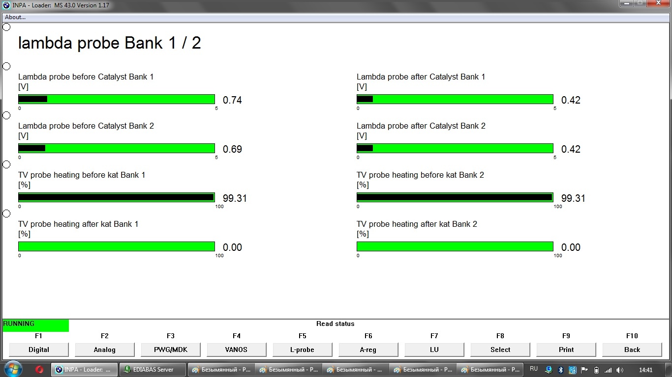

Че было...? Муфта?
Нет, с кондеем все нормально. Он действительно на холостом ходу может нагружать двигатель до 2 раз.

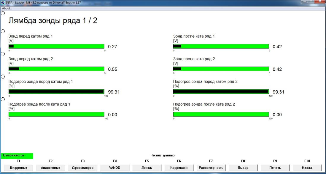

Суть была в отключенных послекатовых контрольных лямбда-зондах. Как все знают, они являются контрольными, а не смесеобразующими.
Но в случае N52 это не совсем так...на основании показаний послекатовых лямбд калибруются докатовые.

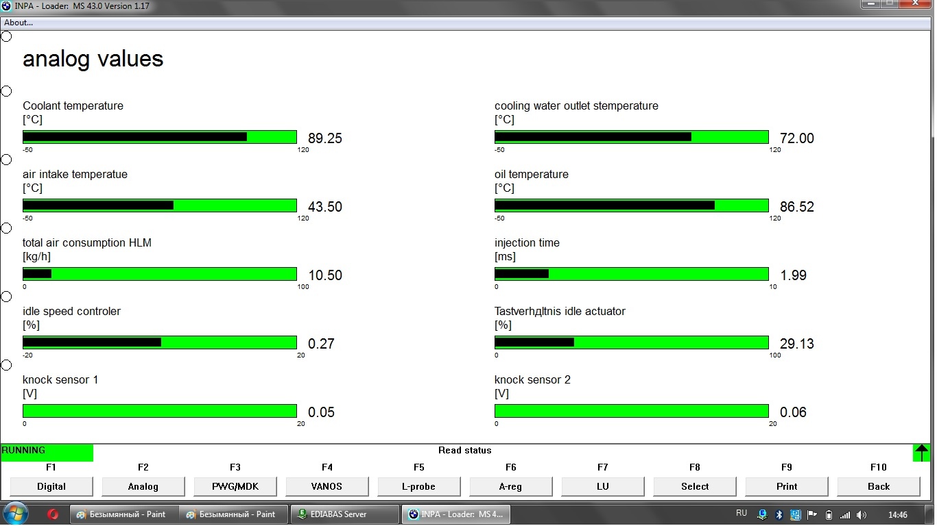

Что нужно было сделать на основании диагностических данных на скринах выше:
1. меню ROUGH RUNNING:
- кружок status segmentadaptation незакрашенный - нужно сделать адаптацию маховика, для этого разгоняемся до 4000об/мин и тормозим двигателем до ~2000об/мин. Должен стать закрашенным.
- в этом же меню Voltage Lambda напряжение ниже 2.0В это значит смесь богатая и докатовые лямбды ее не калибруют с отключенными контрольными.
Есть еще нюансы, но это основное. Нужно было подключить задние лямдбы и сделать адаптацию маховика+топливной смеси (есть специальный гайд).
После этих манипуляций на холостом двигатель шепчет, напряжение докатовых лямбд в районе 2.0в, смесь 1.0 (стехиометрия). Под полным газом как и должно быть смесь немного богатая 0.92-0.93.

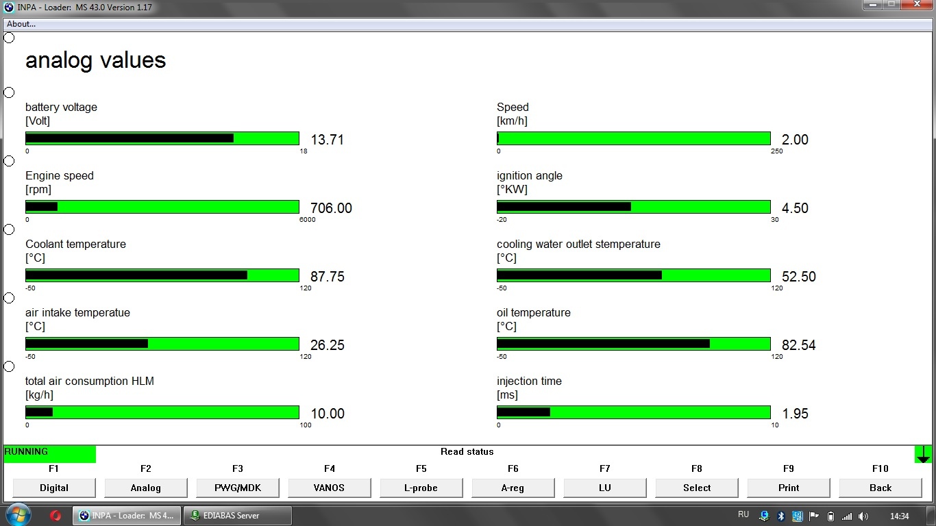

Холостой ход:
Полный газ на 6-й передаче:
Тут видно, что дроссель открыт на 99.6%, температура двигателя 95 градусов - все как по учебнику.

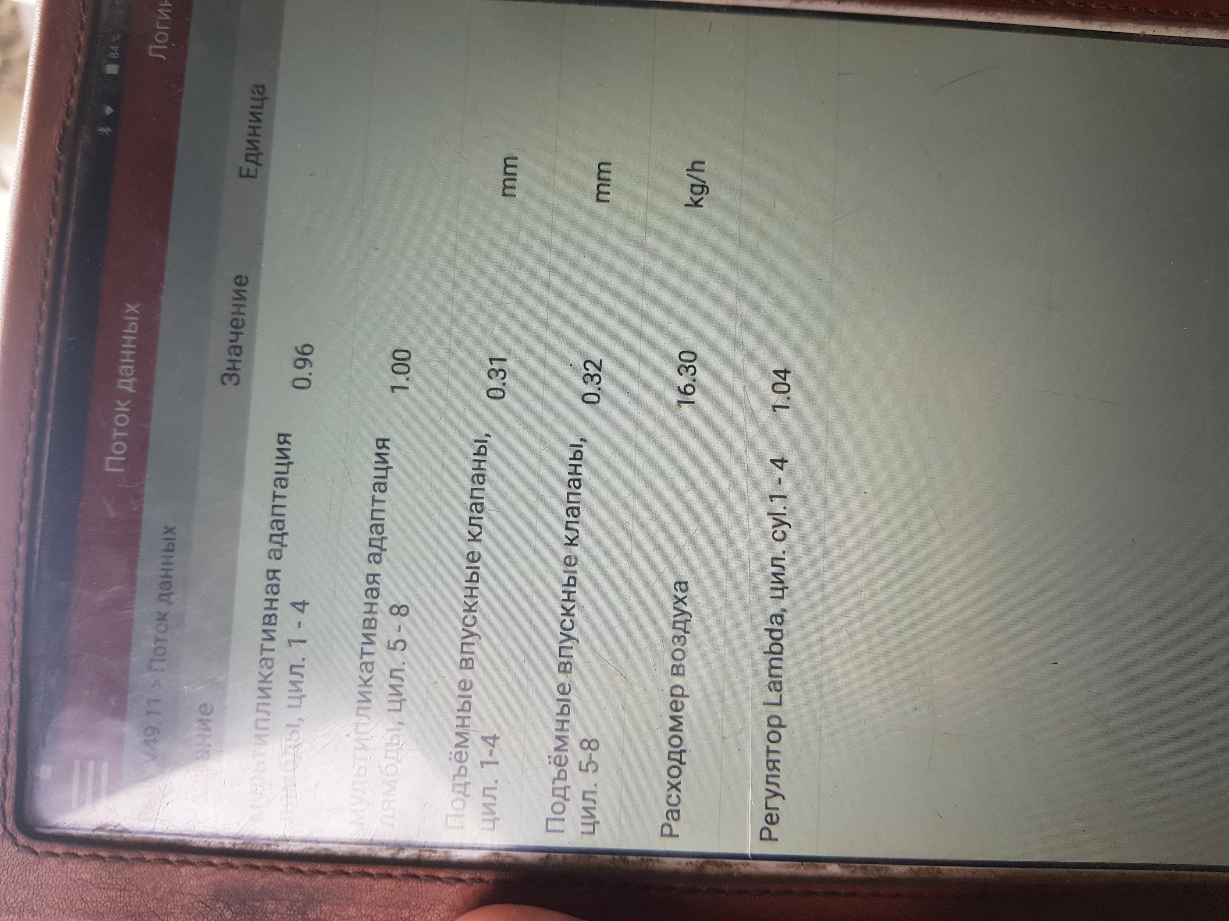

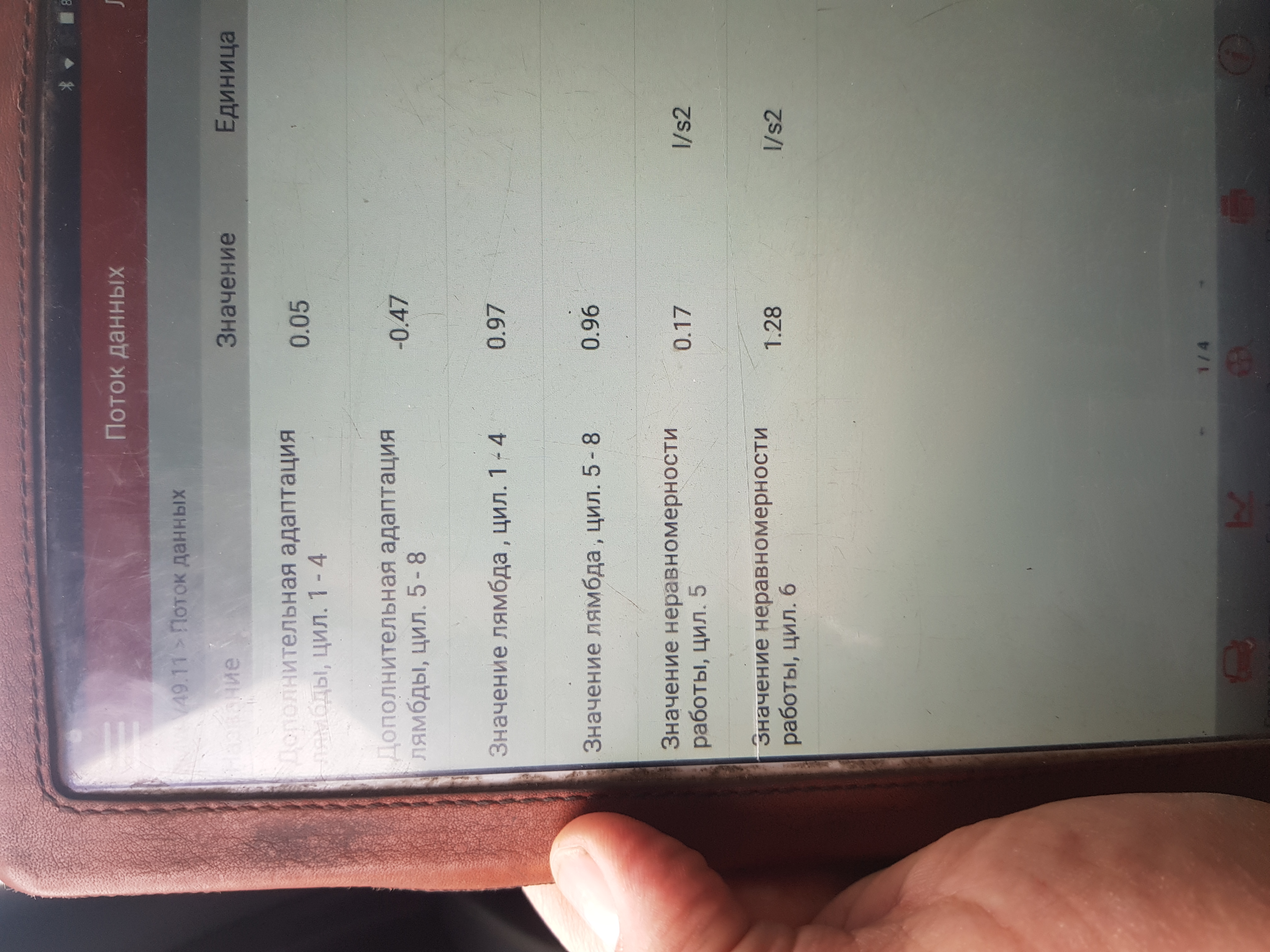

Всем привет!
Нужен ваш совет.
Есть проблема с тягой до 3000-4000 оборотов и расход увеличился на литр - полтора за последние 3 месяца.
Двигатель м54в22, катализаторы вырезаны, прошивка евро2, АКПП.

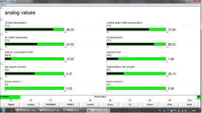

Посмотрел по инпе данные. Если судить по первому посту, то отрицательных значений ваноса быть не должно. У меня такие имеются и пределы адаптаций по выпуску/впуску далеко от 0.
Правильно я понимаю, что мне нужно выставлять значения/фазы ваноса или причина может быть не в этом?
И насколько сильно измениться тяга после приведения всего в порядок?
аналоговые.JPG аналоговые.JPG [ 84.23 KIB | Просмотров: 23610 ]
ванос.JPG ванос.JPG [ 82.32 KIB | Просмотров: 23610 ]
коррекции.JPG коррекции.JPG [ 74.85 KIB | Просмотров: 23610 ]
лямбды.JPG лямбды.JPG [ 79.19 KIB | Просмотров: 23610 ]
    • Сообщений 6934
    • Откуда: Севастополь
    • Репутация: 2503
У тебя топливо не горит. Ванос не при чем
    • На форуме с 01 08 2016, 21:51
    • Сообщений 59
    • Авто: bmw 320i 2001 г.в. М54В22
    • Откуда: М.о. г. Лобня
Ingineer :
С чем это может быть связанно и как ты это определил по показаниям (мне для понимания)?
    • Сообщений 6934
    • Репутация: 2503
Множительные адаптации в минусе. Что может быть - гавносвечи, рлохой распыл форсунок, большой нагар в камере сгорания, врет дмрв

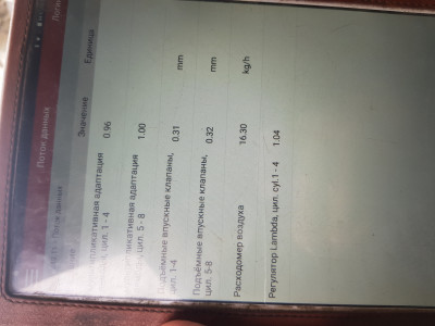

Уважаемые знатоки, помогите побороть расход.
М54б25 автомат расход воздуха на холостых без потребителей 14.5 с потребителями все 16. Уже подкидывал 3 разных дмрв значения все те же. Обновлял прошивку, все тоже самое. Лямбды все на месте, ошибок нет. Правда температура вечно скачет 82-91 из за того, что на 91 градусе включается вентилятор кондера. Куда смотреть по расходу воздуха? Как побороть вентилятор ?
Как побороть расход бензина... ::36:: а расход воздуха-это ерунда... ::xa::

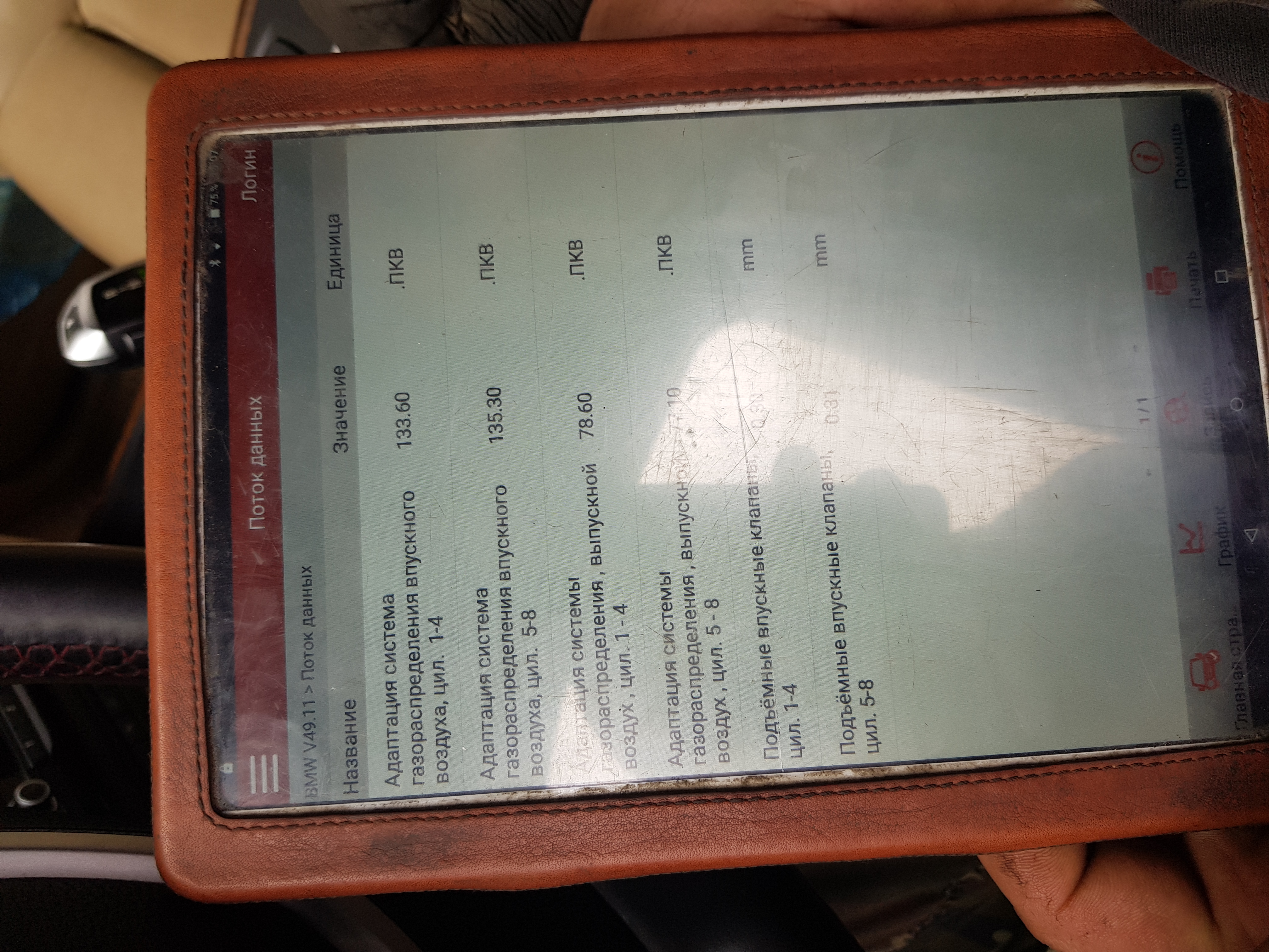

Всем привет. После капиталки двигателя появилась ошибка 67. Впуск распредвал VANOS конечное положение не достигнуто. Куда копать?. Скрины диагностики прилагаю. Мотор b30
радикал
radikal jpg
