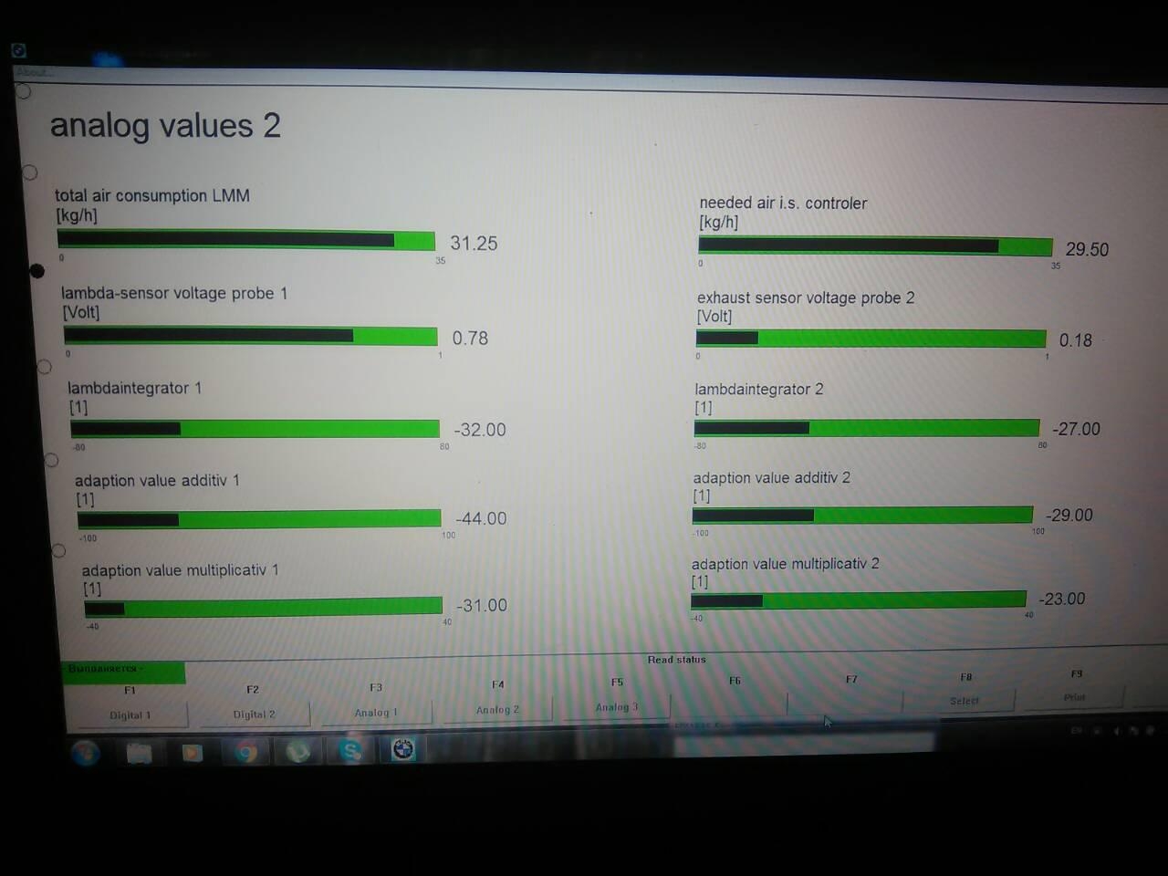

Всем привет ... авто сошло с ума ))) жрет тоннами .. воняет .. дымит черным .. троит на холостых .. очень плохо заводится .. диагностика показала такие вот данные .. ах да ... ) мотор м60б30 е38 1995 гв ..
из мною увиденного сделал вывод .. что мозги пытаются скорректировать сильно богатую смесь .. но не получается )))
что проверил:
1. заменил лямды (не в них дело)
2. заменил МАФ(не в нем дело)
3. проверил все возможные варианты подсоса воздуха
4. замерял давление топлива (в норме)
5. компрессия мотора (норма)
подскажите .. куда еще копать то ? другой диагностикой показало время открытия форсунки 21мс.. не 2.1мс .. а 21 мс ))

Antoha_Sumy
Хм... с грм все в норме?
suum cuique
    • На форуме с 21 09 2017, 10:01
    • Сообщений 17
    • Авто: e30 v8
Slokot :
Antoha_Sumy
а вот грм я не проверял .. потому что нет приспособ для этого ) но неужели могло так все быстро произойти ?
    • Сообщений 9685
    • Откуда: село Подушкино
    • Репутация: 10427
Antoha_Sumy
Ну... к примеру, развалился натяжитель
... это так... мотор не знаю.
В инпе должно быть про дпрв... в инете - про вменяемые цифирки...
    • Сообщений 17
    • Авто: e30 v8
Slokot :
Antoha_Sumy
проверю показания датчиков ..
а вот про разваленный натяжитель и сбитые метки .. очень не хочется его разбирать конечно .. если бы метки были бы сбиты .. я думаю показало бы ошибку разсинхронизации ДПКВ и ДПРВ.. или я не прав?
было бы чем проверить метки .. яб их уже проверил конечно )
есть небольшой скрин показаний по датчикам .. видно что мозги пытаются масимально исправить богатую смесь ..
что и как посмотреть проверить из навески на мотор .. чтоб наверняка знать что мотор нужно вскрывать ? :)
    • Сообщений 9685
    • Репутация: 10427
Antoha_Sumy
по этому скрину могу сказать только то, что расход воздуха конский. Отсюда и коррекции в минусах.
Вариант А - подкинуть другой ДМРВ со сбросом всех адаптаций.
Вариант Б - отключить ДМРВ и смотреть за расходом.
Вариант В - смотреть что еще не так по датчикам.
    • Сообщений 17
    • Авто: e30 v8
Slokot :
Antoha_Sumy
вариант А .. подкидывал уже .. 100% заведомо рабочий датчик с другого авто .. (показания теже)
вариант Б отключал ДМРВ (но уже не помню что было точно по показаниям.. но коллекция тоже была в минусах .. также отключал лямды .. всеравно черным дымит и переливает)
вариант В... смотрел по датчикам .. температурный .. лямды поменял .. расходомер поменял .. детона не видит дросель работает .. на датчик холостого реагирует при отключении ..
