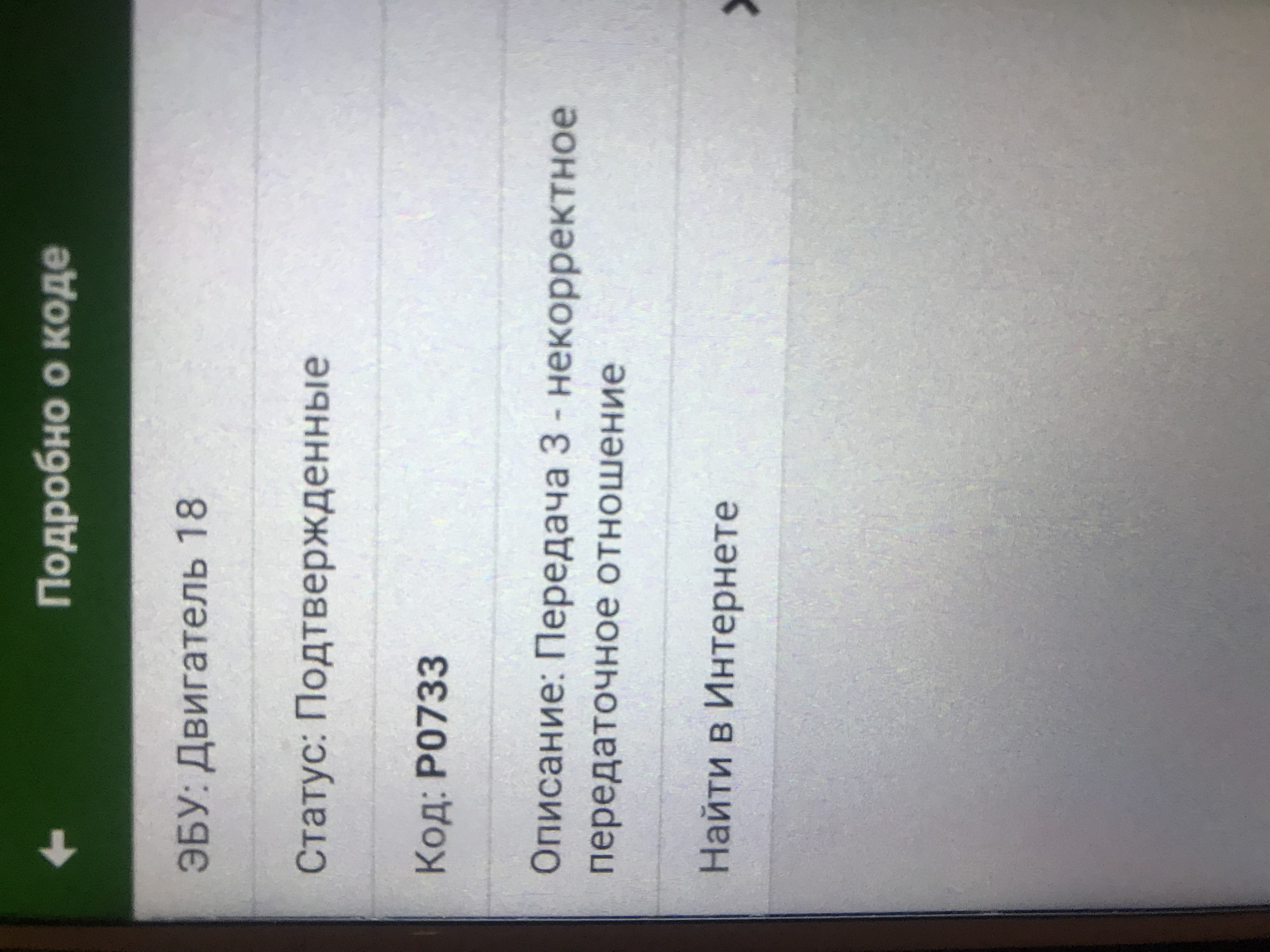

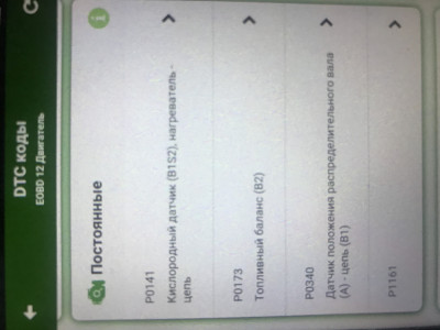

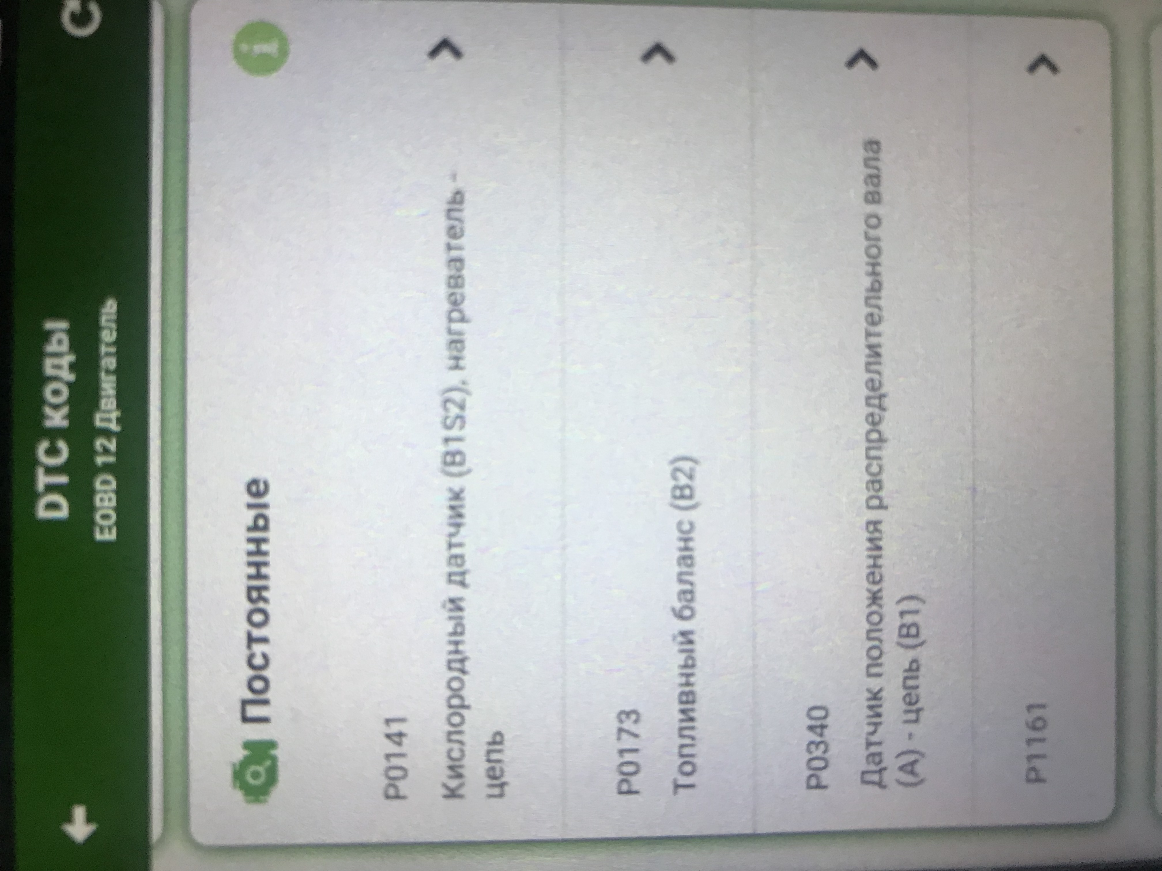

Alex24odessa
хотяб сделай скрин всех ошибок в машине. инпой !

Ошибка осталась одна р1161 и по насосу абс асц. был замкнутый лямдазонд по праводке упал на коллектор, что устранил но проблема таже осталась:(
