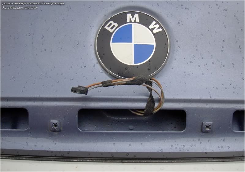

Собственно, сабж. Открутил саморезы, вытащил ее... а дальше не могу понять как отсоединить от планки питающий ее провод, который выходит из крышки багажника. Я предполагал, что там есть некая соединительная клемма, на деле же ее не обнаружил. То, что увидел - на фото по ссылке (к посту не прикрепилось).
https://picasaweb.google.com/1103286376 ... 3354935746
На всякий случай поясню тут еще раз: Сверху на фото- крышка багажника, снизу - уже открученная планка освещения. Провод обведен красным, клемм никаких нет.
Подскажите плз, как его отсоединить?
Вообще, я ожидал увидеть клемму как здесь:
http://img.photobucket.com/albums/v249/ ... 009_27.jpg
Где она спрятана? Или как иначе снять планку? Не резать же провод?
*Машина рестайл.

На внутренней части багажника снимаем обшивку , вынимаем клёпки-грибки и откручиваем два самореза которые крепят инструмент , видим разъём ... так лучше будет, нежели тянуть планку на себя чтоб вытянуть провод ... он кстати может быть вставлен в пазы для держания , тогда можно вообщк на проводку попасть
Рекомендуем почитать на тему Нужен ликбез: как снять планку освещения номера
    • На форуме с 25 05 2009, 00:16
    • Сообщений 41
Да, я уже подумал что так и буду делать. Рвать все же боязно.

Не слущай про вытягивание проводов, можешь оборвать провод и потом мучаться долго в поисках этого провода и попасть на прием к электрику за $.
Снимаешь клипсы обшивки, немного пдварачиваешь её и находишь разьем, на три или два провода (в зависимости от года машины).
Снимаешь и ремонтируешь планку, потом можно её залить чем-нить, чтоб больше туда влага не попадала, я лично вырезал себе прокладку резиновую и приклеил, так чтоб влага не проходила с к контактам.
После собираешь все в обратном порядке.

Сделал. Провод силой вырывать не советую никому, он на специальном креплении в крышке багажника держится, так что надо снять обшивку и его отсоединить.
От вытаскивания повредил оплетку одного из проводов на планке в месте, где находится кнопка крышки багажника. Вроде заизолировал, но место неудобное и тщательно не получилось - изолента болтается, то есть сидит не очень плотно.
Насколько критично? туда влага вроде не попадает, никаких проблем быть не должно и без изоляции... Так?
