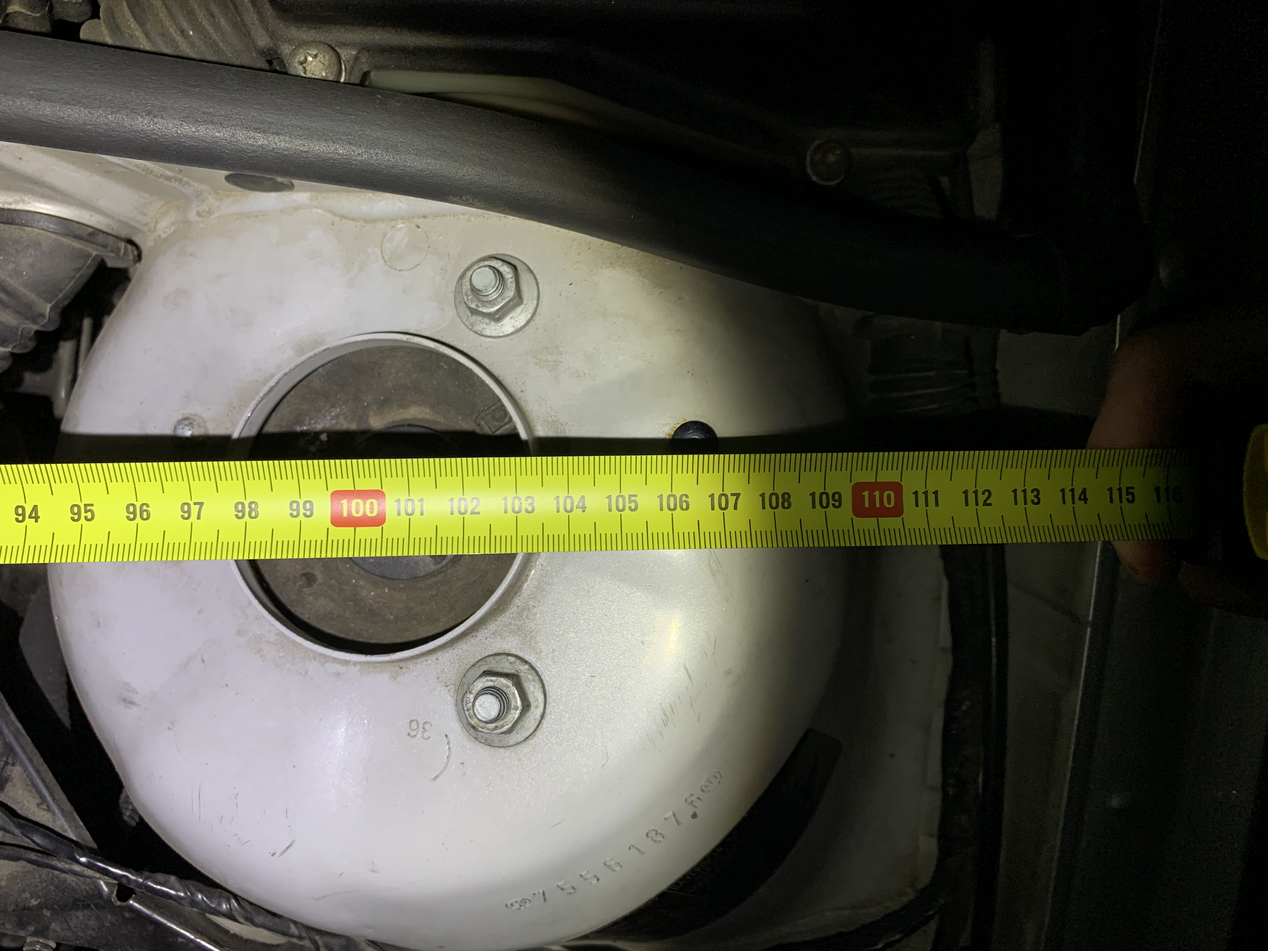

Хочу поставить роспорку от nedmotorsport!Сказали что комплекте поставят шайбы!Некто не поставил,хочу вкидывал фооо стаканов и так далее!У меня е46 2001 с горбинками на стаканах!Нужно подставить шайбы!Какие шайбы поставить?
    • На форуме с 14 05 2022, 23:31
    • Сообщений 98
Размеры не правильные на стакане просто рулетку не убрал когда фоткал)
    • Сообщений 98
Мотор м57д30 103.4

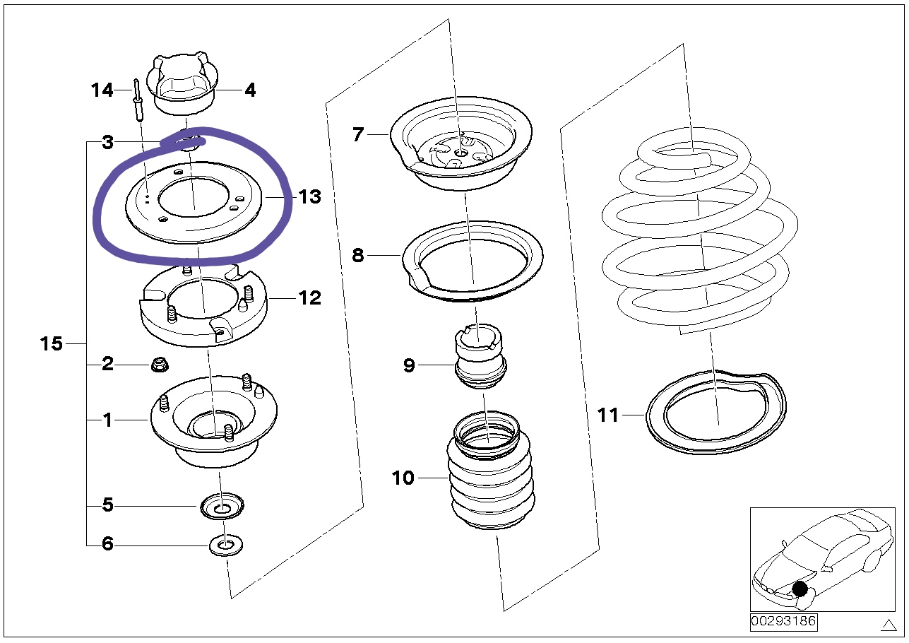

Похоже они имели ввиду вот эти детали
51717036781
