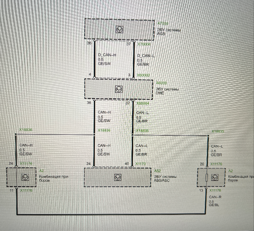

У меня аналогичная проблема (ошибка 133 по CAN Timeout). Появилась при переходе с MS42 на MS43 (Свапнулся с M52TU B22 на M54B30)
До этого момента, была проблема с ACS, решилась заменой электронной части блока ABS (001). Ошибок ACS нет, всё работает исправно, но в ЭБУ двигателя весит постоянная и нестераемая ошибка 133.
Прозванивал провода от ABS до DME - все гуд, от DME до EGS - всё гуд. Даже пробовал вынимать по очереди пины от ABS до DME (САN H и CAN L), тогда EGS сразу уходила в аварию, соответственно понятно, что ABS все сигналы свои в DME передает, а DME передаёт их исправно блоку АКПП EGS.
Вопрос остаётся открытым, от чего тогда эта ошибка?
Выкладываю схему из WDS согласно которой виден весь путь CAN ASC (высокий и низкий уровень) сегодня буду снимать панель приборов, проверять контакты входа и контакты "смыкания", возможно приборка даёт такие последствия в возникновении 133 ошибки в MS43.
