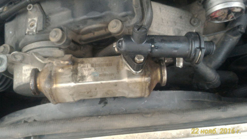

Добрый вeчeр всем, как понимаете задался целью разобраться точнее заглушить теплообменник егр. Купил в заглушки под быстросьемники и диффузор сместо егр но проблема в том что немогу понять что делать с мембраной ваккумника (номер 2 по линку) и эл.магнитным клапаном на нем (номер 8 по линку) . Везде показаны теплообменники типа как на 1 фото а у меня он другой фото 2 и по линку еще рисунок. Может ктото глушил уже такой и как разбирался с клапаном и ваккумником (http://www.bmwcats.com/bmw/E83/4…3/11/11_3884/?vin=wd66806) Заранее всем спасибо надеюсь с вашей помощью найду решение проблеме.
Если есть какие нибудь ньюансы с удалением теплообменника буду благоларен за инфу.
Всем заранее спасибо.
Мой вариант теплообменника
my.jpg my.jpg [ 35.81 KIB | Просмотров: 2318 ]

Да хватает просто заглушить вакумную трубочкк. Все, клапан не открывается,выхлоп во впуск не летит.
Но бытует мнение что зимой машины быстрее прогревается с егр.
спасибо понял, а что с эл.магнитным клапаном делать его как то попытатся закрепить? как понимаю его удалять нельзя
    • Сообщений 713
    • Авто: 330i 330d
    • Откуда: Рига, Латвия
Повторяю,просто возьми болт и заткни вакумную трубочку. Пусть он им дрочит. Все равно моторник не как не поймет открылась физичиски заслонка или нет.
