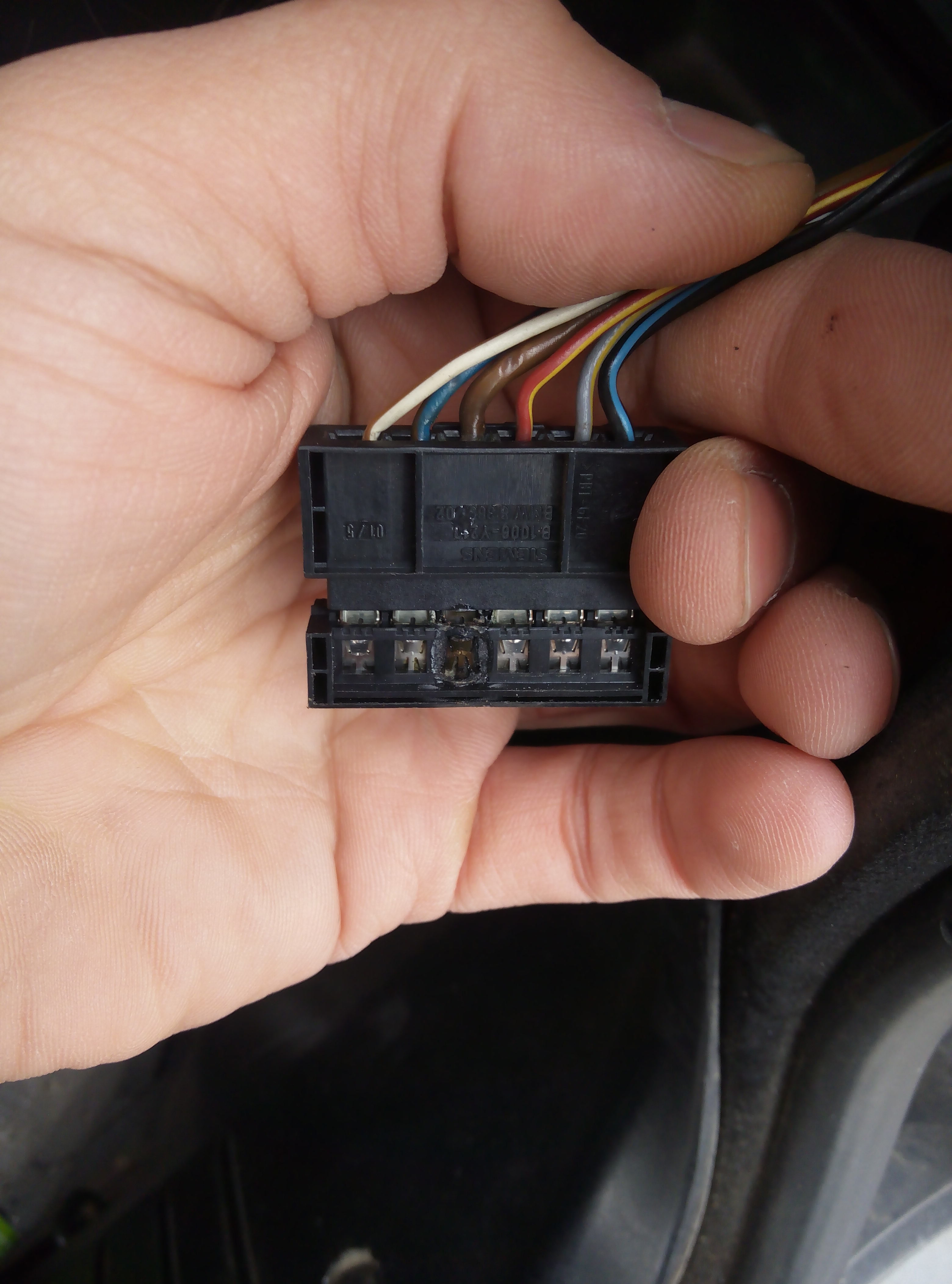

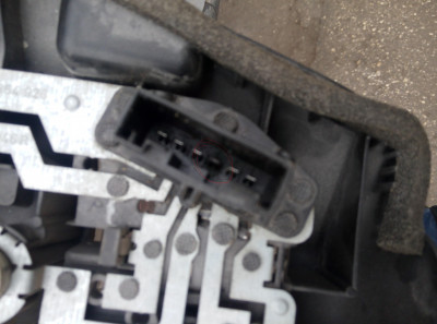

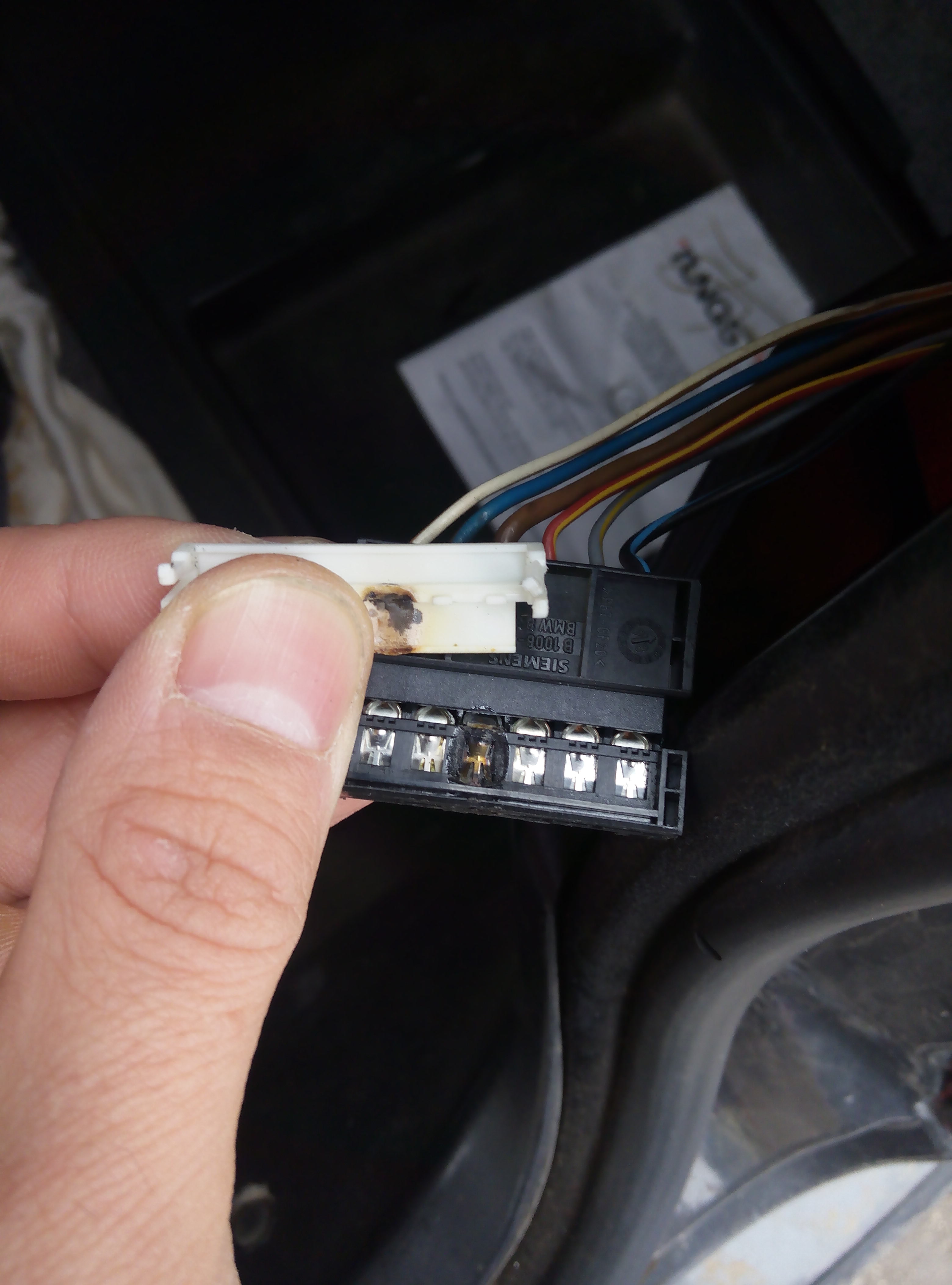

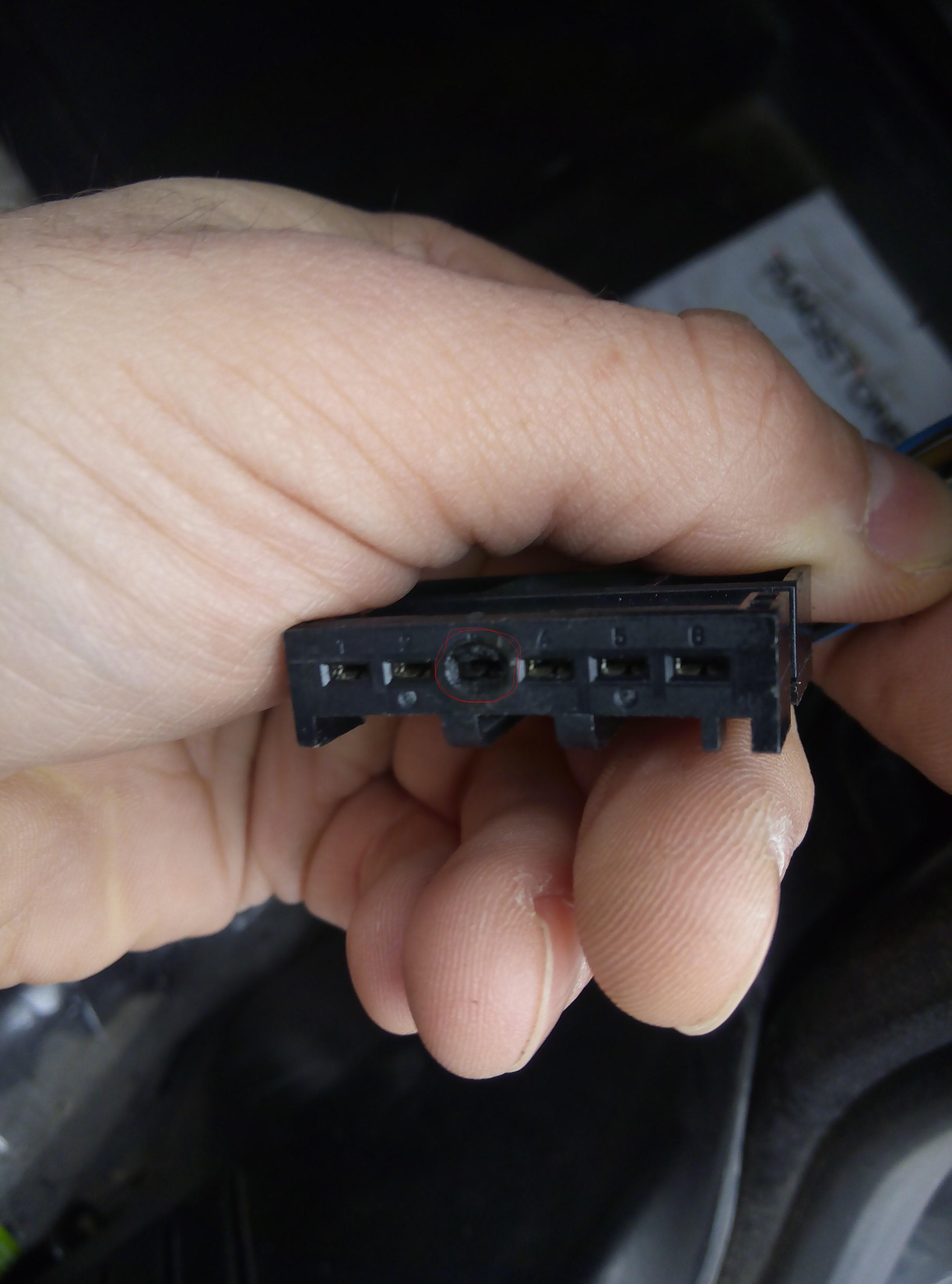

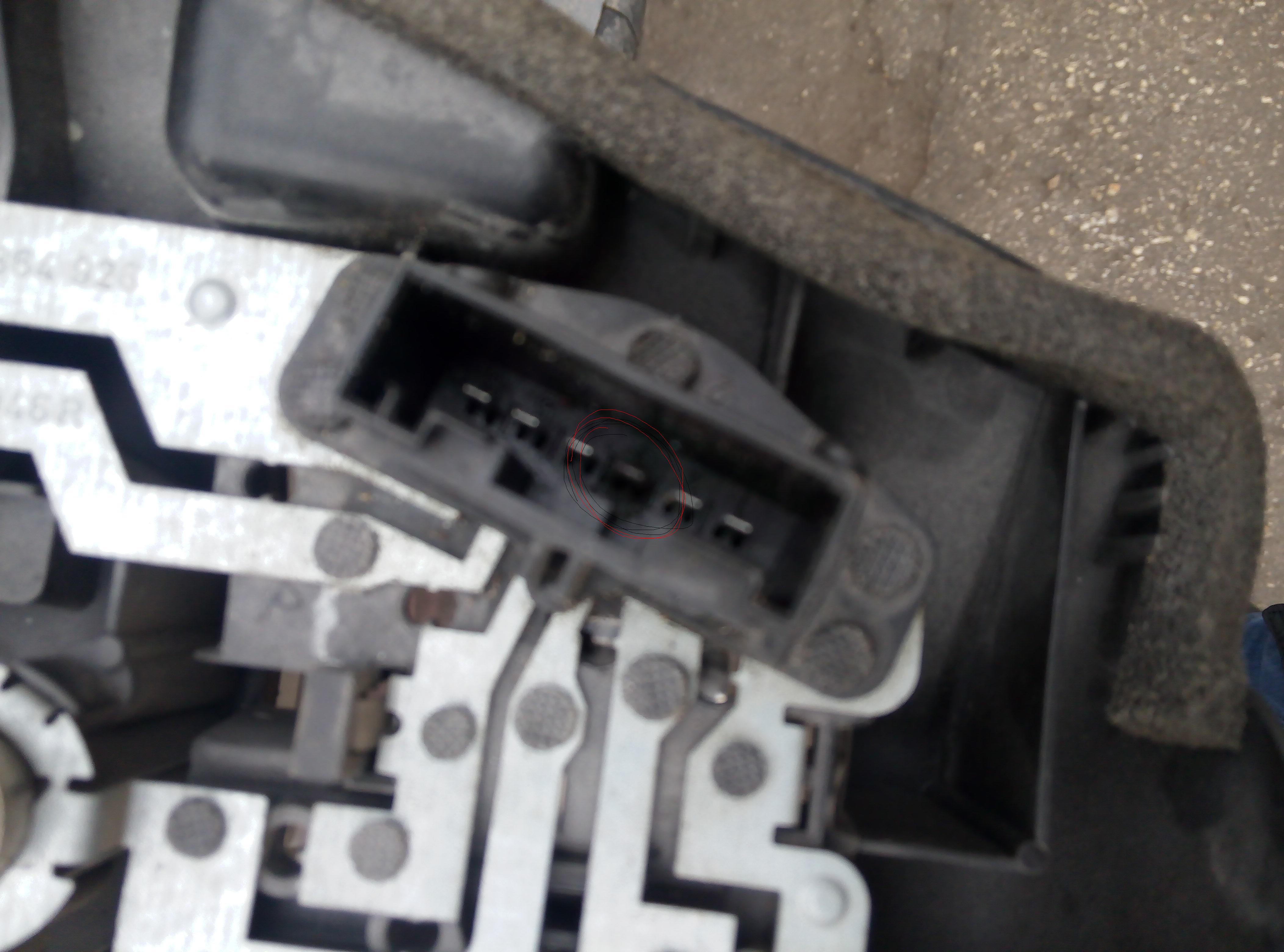

Постоянно моргают правые поворотники при работе авто.
Разобрал правый задний фонарь. Обнаружил подгоревшие клемы.
Это из-за них? или что-то еще?
Как лечить.
Фото во вложении.

была тема по ремонту массы в фонарях на форуме, с картинками

скорее всего блок света подпалил этими коротышами

вот такая же xepня произошла в левом фонаре, всё прям как на фото у автора, пин выгорел под корень
только трабл несколько иной-поворотник работает в режиме сгорел.
