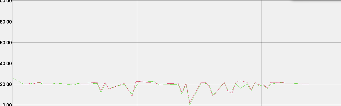

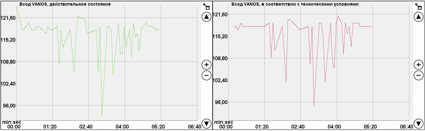

Привет.
Имеем Е46 330i рест.
Потеря динамики разгона после прогрева. На холодную едет более менее, но как только стрелка приходит к 90 гр перестает тянуть до 2000.
Тяга нормальная появляеться только после 2500 примерно.
Так-же вяло реагирует на педаль газа . Реакция есть но с лагом в 1-2 секунды. Если на холостых резко нажать педаль газа то набор оборотов идет примерно через секунду после нажатия.
Приверил все что мог. ошибок нет.
Есть подозрение на ванос. Подкинул бортовой регистратор и проехал в разных режимах.
На графиках видно что на впуске не достаточно точно и своевременно отрабатывает заданное.
Вопрос к знатокам. Это так и должно работать или всетаки ванос должен более четко и быстро отрабатывать регулирование по входу.
Там местами расхождение до 10 градусов идет. печатление что ванос не успевает реагировать на заданное значение.
Вход действительные.png Вход действительные.png [ 62.58 KIB | Просмотров: 1357 ]
Вход два в одном.png Вход два в одном.png [ 24.84 KIB | Просмотров: 1357 ]
