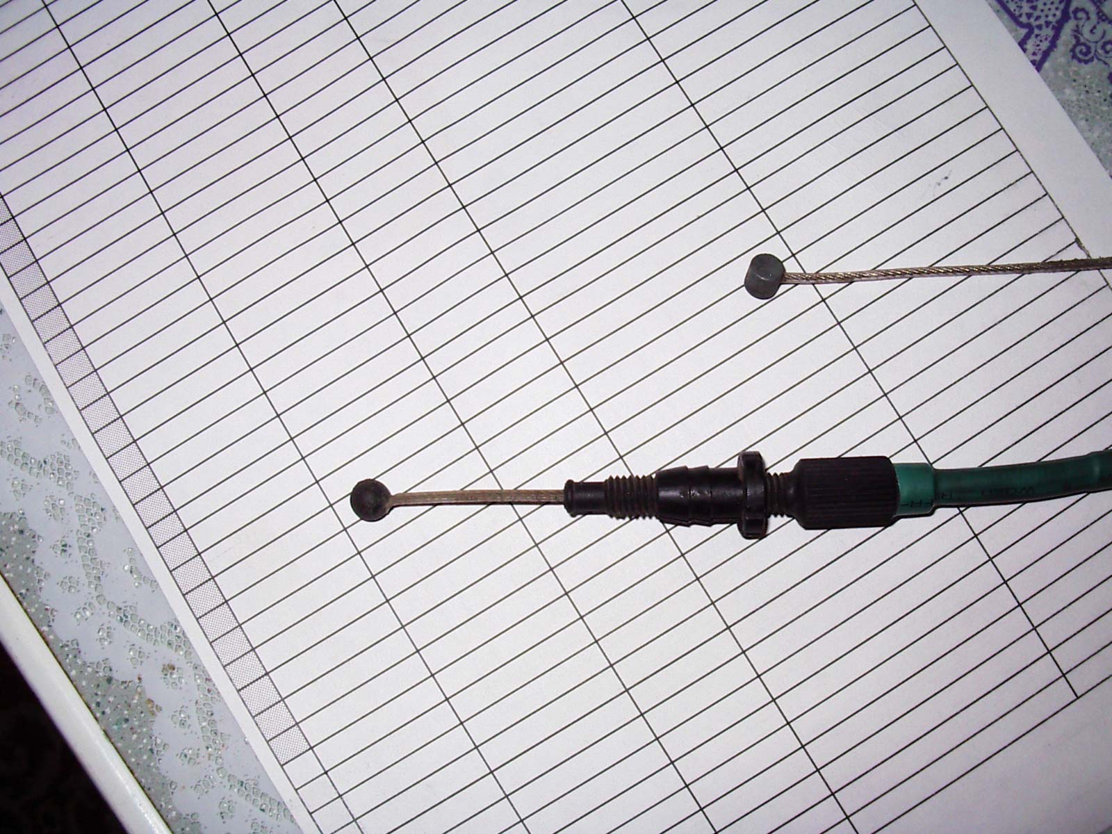

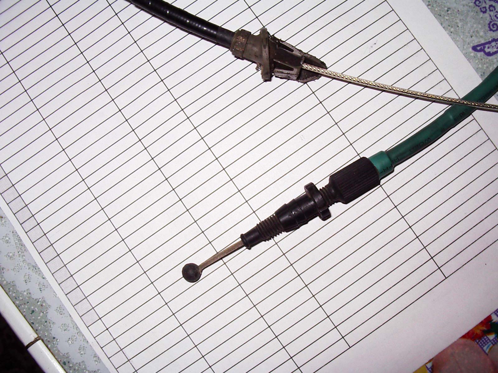

Приветствую всех. BMW325/E46/M52/2000 Такая проблемка . Оборвался тросик газа- «боченок» в р-не педали. Тросик снял восстановил «боченок» соблюдая длину, что в педаль ставиться. Тросик снизу «боченок», вверху шарик типа. Фото выкладываю . ( Не такой как здесь http://www.realoem.com/bmw/showparts.do ... g=35&fg=10 нашел на форуме ) При вытаскивании тросик сам как-бы выпал в верхней части . где он там крепился нихрена не видно. Гнездо вверху куда вставляется сам пластмассовый наконечник с регулировками вверху видно. А вот дальше ХЗ ничего не видно . Снял все до патрубка который идет на сам впускной коллектор. Снимать его еще тот гемор. Может кто подскажет. Как возможно зацепить этот «шарик». ::16:: Не разбирая дальше. Блин на руке «шарнира» не хватает чтобы добраться. ::angry:: Ну или картинку как устроена система. За что-то ведь он там держался раз так легко выпал. С педалью и всем прочим сложностей нет. Плиииз. ::18:: Не пойму куда он крепиться к дросселю.Ну та часть где шарик... ::37::

Ну может кому пригодиться. пол ночи рылся в интернете. Тросик зацепил под направляющей в верхней части под кожухами инжектора если провести рукой по пути тросика, вертикально вниз походу и в сторону двигателя, имеется полукруглая не знаю как правильно называется ну что-то типа "качалки", тросик надо заводить в самый низ под "качалку" , там для шарика есть отверствие. ::35:: Тросик при этом ложиться в паз.Как получилось сам не понял. Но в процессе несколько раз выскакивал. ::18:: Получалось вставить снова. Очень помогает семиэтажный мат.И проклятия в адрес конструкторов. Материться надо основательно. ::44:: ::44:: А еще на руке появляется дополнительные сустав. Все операции проделывал тремя пальцами.протрхался в итоге часа два. В общем кому повезет то если очень захотеть то можно завести тросик газа на M52 через верх. не разбирая пол моторного отсека. ::23::

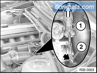

Если у кого есть картинка той части что к дросселю подходит. выложите другим понадобиться. Я нашел только вот это
