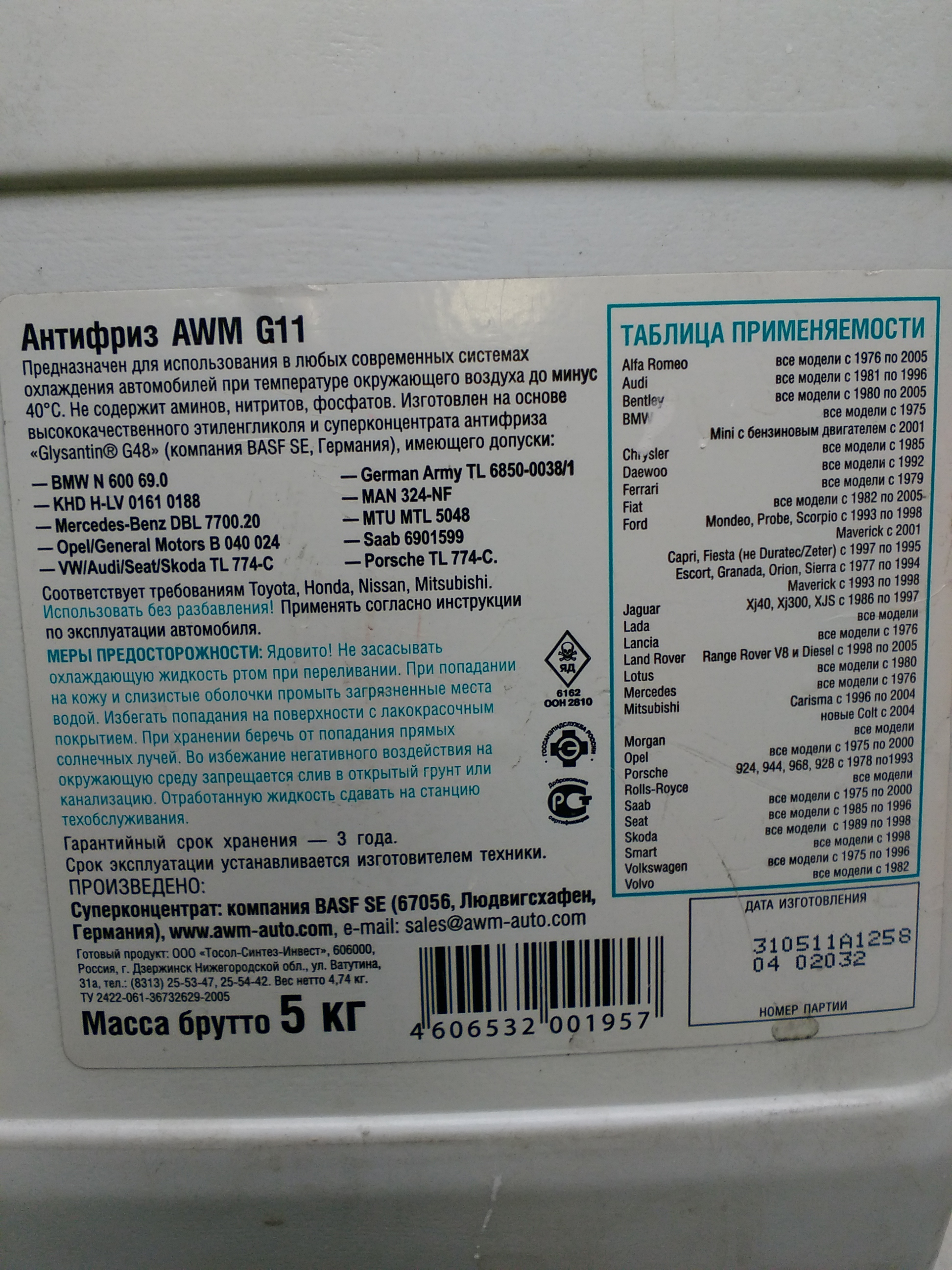

TemaGrishin :
coolstream hybrid extra
3,14 здежь. G11 допуски:
Audi: TL 774-C
BMW: BMW N 600 69.0
MAN: 324 Typ NF
Mercedes-Benz: DBL 7700.20 page 325.0
MTU: MTL 5048
Opel/General Motors: B 040 0240
Saab: 6901599
Seat: TL 774-C
Scoda: TL 774-C
Volkswagen: TL 774-C (VW code G11)
Volvo 1286083
Deutz AG: 0199-99-1115 and 0199-99-2091
GE Jenbacher: TA 1000-0201
Chrysler MS 7170
John Deere H24C1
ASTM D 3306
ASTM D 4340
SAE J 1034
BS 6580-1992
AFNOR R15-601

Лью такой лет 10ужо..Аж в три разных бемеве,ёпта.Как жить дальше...?
