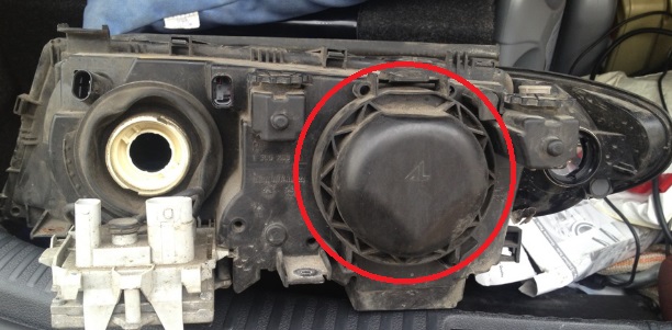

Помогите найти парт номер крышки / заглушки на заднюю часть фары.
Нашел в ЕТК только щитки на ближний и дальний свет, но это резинка с отверстием.
А есть именно крышка и нигде в каталогах ее нет( а у меня крепление сломалось и фара голая.
Прикрепил картинку, зеленым выделено.

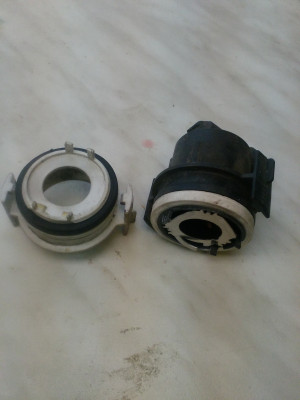

Так это патрон в сборе идёт.
    • На форуме с 31 07 2017, 21:15
    • Сообщений 20
неее, это просто крышка, которую открываешь и там дырка фары, на лампочке торчит игнитор и все.
Логика как на 9ке.

Вот еще пример
Это просто крышка

Детали ксеноновой фары
позиция 18, не оно?
18 Щиток фары ближнего света по 09.2001 2 63 12 6 901 480
18 Защитный колпак фары ближнего света AL c 09.2001 по 03.2003 2 63 12 6 946 039
18 Защитный колпак фары ближнего света Л ZKW Левый руль c 09.2001 1 63 12 7 179 829
18 Защитный колпак фары ближнего света П ZKW Левый руль c 09.2001 1 63 12 7 179 830
