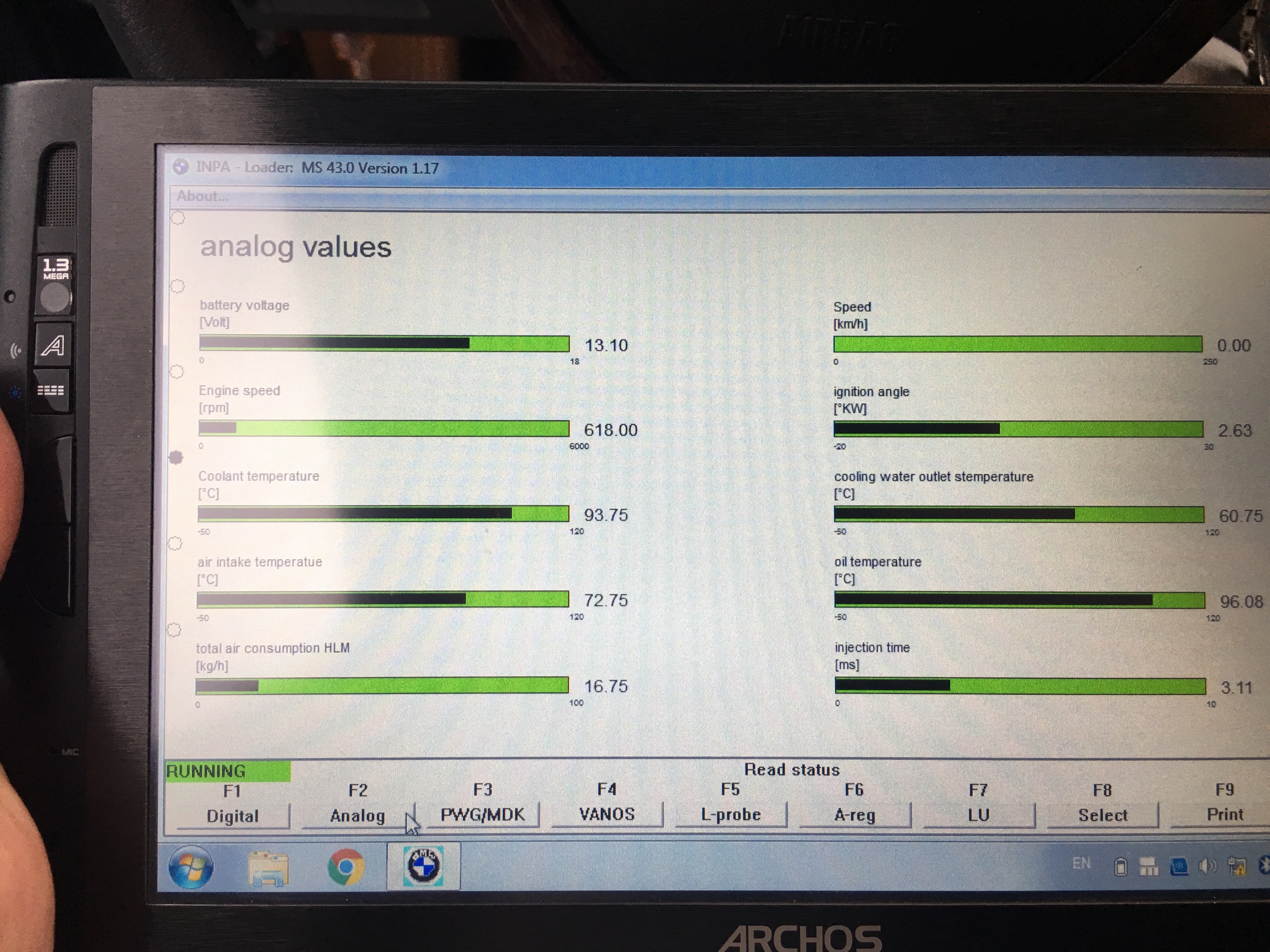

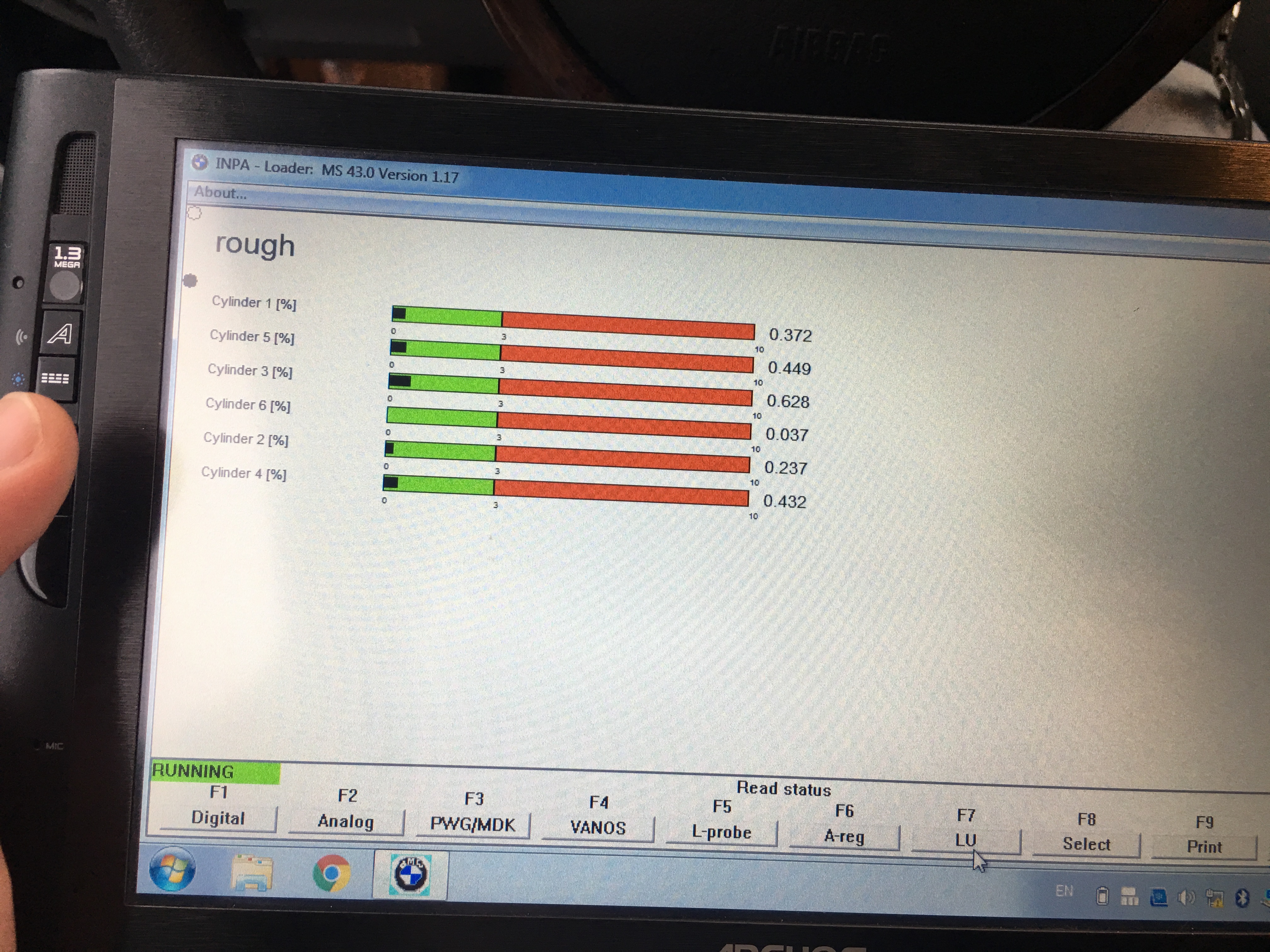

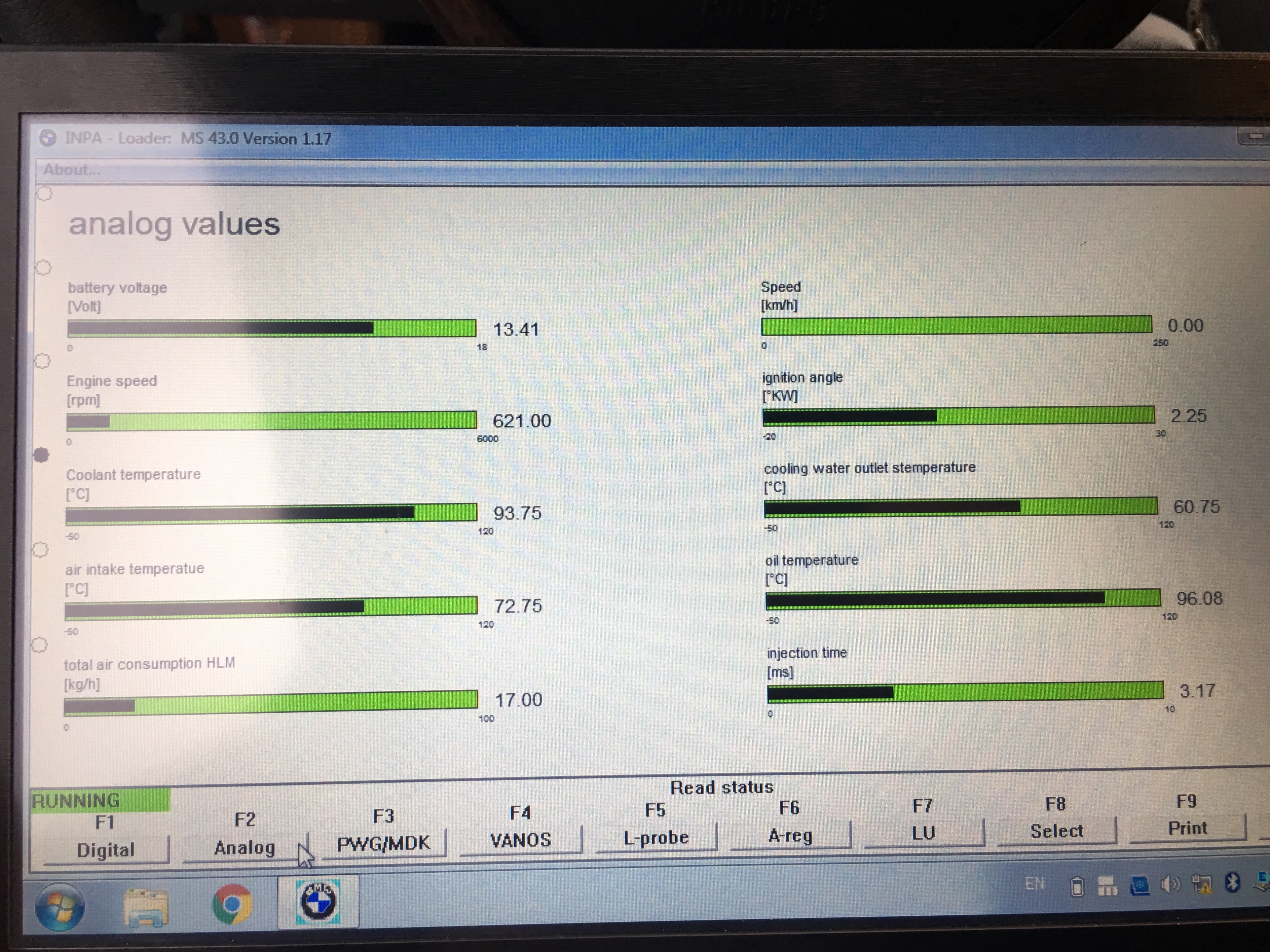

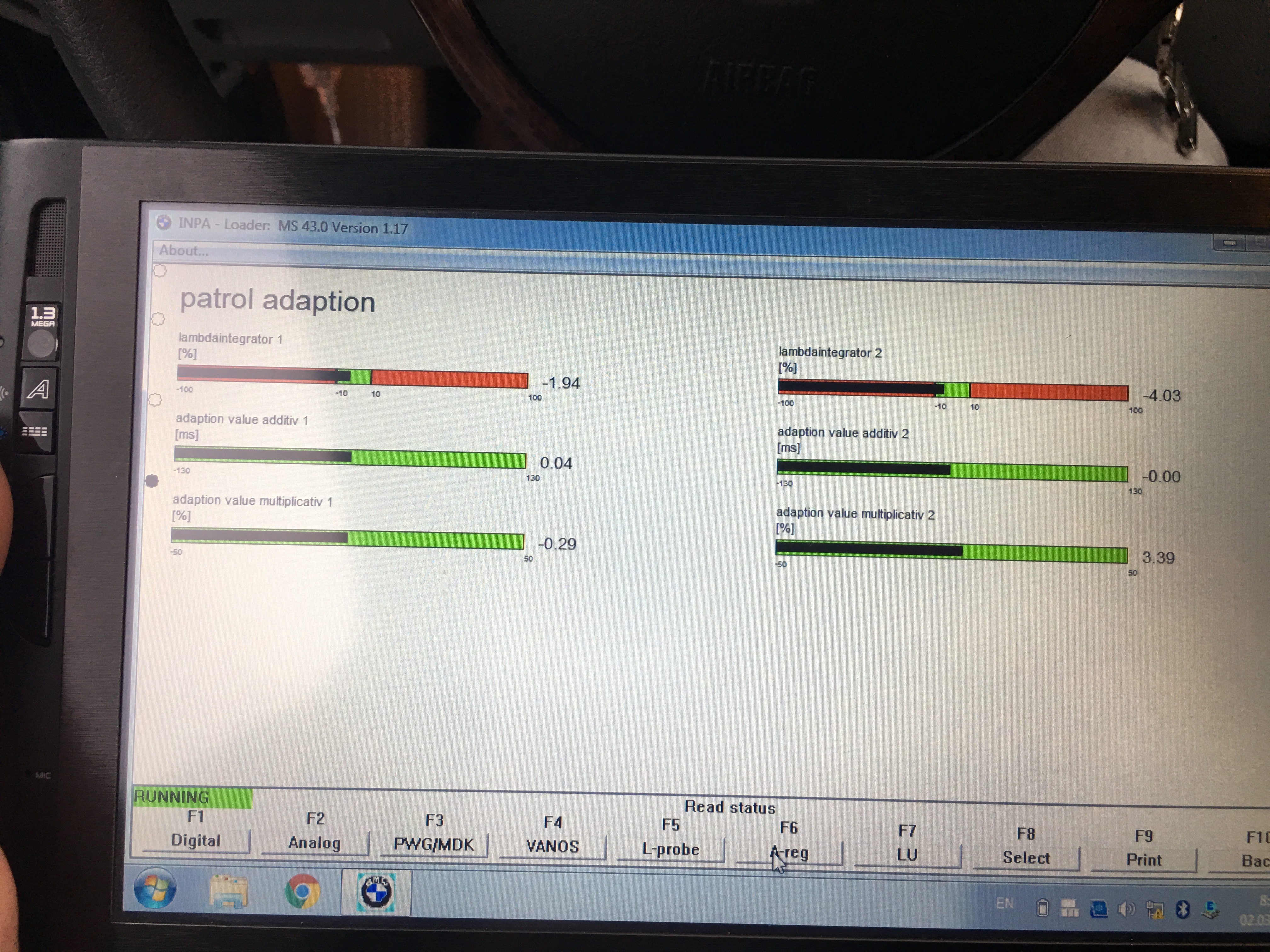

В общем сделал фото показателей мотора по инпе. ( скрин сделать не могу, так как на виндовз планшете это та ещё пытка)
Машина прогрета и показания снимал с положения селектора D

Температура на впуске адовая

Расход воздуха слишком большой смотри тему: [url]https://www.bmwfanatics.ru/forumvb/viewtopic.php?f=167&t=132538[/url]
Цитата:
1.3 total air consumption HLM / Общий расход воздуха
обобщенная норма b22 - 10.5-12.5, b25 - 11 - 13, b30 12-14, s54 - 14,5... Но не все так однозначно.
А еще температура во впуске у тебя 72 градуса, это че то овер дофига, какая температура за бортом?
Машина 50 минут в пробке без движения. Подкапотка видимо раскалилась
На дмрв тоже грешу. На круизе 90кмч при 2100 оборотах показывает 80 кило/ час
За бортом + 16
Это датчик за впускным так выеб/тся?

dazarny
у тебя расход воздуха 17 кг на холостом ходу и время впрыска 3 с лишним миллисекунды.... это очень много....что-то не очень хорошо со смесеобразованием...лямбдаинтегратор на втором скрине об этом сильно намекает ....как там катализаторы себя чувствуют?
