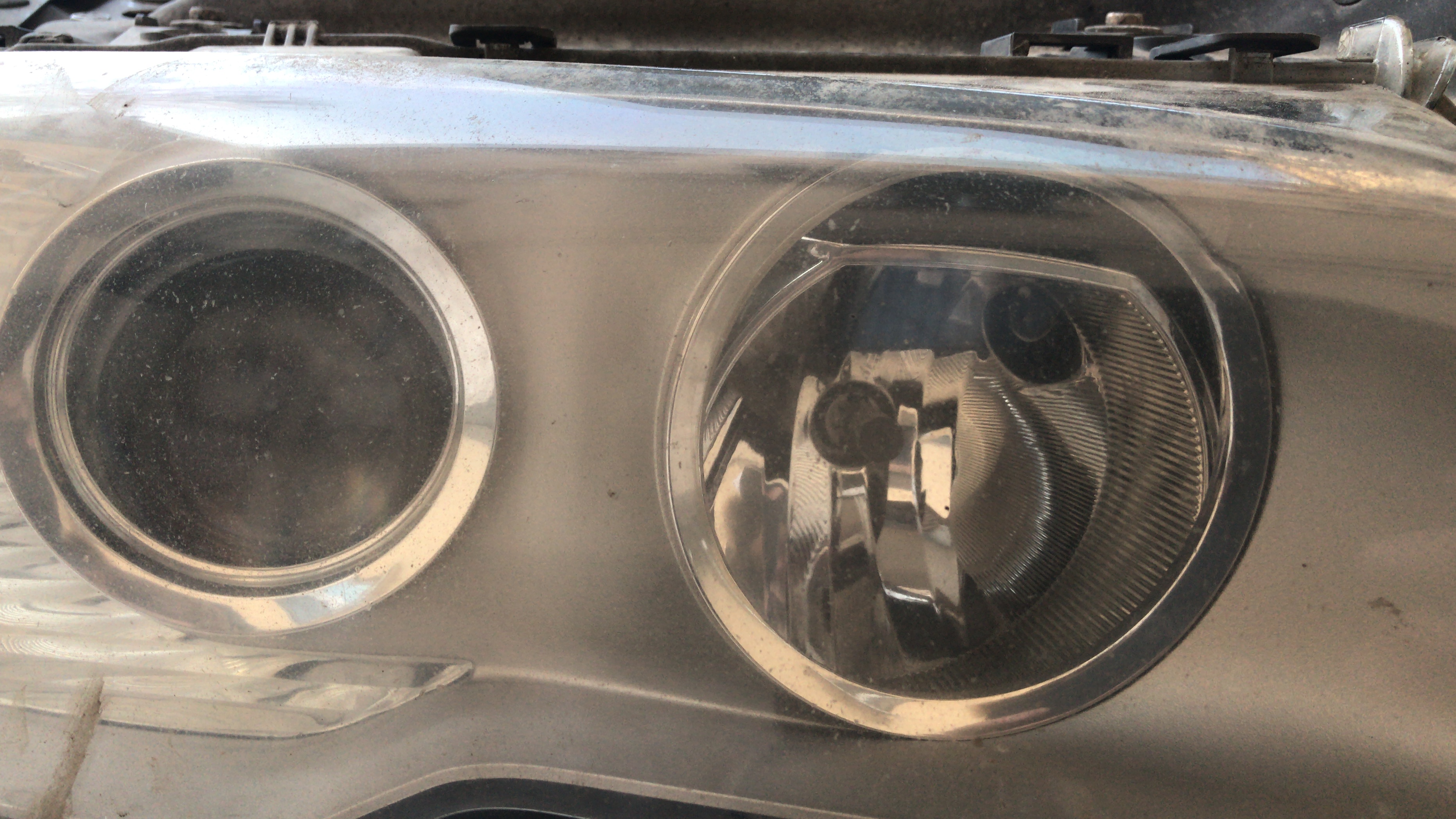

Всем доброго дня!
с необычным вопросом сегодня. ::hp::
Опустились у меня отражатели - ксеноновая сторона и ближнего света, я так понял, сломал некие держатели линз (фары) белые штуковины такие, только вот вопрос где их сделать или достать можно в Питере?:)
и еще патрон для лампочки габаритной развалился,видимо уже устал от старости ::p::

Разбери фару, сними крепление/шарнир, отдай в кантору какую-нибудь, чтобы на 3D принтере из качественного пластика изготовили несколько штук, остатки продашь/забарыжишь ::daa::

та же фигня была, все темы с изготовлением мертвые, звонил в несколько контор, что 3d занимаются, там ценник конский, около 1к за детальку, так то я все равно фары другие купил, то старые восстановить охота.
Если что, я бы тоже прикупил, да и вообще много кто прикупил бы.

крепления эти, напечатанные на принтере, до первой ямы.
я по-другому решил проблему:
https://s09vla.storage.yandex.net/rdisk ... QW7hDVz1Lo
https://s36iva.storage.yandex.net/rdisk ... YX6cgIVq3o

крепления покупал у mateo bikers одно оригинал другое на 3д принтере распечатано, качество хорошее. Хотел в воронеже напечатать по образцу но получилось не очень, лежит на полке могу напечатать еще но я себе их не ставил
