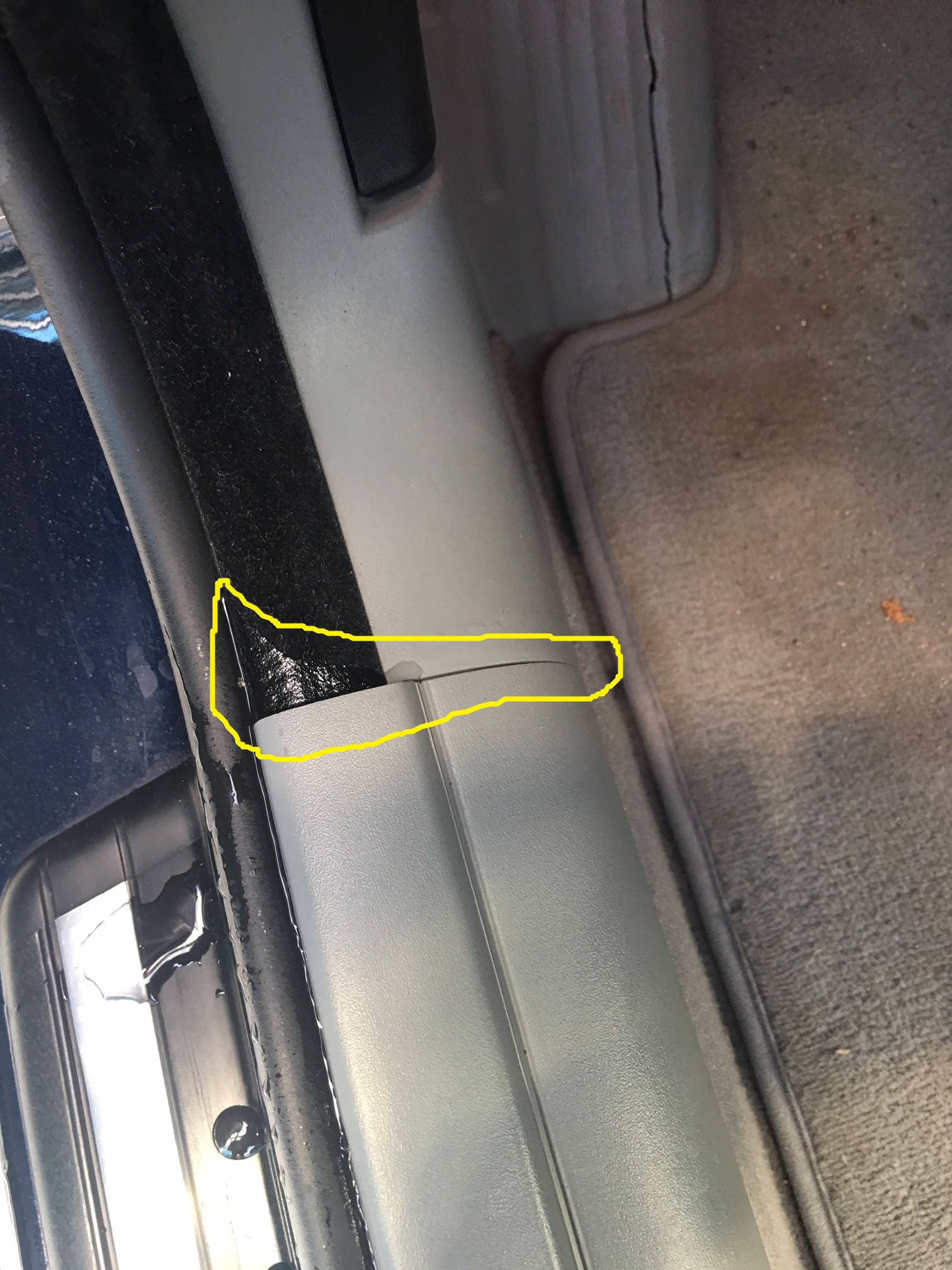

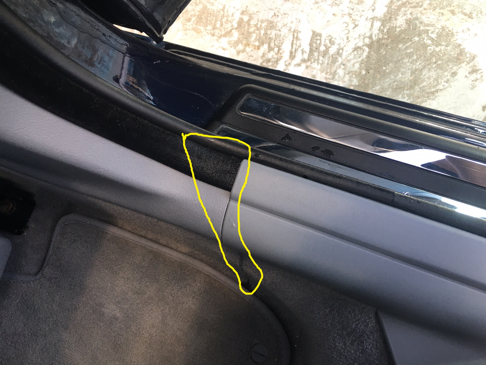

Привет!
После мойки обнаружил, что есть течь в районе уплотнителя. Не сильно много, но течет.
Проверил все уплотнитель, вроде прилегают нормально.
Не вдупляю, где пробоина?)
Кстати течет на передней левой и задней правой двери.
Может кто то сталкивался ? :???:

Беда известная, на БМВ, лечится она довольно легко .

гугли на тему шумки двери, если не ошибаюсь

Проблема известная - обшивку двери снимай, шумку к шнуру перелепляй

Лечится твоя проблема, снятием обшивки и проклейкой уплотнителя шумоизоляции понизу на примере своём тебе думаю станет понятным https://www.drive2.ru/l/9133804/
Рекомендуем почитать на тему Полундрра !!! течь на борту
Шнур стоит в районе 3.000 руб. Можно на хороший герметик. Я так делал.
PS: для профилактики можно посмотреть вторую дверь. Если не разбиралась до этого, то скорее всего там та же история, просто протечка пока не обнаружилась.
Только я никак не пойму почему в БМВ наличие воды ВНУТРИ двери - это норма ::37:: . Там проводка...
Во всех тачках есть вода в двери. Уплртнитель стекла ее не удержит. На жигах уплотнитель вообще пластиковый, а не резиновый.
