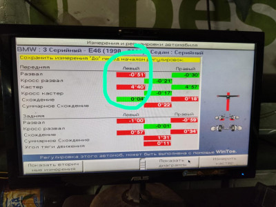

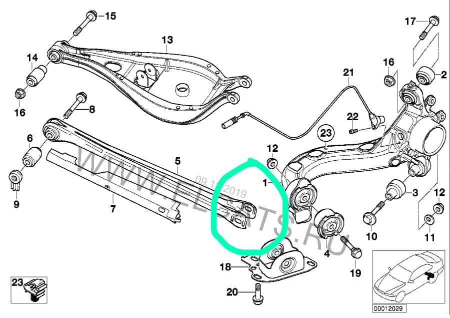

Добрый день! Поставил новую зимнюю резину, поехал на сход развал. Сход развал сделать не смогли, сказали менять сайленты заднего продольного рычага. Сайленты родные сзади, им 21 год. Седан дорестайл Е46. Думаю заменить сразу все сайленты сзади, включая сайлент редуктора ну и плюс два рычага (номер 5). Мб кто знает хороший сервис или сам делает такие работы. Предложения можно здесь, можно в личку.

Так понимаю, менять нужно это?
    • Сообщений 8045
    • Авто: SMG --> СМГ
    • Торговая репутация: +29
    • Репутация: 14819
А ты уверен, что это не вытянутый/погнутый продольный рычаг?
Три раза было такое, что из-за него не выставлялся развал.

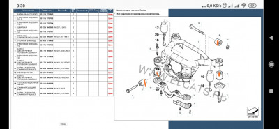

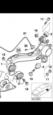

Сайленты подрамника это эти?
    • На форуме с 23 10 2008, 23:21
    • Сообщений 1198
    • Авто: 328i АКПП
Машина за 21 год прошла 190 тысяч, думаю, пора менять все.
    • Сообщений 32153
Да, Сайленты подрамника - эти. Менять можно все, что ты показал на рисунках выше почти на любом сервисе, где впрессовывают сайленты. Менять сразу при таком пробеге лучше все, чтоб потом не перетряхивать подвеску через год, потому как расхлябонасть в одном месте приводит к повышенному износу в других, лучше когда вся задняя подвеска работает без люфтов и в проперженных сайсентах. Я себе полностью менял на туринге, что закошен под Альпину. Если 11 лет не менял, то стоит все поменять и забыть опять года на четыре-пять. Улучшение управляемости и устойчивости будет очень заметно, и если машина, как ты утверждаешь не билась, то сход- развал встанет без проблем.
