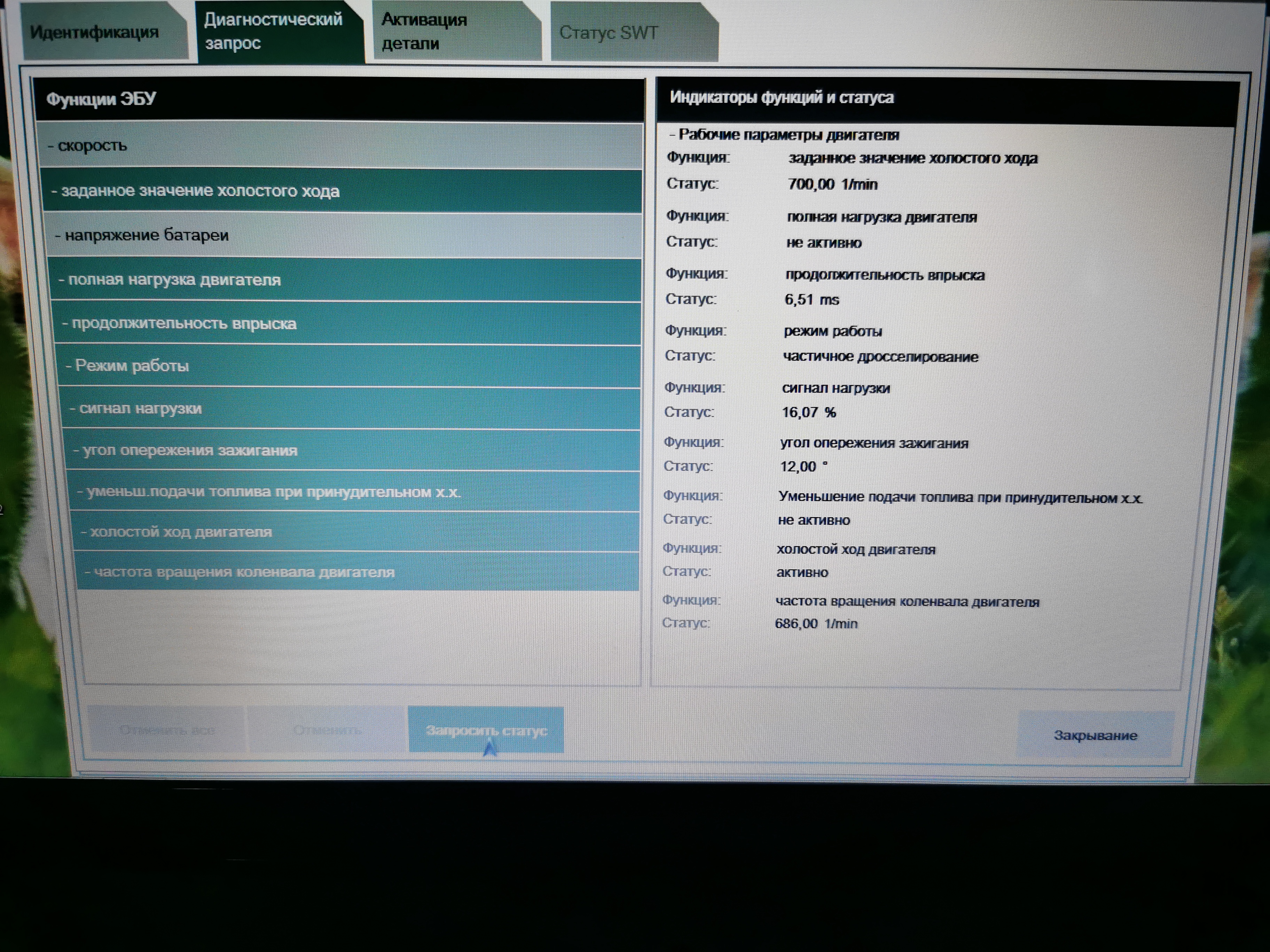

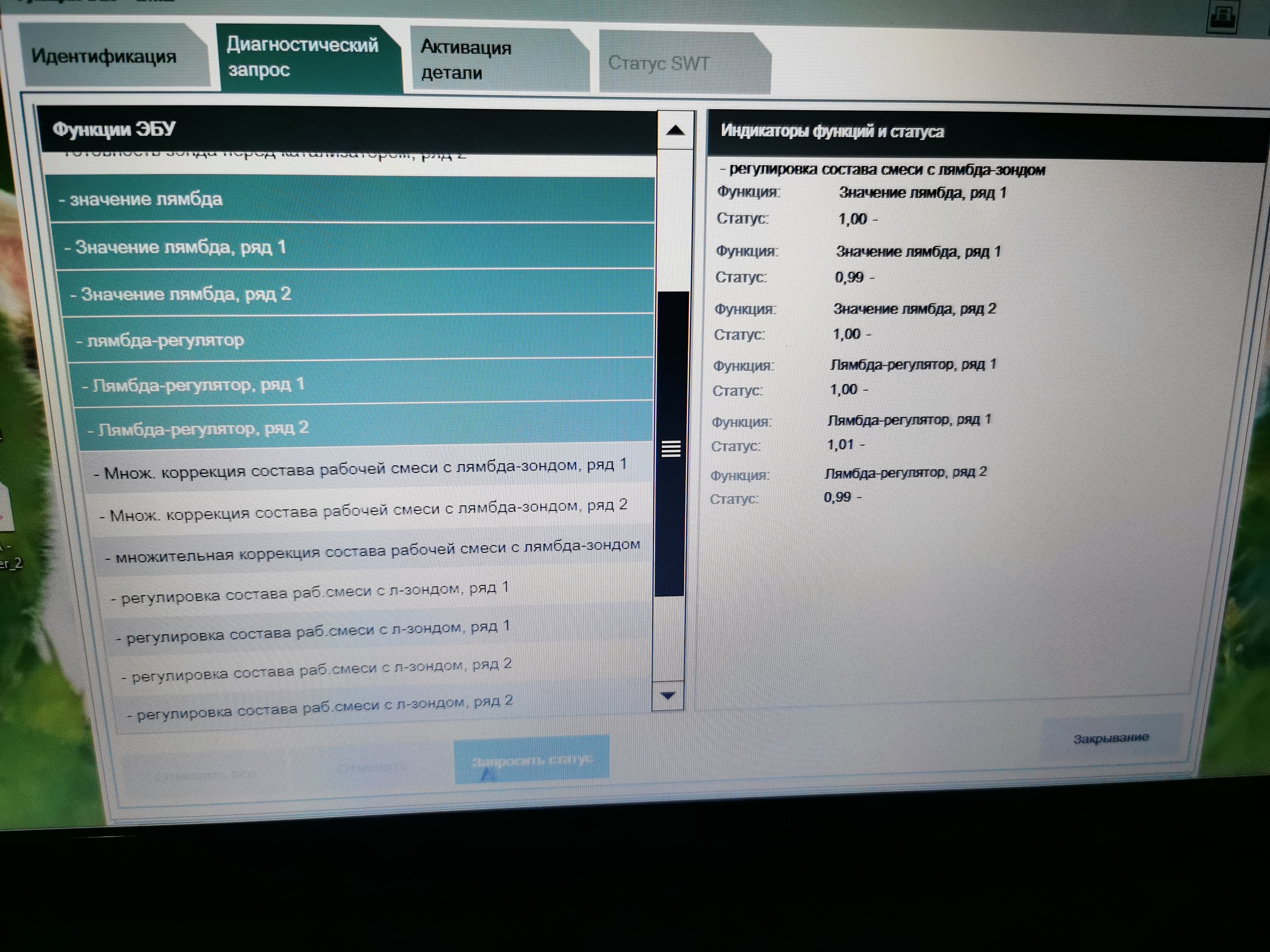

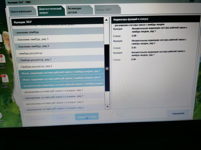

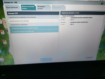

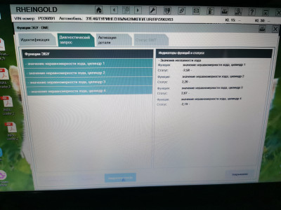

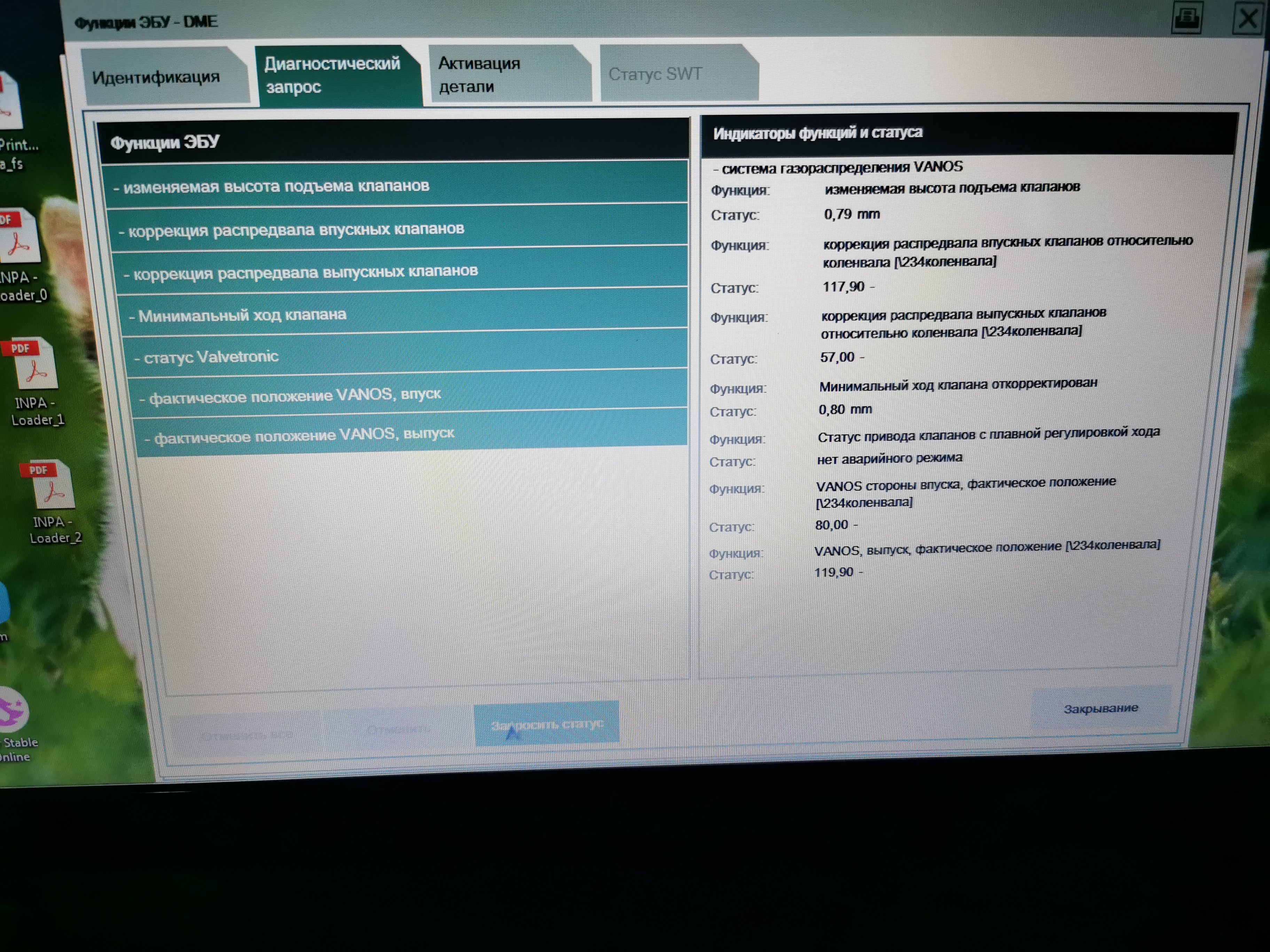

ети процедури не повлияли на заводку автомобиля но автомобиль работает заметно тише и лучше едет. Но иногда пропадает тяга (мне кажется когда двигатель нагреется).
Снял показания реинголдом.
Прошу помощи у диагностов! Потратил уже кучу денег и нервов.

Давление масла в порядке?
99% пзда твоему вальвотронику. Выроботка на валах вальватроника,конченый моторчик и т.д...... еще не встречал того отчаянного который бы вернул к жизни этот мотор. Что бы он заработал как надо,туда надо всунуть под 2к евро(чисто в систему вальватроника)
Так что друг мой,искал бы ты м54 :)
