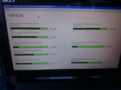

Братцы помогайте советом, залез чет я в ваносы и ожуел
edge adaptation outlet / Предел адаптации по выпуску
норма чем ближе к нулю - тем лучше - это из темы фантома, а у меня аж 4.50.... по выпуску ванос мертв или ?!?!
edge adaptation intake / предел адаптации по впуску
по впуску 0.00 стоят

barmaley
у всех так, не парься.
DIS или Rheingold есть ? сделай тест ваносов и всё встанет на свои места!
перечитывал тему эту, инфа есть про это. говорят... это люфт на валах распредвала.. про который я уже весь инет замучил))) но никто не знает как должно быть. я считаю, что люфта быть не должно вообще! на видео мой мотор с люфтом, который меня пугает! :)))

barmaley
2 раза, старый ванос гремел давно, были задиры на поршнях и цилиндрах и откручивать поршни пытались, видимо, в тисках... жуть вобщем. я заменил ванос в сборе и его перебирал тоже.
тест в ДИСе проходит на ура.
edge adaptation это не конкретно к поршням ваноса относится... дальше идут люфты звезд распредвалов и т.п. (см видео, там однозначно люфт).
ванос нужен чтобы на градусы поворачивать распредвал... а у нас там люфты сумасшедшие...
я считаю из-за люфта от поршня ваноса до распредвала и теряется мощность, т.к. ванос очень плохо работает, эбу двигает поршень, а распредвал двигается начинает после прохождения люфта. т.е. совсем не сразу. отсюда - тупой мотор, т.к. тупит он %) и расход топлива, т.к. эбу уже начинает лить подругому, а распредвалы ещё не готовы к такому...
конечно эбу должен видеть люфт и из-за этого мотор ещё больше будет тупить, т.к. эбу начинает всегда использовать коррекции люфтов. жопа вобщем) я так считаю. люфта там быть не должно вообще никакого.
тогда при малейшем движении поршня ваноса распредвал тут же будет реагировать на него и тогда доли градусов будут иметь силу в управлении мощностью мотора. отзывчивость должна стать другой и т.д и т.п.
неужели я неправ ? :)))

barmaley
а ты уверен, что люфт именно в них ?
люфтит конкретно шлицевой вал, у него косые зубья (шлицы) и снаружи и внутри.
люфт может быть звезды и шлицевого вала - это просто, можно купить их отдельно. (дорого очень.. но можно)
а вот, если люфтит ещё и сама косозубая звезда распредвала с шлицевым валом внутри его ? тогда менять распредвал полностью... это ппц) проще сразу новый мотор посмотреть.
я уже продумывал такие варианты... всё сводится к тому, что я не могу сам продиагностировать точно, что и где заменить, чтобы двиг приблизился к заводскому техническому состоянию, а в диагностов за деньги я вообще не верю. темболее говорим мы про bmw, там чутьчего сразу мотор свапить бегут)) на 3 литра.
деньги есть - ремонт не нада :D
п.с. но я не эксперт, пытаюсь думать... экспертов, что-то не видно и не слышно))...

ну смотри шлицевое внутреннее - червячное, возможно это износ, тогда - если будет более плотное прилегание зубов к новой звезде внутри ваноса тогда не будет люфта.
буду дальше ездить - пока успокоился, а как соберусь че каво то 3 литра купить с малым пробегом и потеребонькать ванос - все станет ясно понятно

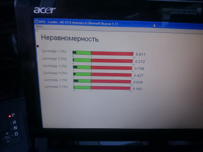

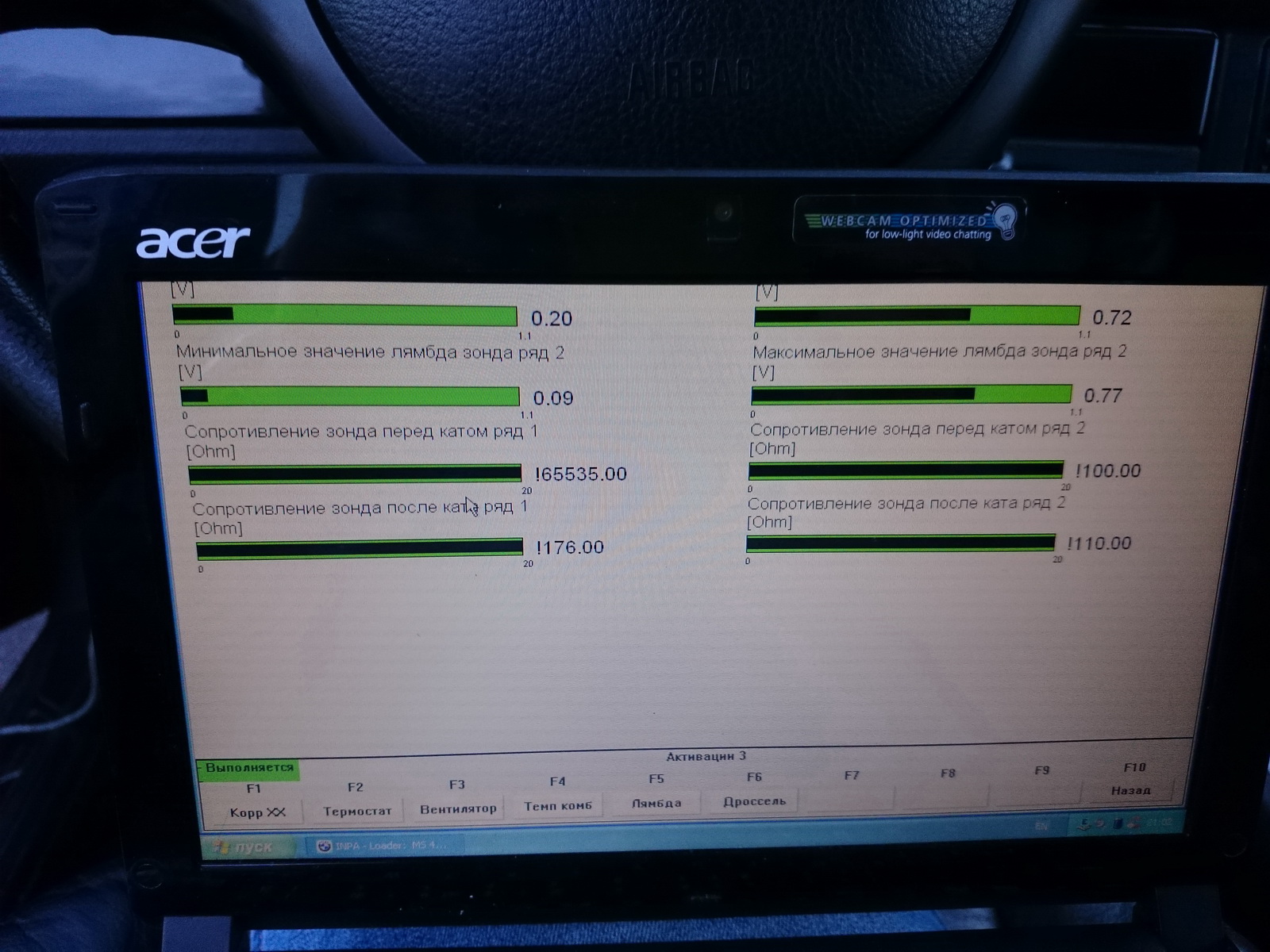

Всем здравствуйте, владею е39 2001г с M54b25 акпп. У машины вялый разгон и расход 14л со средней скоростью 33км/ч. Подсосы проверяли дымом, нашли в КВКГ и кольце щупа – все устранили. Давление топлива 3,5атм при перегазовке немного дергается в пределах 0,1-0,2атм.
Диса рабочая, заслонка движется. Свечи новые. По диагностике в ИНПА вижу что богатая смесь на холостых и бедная под нагрузкой, как с этим бороться не знаю. Сомнения вызывает: 1. Установка ваносов (на сколько критично несоответствие?), 2. Высокие показатели расходомера воздуха (хотя у меня холостой 750), 3. В тесте лямбда имеет узкий диапазон вольтажа от 0,2В до 0,72В. 4. Еще думаю может топливный насос дает давление, но не дает нужный расход. Может кто подскажет в какую сторону искать неисправность и насколько критичны показатели двигателя в ИНПА? Заранее спасибо.

    • Сообщений 401
    • Авто: E46, N46
    • Откуда: Краснодарский край
    • Репутация: 400
derad пункт 4 самое оно!
