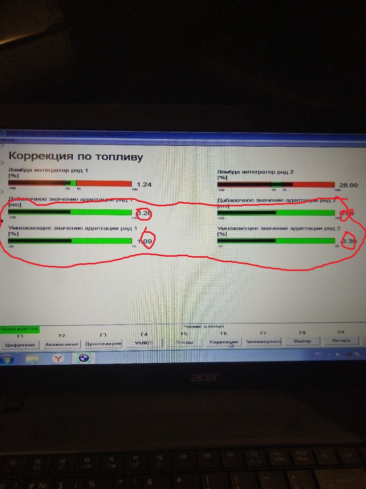

Подскажите пжлт. Поиск пользую, но найти инфу не могу.
без позволения предидущего оратора, взял его фотку, извините))
в чем может быть проблема?
значится, вот эти вот добавочные и множитильные адаптации по обеим лямбдам не работают. всё время показывают ноль. на хх, в ходу, без разницы, всегда ноль. Интеграторы работают, на хх всё время ползут в плюс, в ходу держатся в пределах нормы. Подключали рабочие лямбды - тоже самое.
Сам я в этом всём не соображаю, но и инфы найти не могу и подсказать некому.

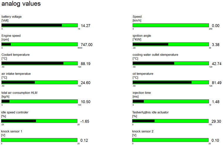

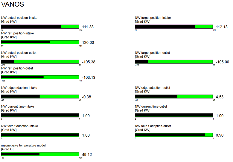

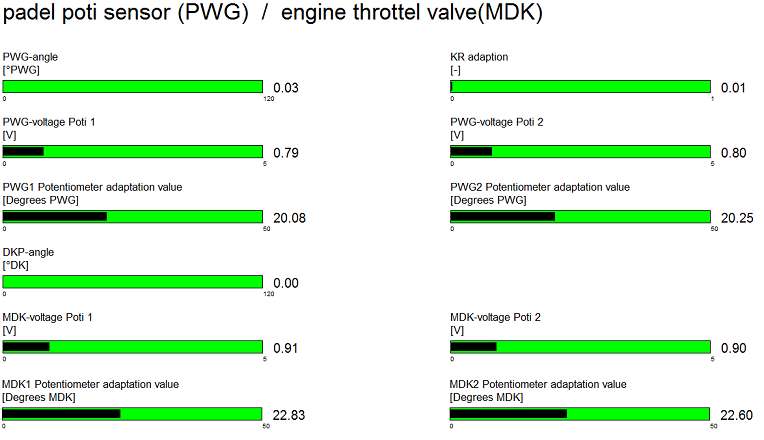

попытаю ещё раз удачу, может, кто-нибудь, что-нибудь дельное посоветует.
мотор m52tu b20 жрет 17.5 литров на 100 по городу. жуть. катов нет. форсы мыты, все резинки на впуске поменяны.
термостат открывается на 88,5

vfiuchcikicshuusrch
Среднюю скорость в "студию".
Показания неравномерности странные
    • На форуме с 20 08 2018, 14:49
    • Сообщений 63
    • Авто: bmw e39 520i 1999
    • Откуда: I-Town
    • Репутация: 60
среднюю завтра скажу.
неравномерность плавает, иногда все в норме, иногда первый шкалит до 1500 иногда 3 иногда 6 иногда их пытается догнать и второй...
когда шкалит какой нибудь цилиндр, ощущается дрожание.
но дрожание мотора на хх всегда присутствует.
а время впрыска и расход воздуха не норм ?
    • На форуме с 31 01 2018, 13:50
    • Сообщений 60
    • Авто: BMW E39 M54B30 2002
    • Откуда: Казахстан, г.Шымкент
    • Репутация: 8
vfiuchcikicshuusrch
Ну воздух вроде нормально для такого мотора, время впрыска малое, должно около 2 вроде быть. Давление замерь на рампе
    • Сообщений 63
    • Откуда: I-Town
    • Репутация: 60
давление 3.5 во всех режимах.
бензонасос заменил на оригу с яп.распила пару недель назад, его не слышно стало и давит 6 бар, это я на рампе мерил и пережимал обратку. на прямую с насоса ещё больше будет. т.е. с топливной всё ок должно быть.
форсы мыл, распыляют все одинаково и льют тоже одинаково.
подсос задолбался уже искать, и дымил и давление делал, ничего нет.

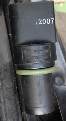

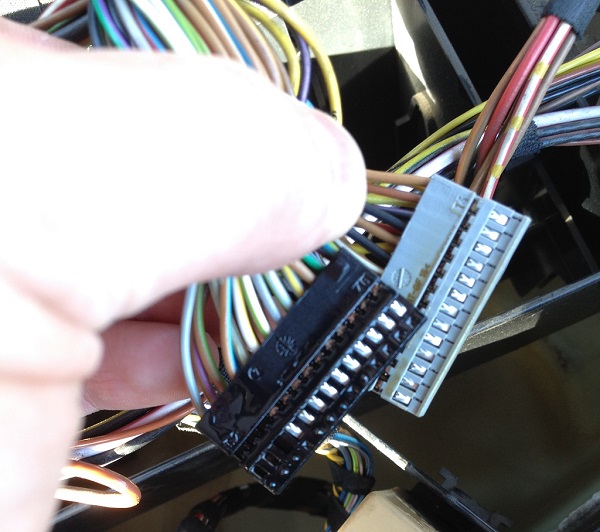

не думал, что меня это тоже настигнет.
масло в косе мотора.
потёк датчик выпускного распредвала. год назад поставил с разбора, вроде как у проверенного продавца взял, но никто не застрахован.
датчик старый поставлю, менял просто так.. всё работало так же.
вопрос. коса с маслом будет влиять на поведение тачки в худшую сторону ?
сами разъемы уже почистил и отмыл от масла.
