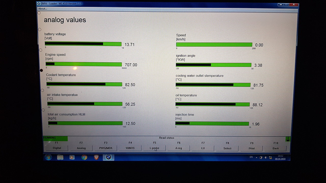

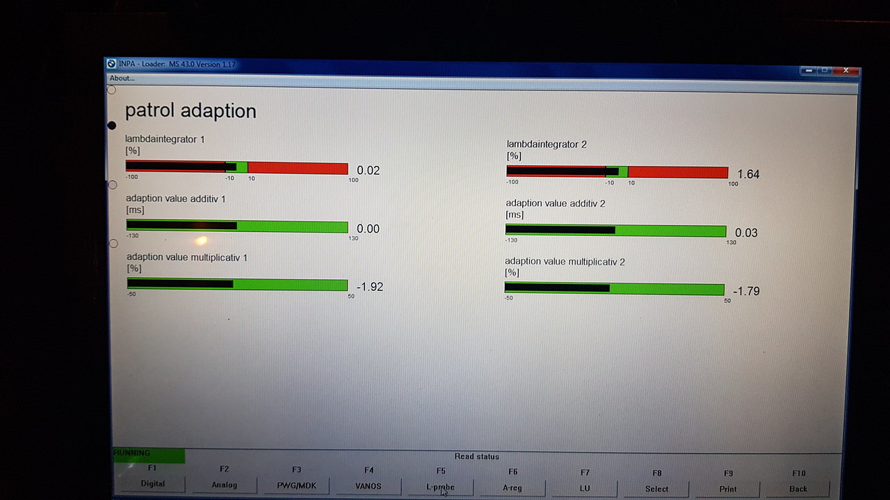

Норма впрыск 2-2.2. У тебя давление топлива выше 3,5 по этому минусит топливо и время открытия форс меньше, я так понимаю.
А почему на старте интеграторы в момент провала оборотов уходят в минус 10 минус 12 ? Или это нормально?

iliyasuper
у тебя аддитвы и мульти в минус уходят и до скольки?
попробуй скинь фишку с клапана ваноса впускного проедься
Попробую, если станет лучше то что? выставлять валы?
у тебя опорные должны быть 126 и -105, но думаю промах (это именно промах при выставлении, а не цепь) не так страшен, как то что актуал и таргет не совпадает, хотя ты колечки на ваносе менял, что то мне подсказывает что рем комплекты беспонтовые для ваноса, может действительно дело в клапанах, у меня тоже не совпадает таргет и актуал... хотя фазы почти идеально стоят. вопрос в том на сколько критичны недовороты в пол градуса- вполне может быть плохая наполняемость и есть причина провалов, опять же есть мульти минусовые как у меня, те ЛЗ видят мало кислорода а это может происходить как раз изза того что часть выхлопа остается в горшках... с плюсовыми адаптациями легче бороться)
Ты думаешь клапана могут подклинивать?
Я ещё попробую сделать лог экшуал и таргет в ходу и в момент провала.
Но помню после установки ремкомплекта и обкатки экшуал был почти вровень с таргетом.
Надо действительно посмотреть этот момент что то я забыл об этом совсем. Спасибо :)
Что самое интересное зависимость расход-приёмистость сейас после всех манипуляций - прям очень радует, всё плавно, чётко, когда надо быстро и резко. Вот именно на старте этот скотский провал, прям очень бесит.
Попробую снять логи по ваносам экшуал-таргет, а потом отключить клапан впускного ваноса.
