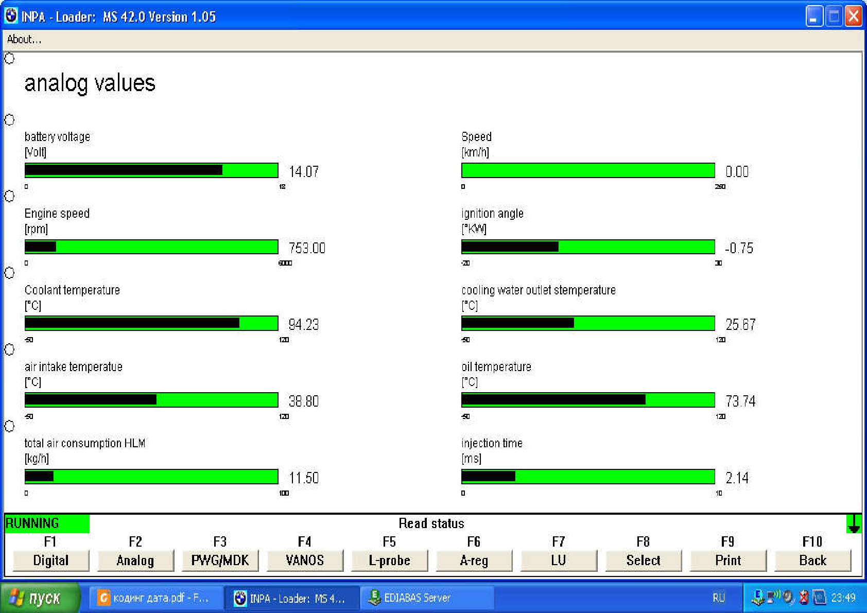

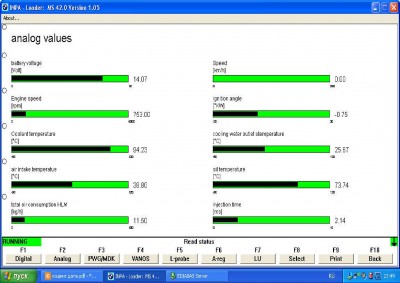

Ребята помогите советом. Извините что немного влезу не туда. У мен мотор m52b28tu ms42. Стоит пихло в e30 и жрет собака 17л при спокойной езде без пробок. По инпе сам ничего криминального не вижу.
1) Во время ускорения кажется как будто кто то держит за хвост
2)Выхлоп ужасно пахнет недогоревшим топливом
3)Прошивка Евро 2
4)Подсосы воздуха устранил
Сделал скрины в инпе. 2 случая с включеным дмрв и с отключенным.
аналог дмрв
аналог без дмрв
ванос дмрв
ванос без дмрв
лямбды дмрв(скачут от 0,09 до 0,7)
лямбды без дмрв к сожалению не сохранился но там все тоже самое
адаптации дмрв
адаптации без
равномерность без дмрв не сохранилась и очень жаль. Тут тоже вопрос. При отключении дмрв равномерность вращения замирает и не двигается вообще при чем 3 цилиндра зашкал.
равномерность дмрв. Свечки желательно поменять. При замене дефект переходит на другие цилиндры.
Прошу помочь того кто поопытнее меня в этом деле.

Недожог в выхлопе но лямбды корректируют форсы в плюс. Считают что мало топлива.
И еще вопрос.
Отключаем дмрв и корекции смещаются в сторону нуля(Значит подсос либо дмрв врет)
Корекции смещаются а время впрыска прежнее. Т.е. инпа не показывает время впрыска с учетом коррекции?

по скринам все норм за искл адаптаций - больше 1 - бедная смесь, ок 0.8 - оч. богатая.
ты б лучше скинул скрин кодинг дата сюда. Лямбды попробуй отключить, если тру евро 2 она и без них будет работать.
а так-то вообще настраивать надо мотор для другого кузова.

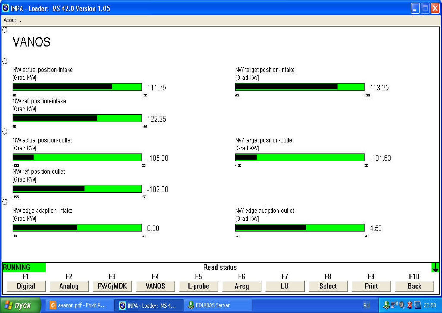

1. 11.25 кг/ч мало для 2.8 при 760 об/мин. Почему 760?

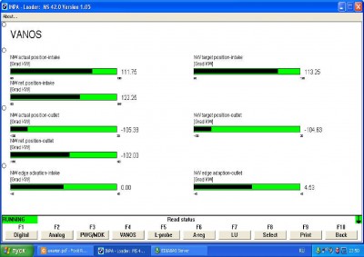

2. ваносы кривовато стоят, но терпимо - жрать может.
3. коробка какая? Если МТ, то стоит ли датчик сцепления? Что-то по углам в минусе, кажется, что нет. Поставь его. Если площадка не позволяет его устранить, то фиксируй его в положении включенного сцепления.
4. давление топлива мерил?
5. картинки маленькие - еле разглядел... ::xa::

1. Вангую что кто-то полазил в софте ::xa:: а так да, дб в р-не 14.
2. вполне норм, бывает и больше коррекция, но не жрет так как написано
3. датчик сцепления в целом для более комфортного переключения/трогания и еще чуть по мелочи нужен. на расход не влияет. (у меня мотор в старом ведре без него все робит, разве что лаунч :D нормальный без него не реализовать)
я ставлю на подсос и лз. первое, как уже сказал попробовать отключить лз. второе - проверить подсосы. заведомо рабочий маф подкинуть как вариант.

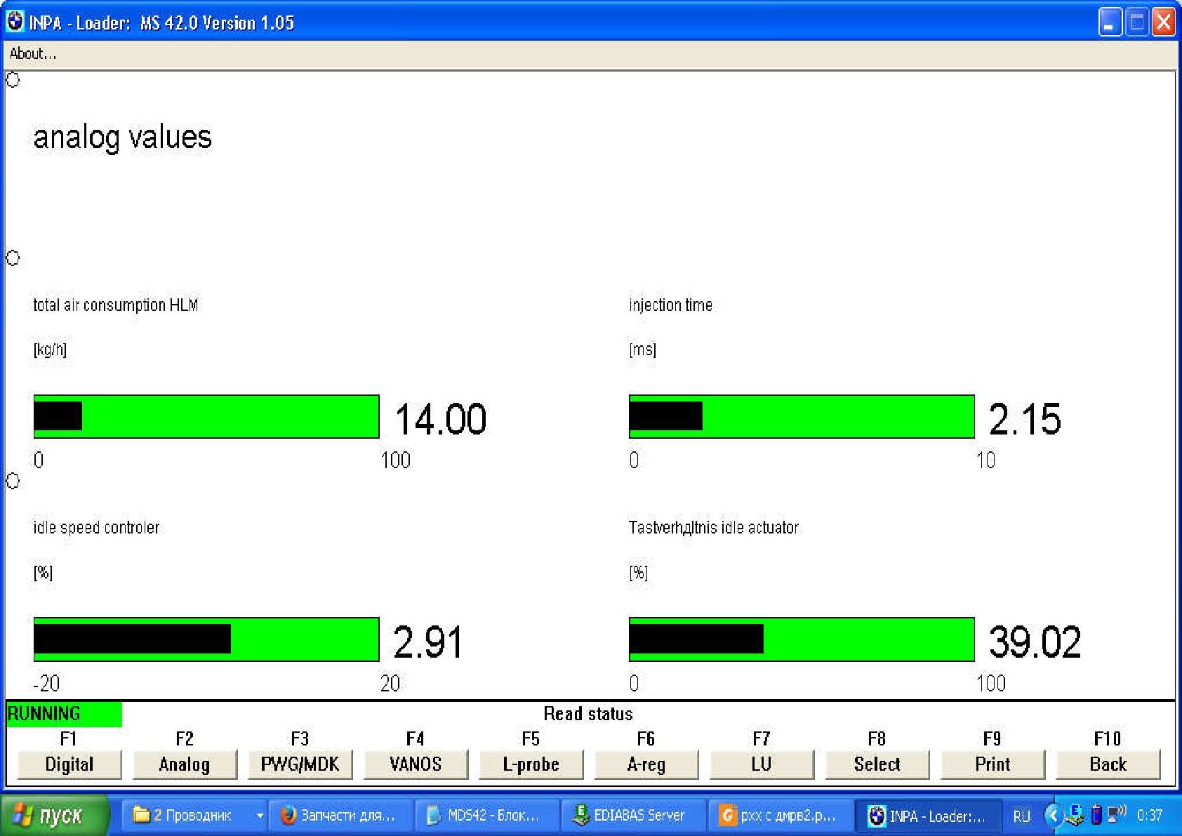

Спасибо ребята. Простите за картинки и правда ахтунг. Не знаю почему тут такая проблема, обычно всегда пользуюсь фастпиком. По теме:
Почему такие обороты хз.
Датчик сцепления всегда включен.
По расходомеру так же заметил неувязку.
Давление топлива 3.5-3.6
Зажигание тоже заметил что не как у всех. буду проверять выход на датчик сцепления.
На днях попробую сделать скрины без ЛЗ.
На счет лз есть сомнения, но они показывают почти одни и теже цифры. Т.е. они вроде адекватно дрыгаются даже. Но из выхлопа прет так что закрадываются сомнения о том что там кислорода мало. Содержание вредных веществ в выхлопе катастрофное ::16::

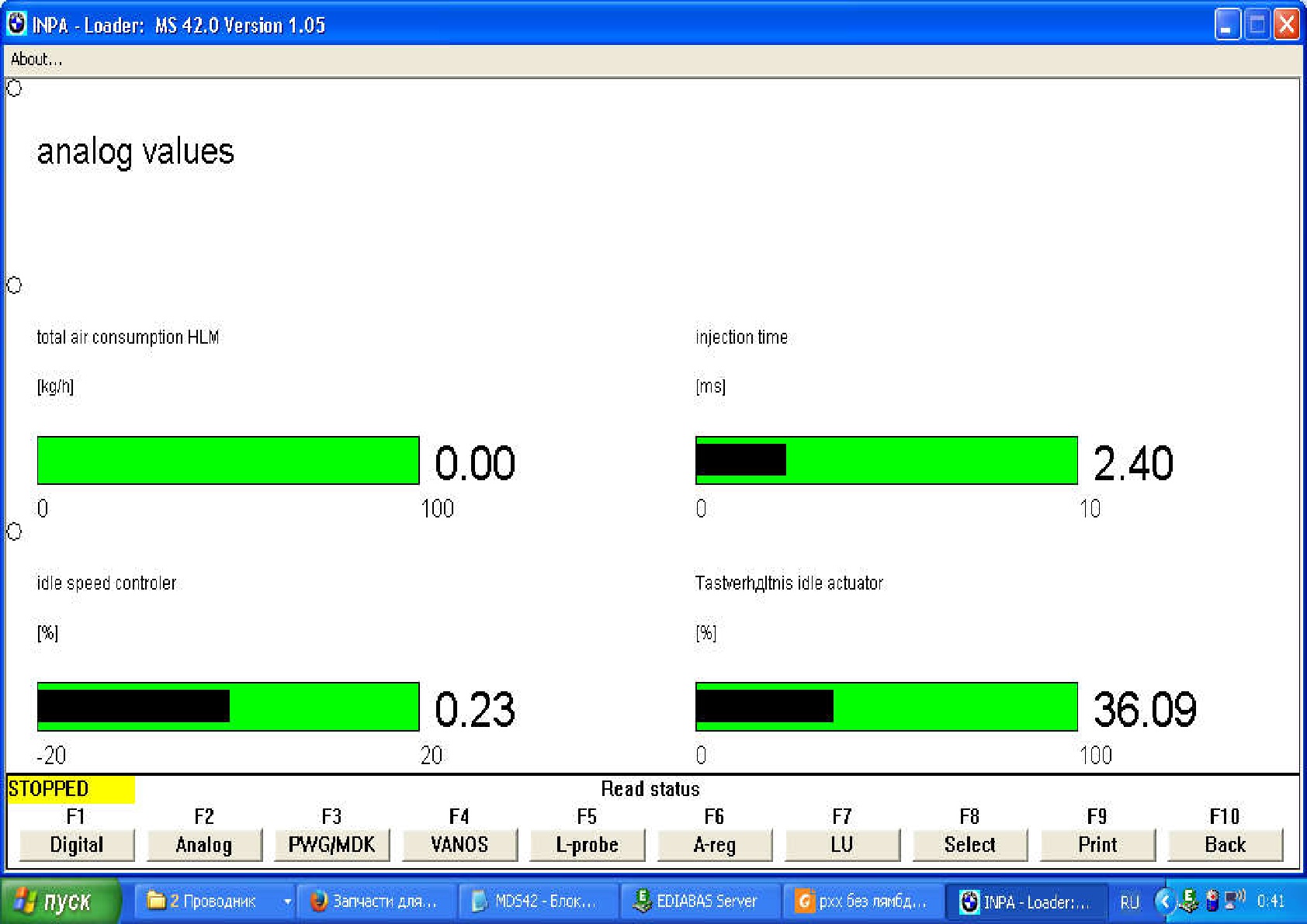

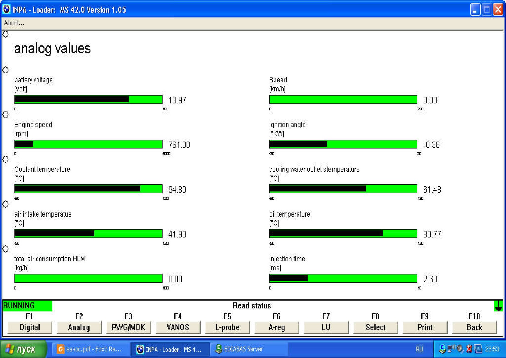

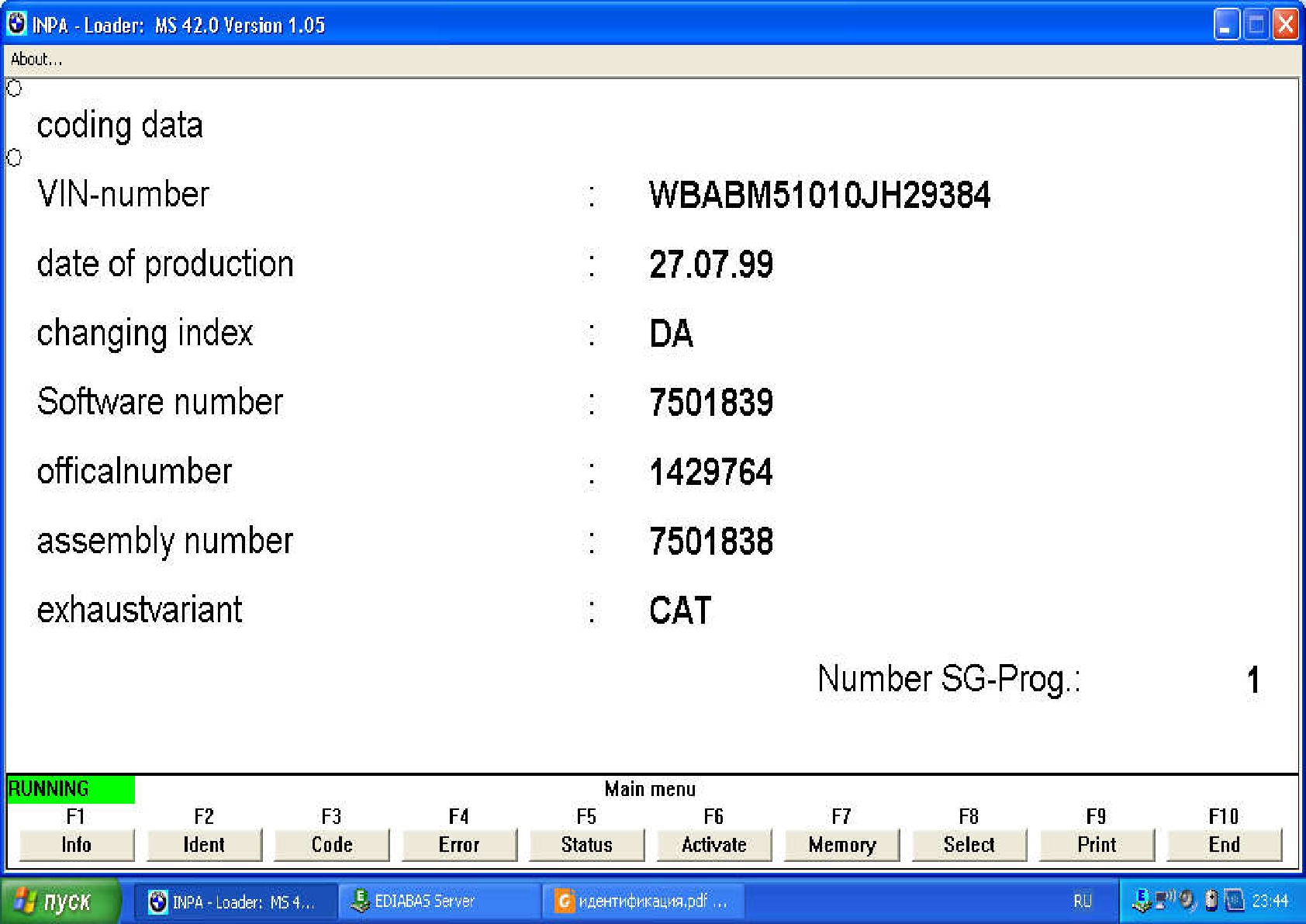

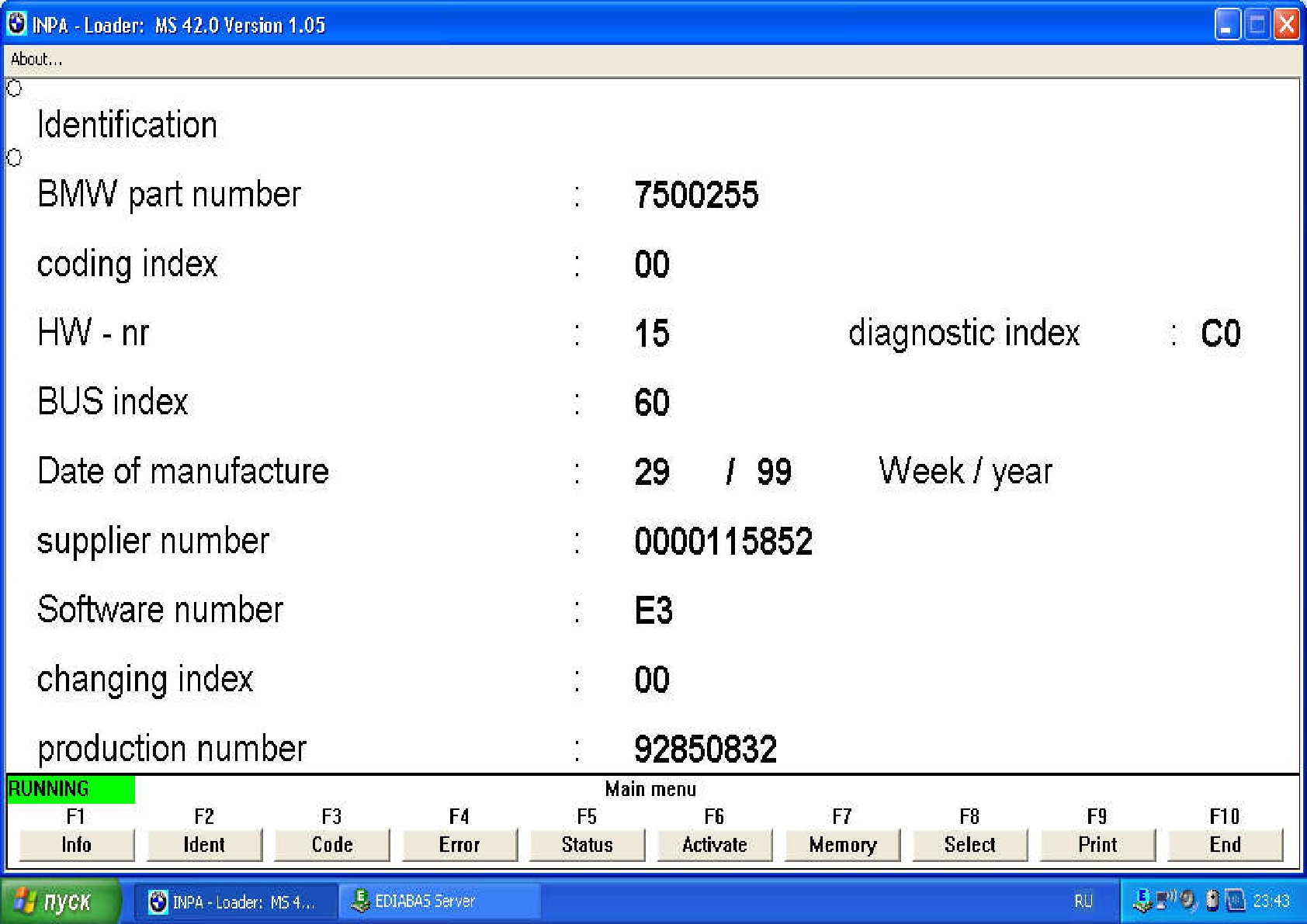

Ребята сделал скрины без лямбд плюс кодинг дата. Также сделал скрин без мафа и лямбд время впрыска получилось где 2.7-2.9мс.
Комментарий к файлу: без лямбд и мафа
Комментарий к файлу: кодинг дата
Комментарий к файлу: идентификация
Комментарий к файлу: ванос

nivsedoma
А что показывает адаптация РХХ? В аналогах ниже.

+1. кнопка селект->выбрать в одной из последних строчек-> ok
в каталогах не смотрел, но сходу - по номеру это не е2 софт.
да и если заводская (а она судя по всему такая) должно быть CAT-preparation

E2, только старая.

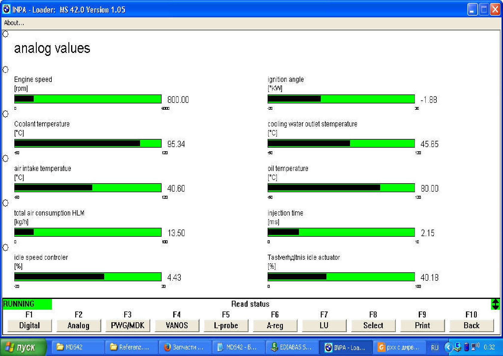

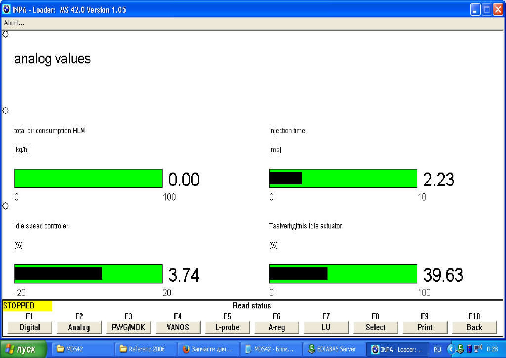

Ребята, привет. Вчера прошил машину с опцией 168 и 199. В инпе все равно отображает кат.
Обороты на холостом 800!!
Выкладываю скрины в разных конфигурациях. С мафом и ЛЗ, без мафа, без ЛЗ, без мафа и ЛЗ.
Все по прежнему не понимаю как ЛЗ показывают небольшое обогащение смеси при снятии Мафа, если стоять с машиной не возможно. Можно задохнуться ::13::
