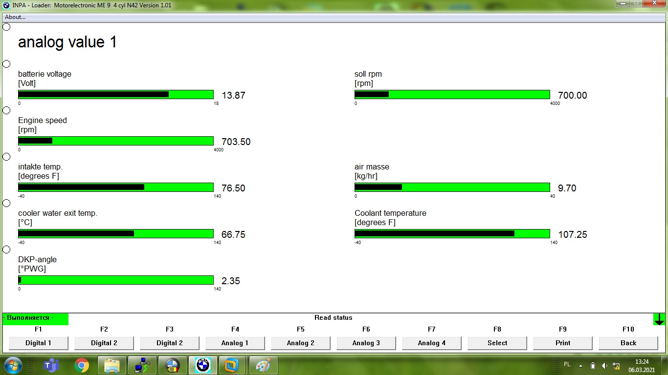

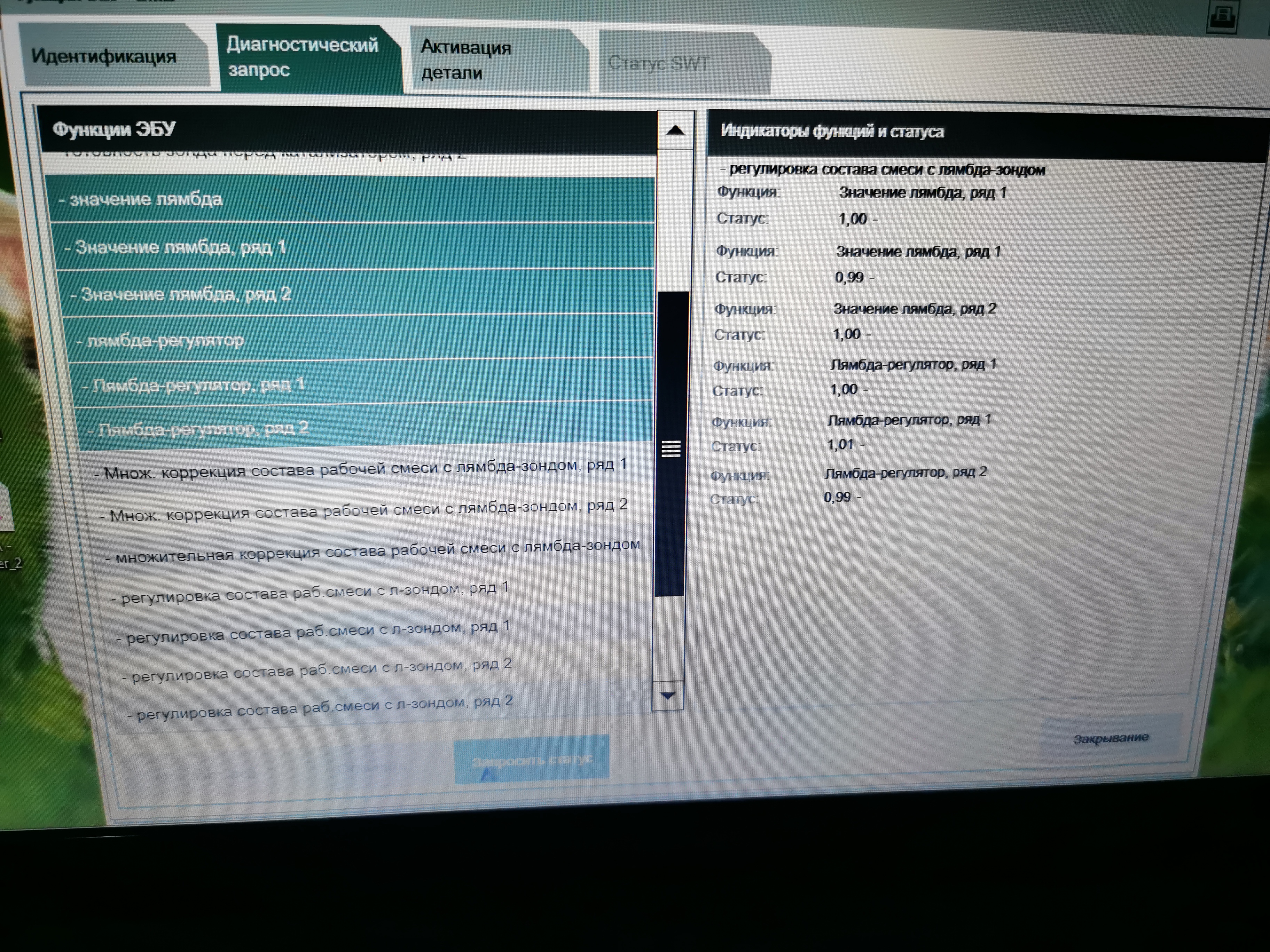

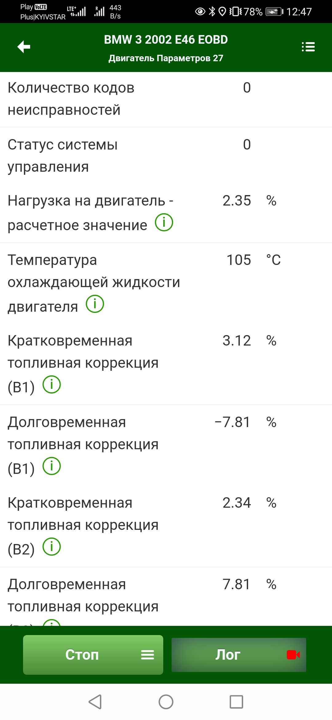

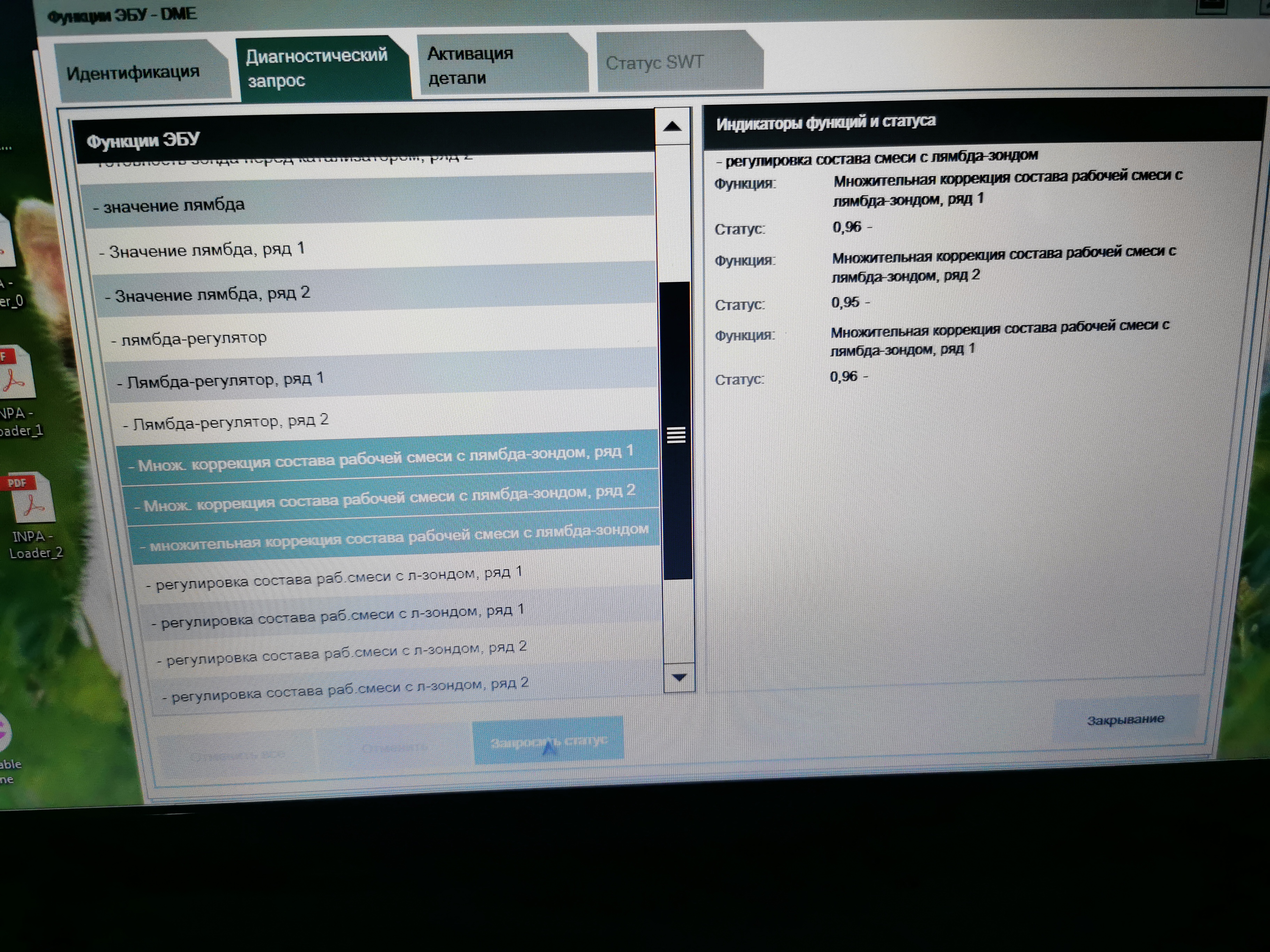

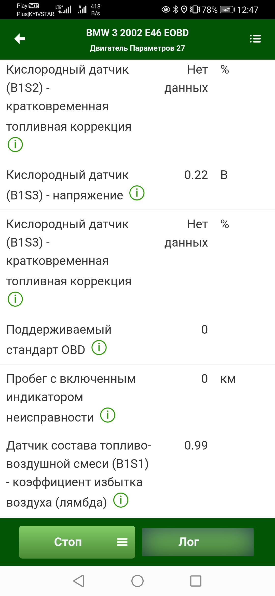

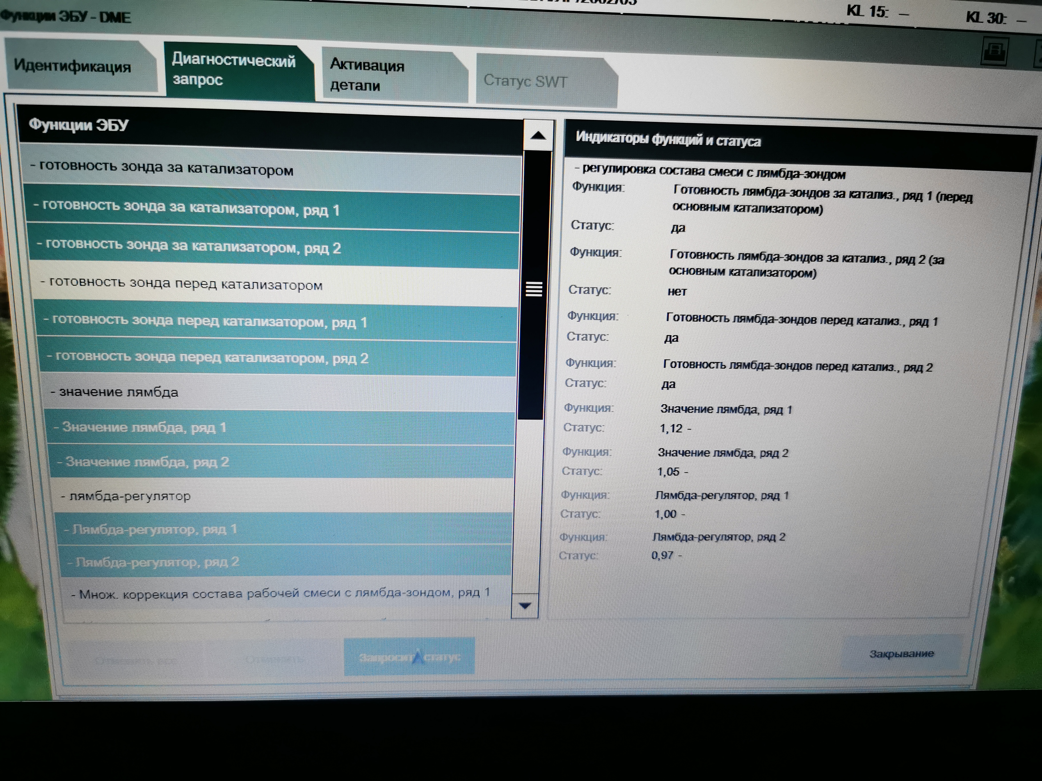

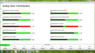

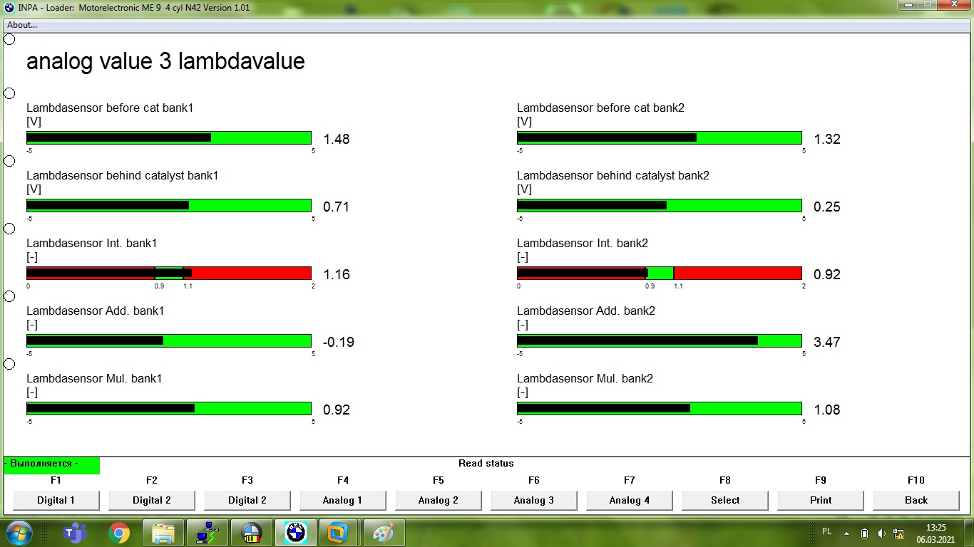

Лямбди показують, що суміш не в порядку. Тут або газ криво налаштований, або лямбдам каюк. Ну або криво міряв, що більш вірогідно, бо авто має помаслати на сталих обертах перш, ніж знімати показники і робити скріншоти.

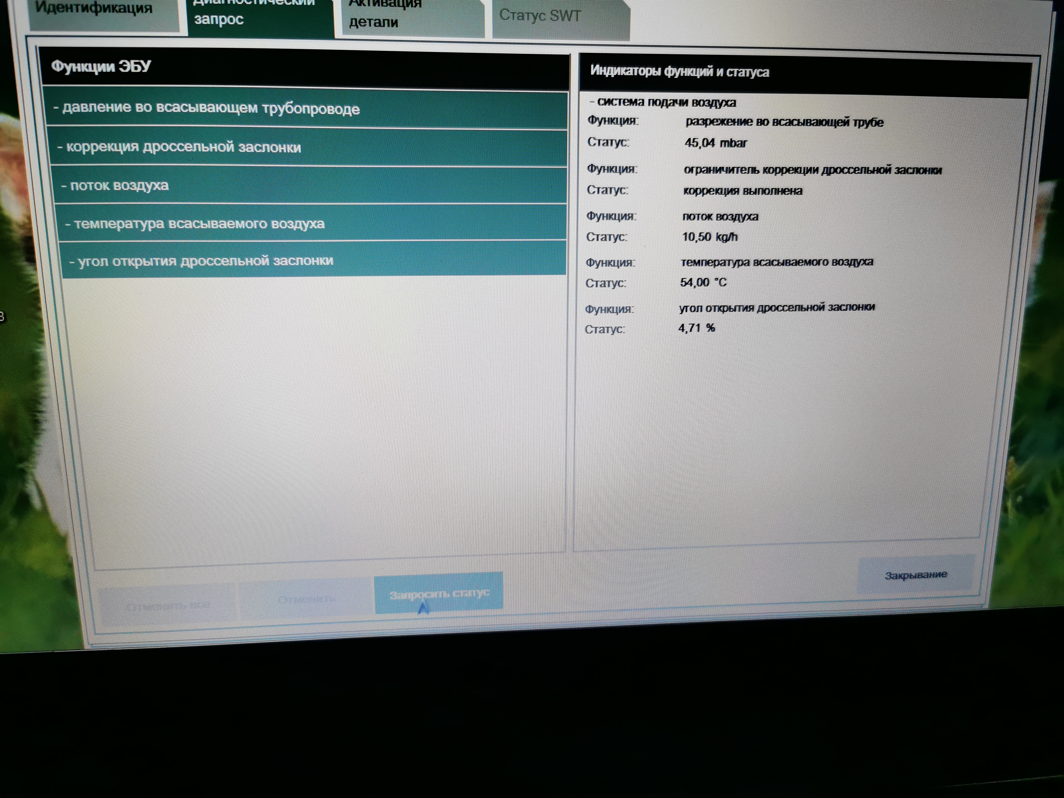

ДМРВ дивився. Всі тести робилися на бензині. Власне мене теж дивують покази лямбд. Всі покази знімалися на прогрітому двигуні при сталих обертах.

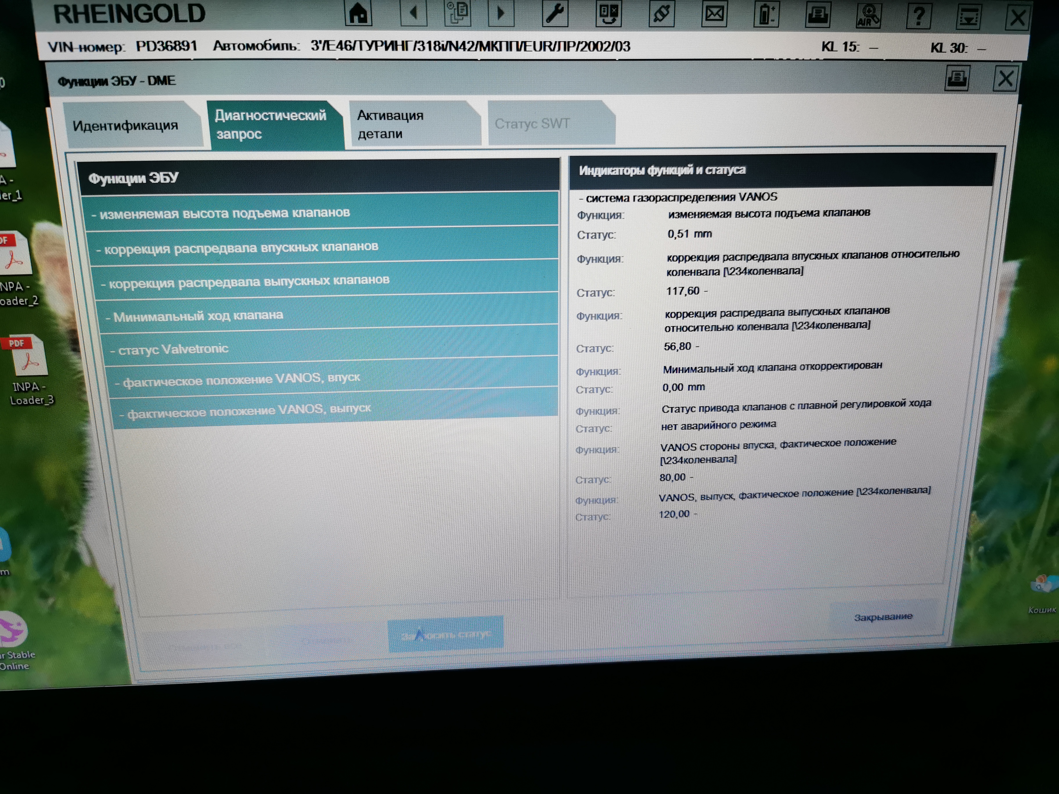

Додатково поміняв ванос на випуску - пропало клекотання, двигун почав тихіше і плавніше працювати. Але залишилися проблеми з заводкою. Зранку перший раз як завожу - ніби лапає, але не заводиться, наступні рази стартер крутить але не лапає і так десь 7-8 підходів.

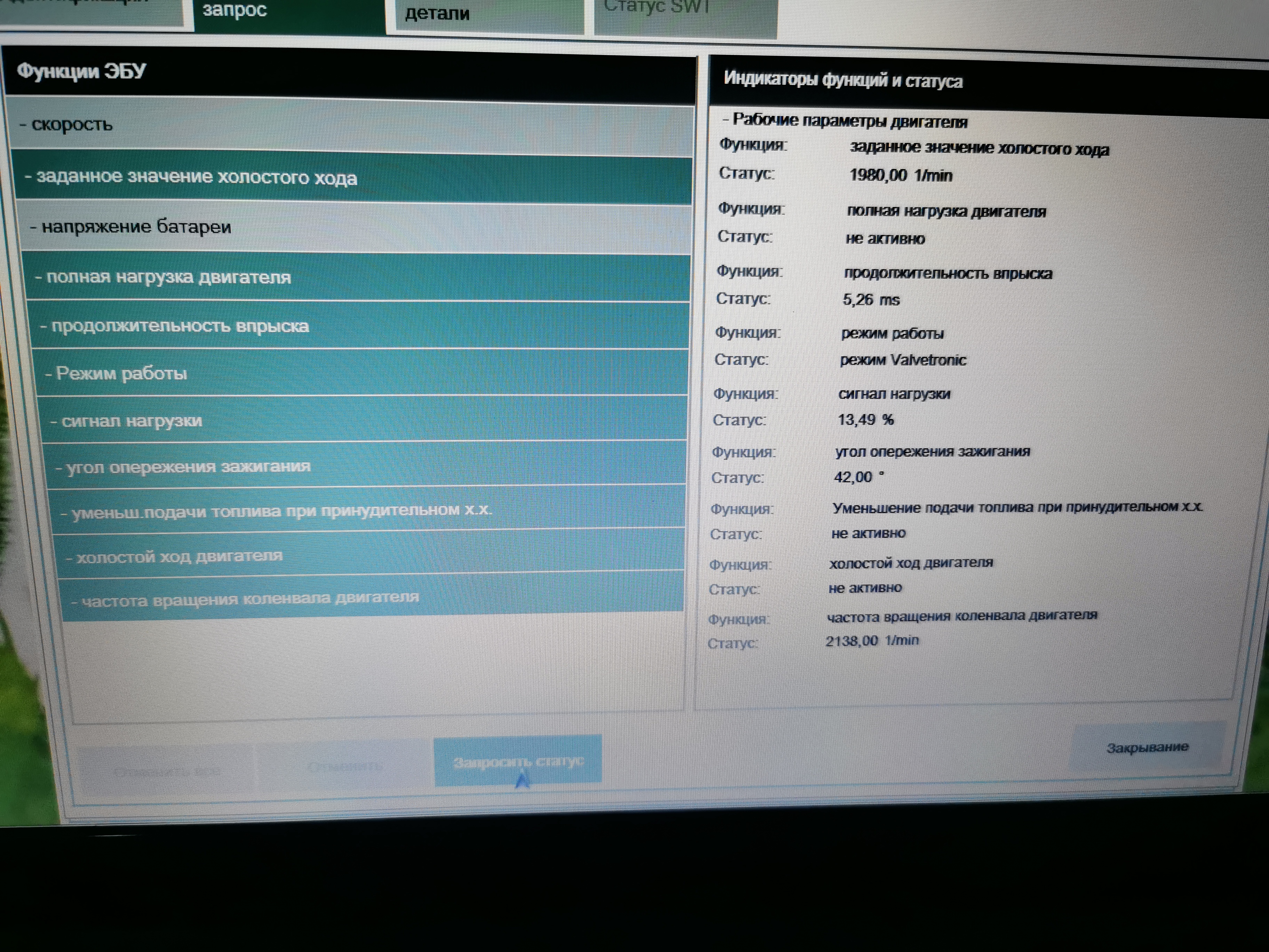

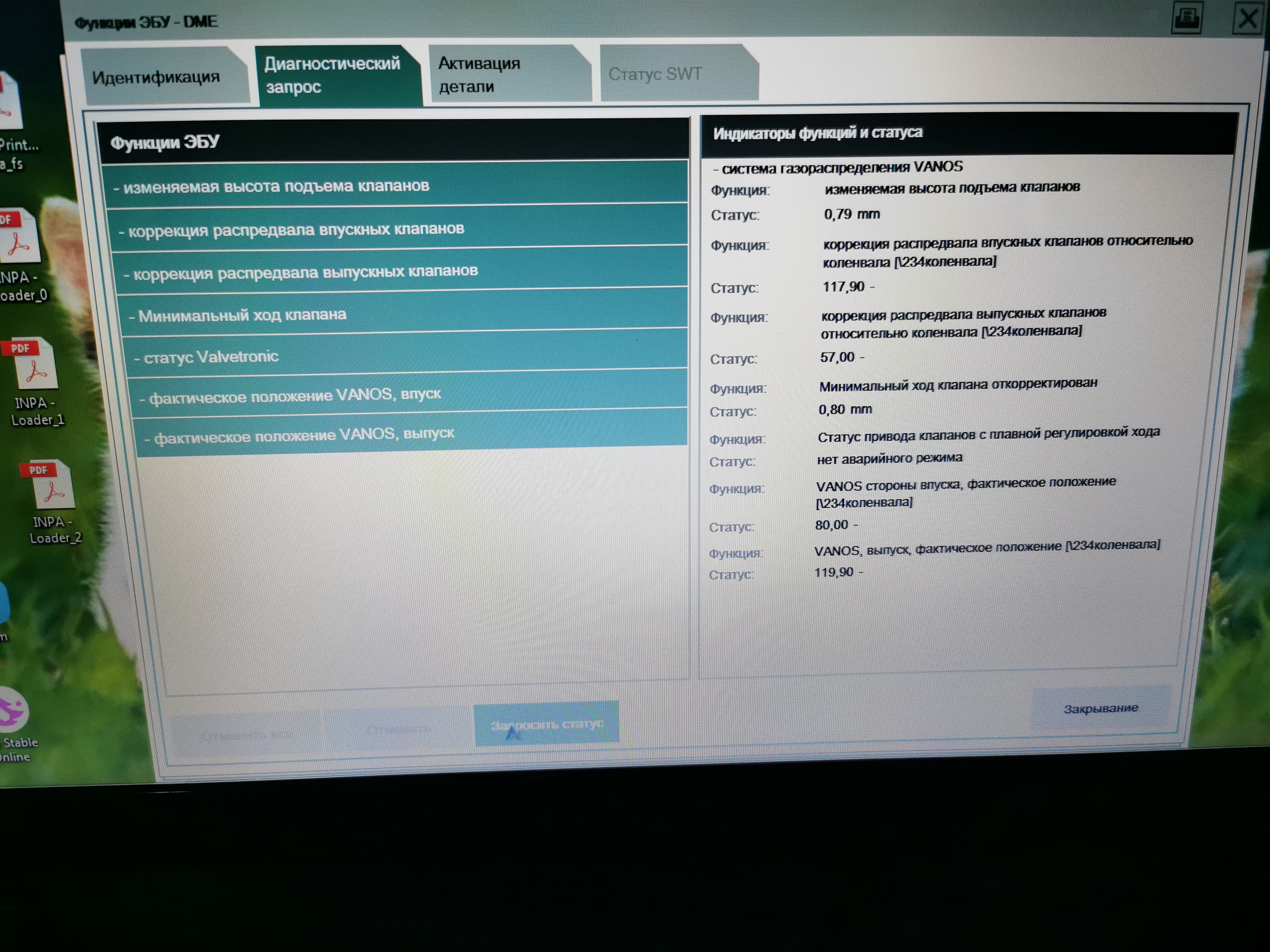

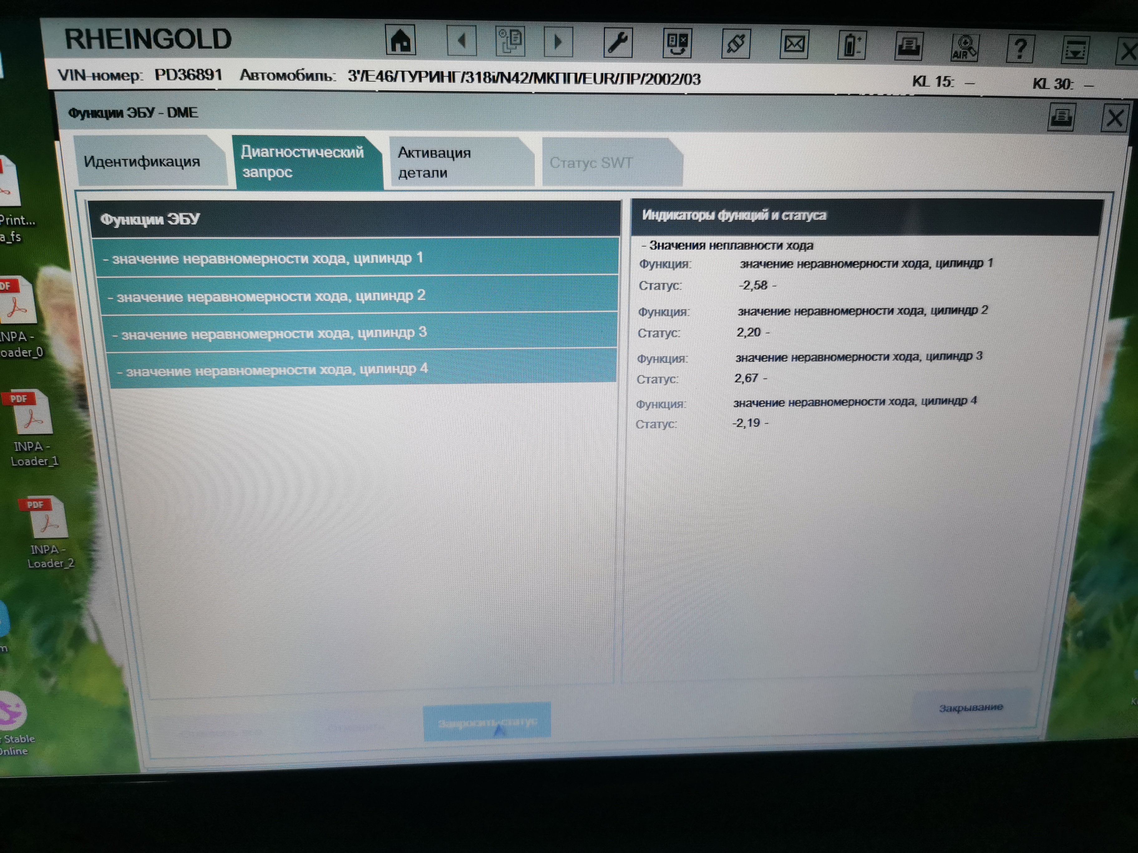

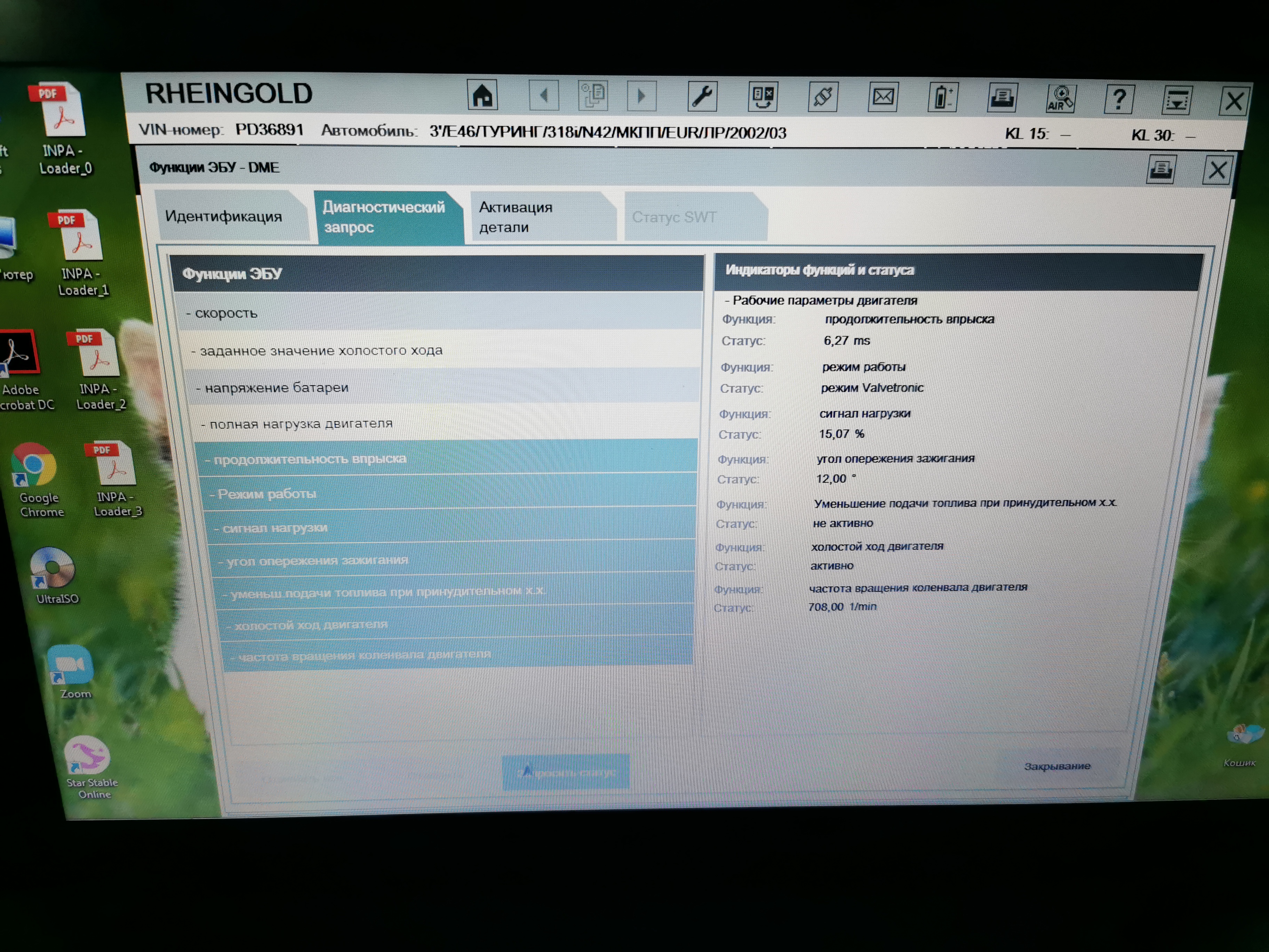

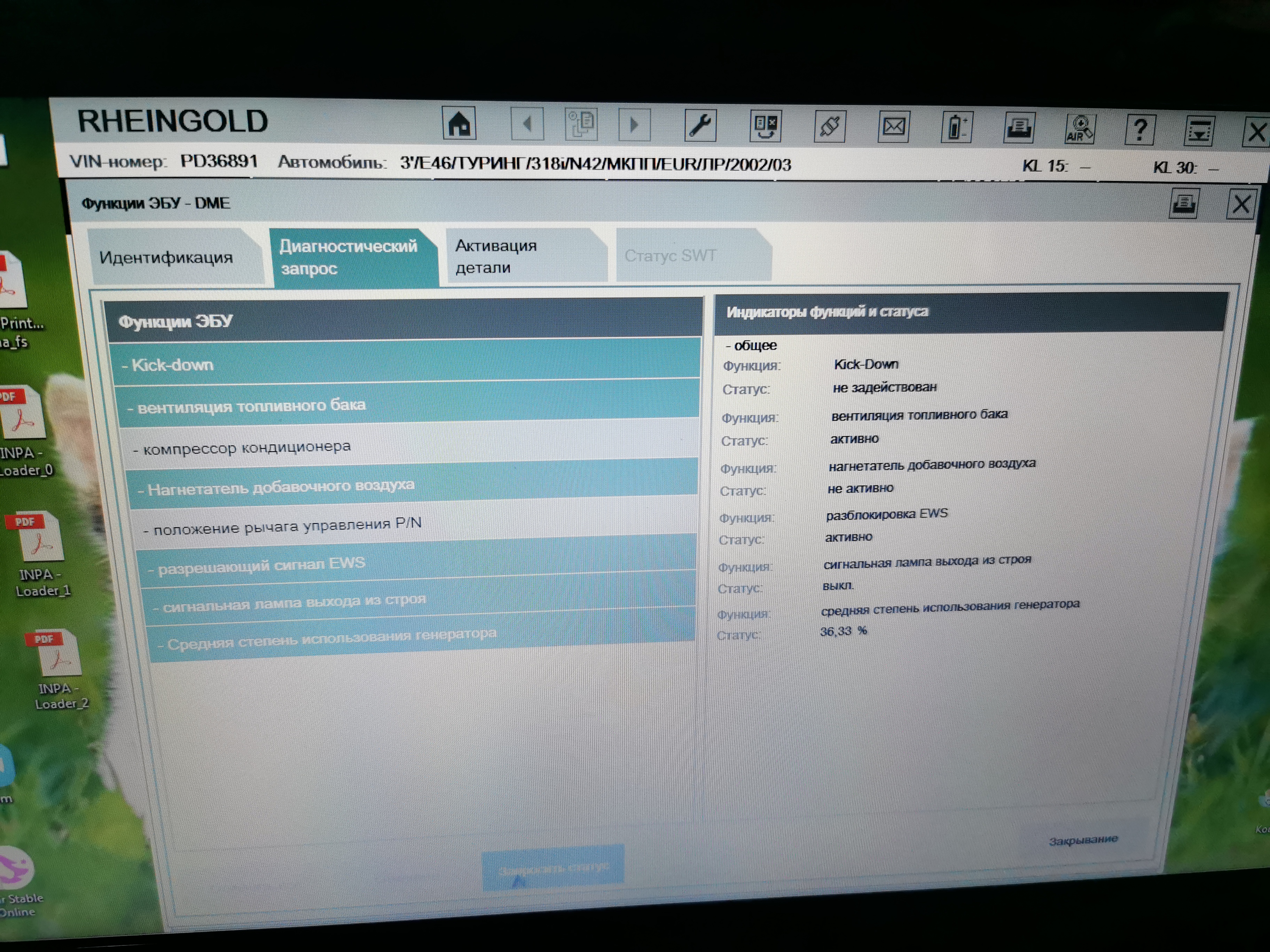

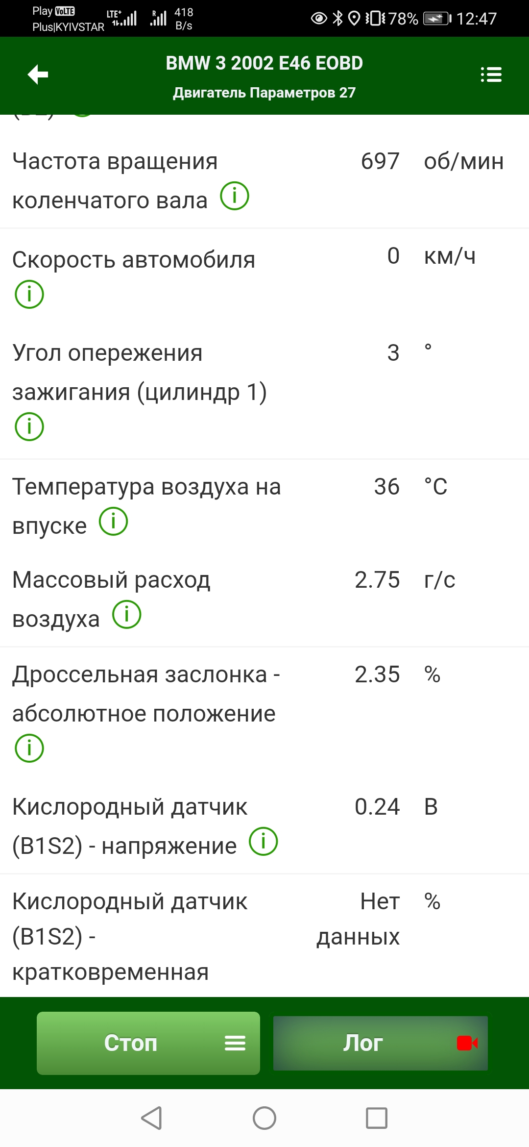

Снял показания реинголдом.

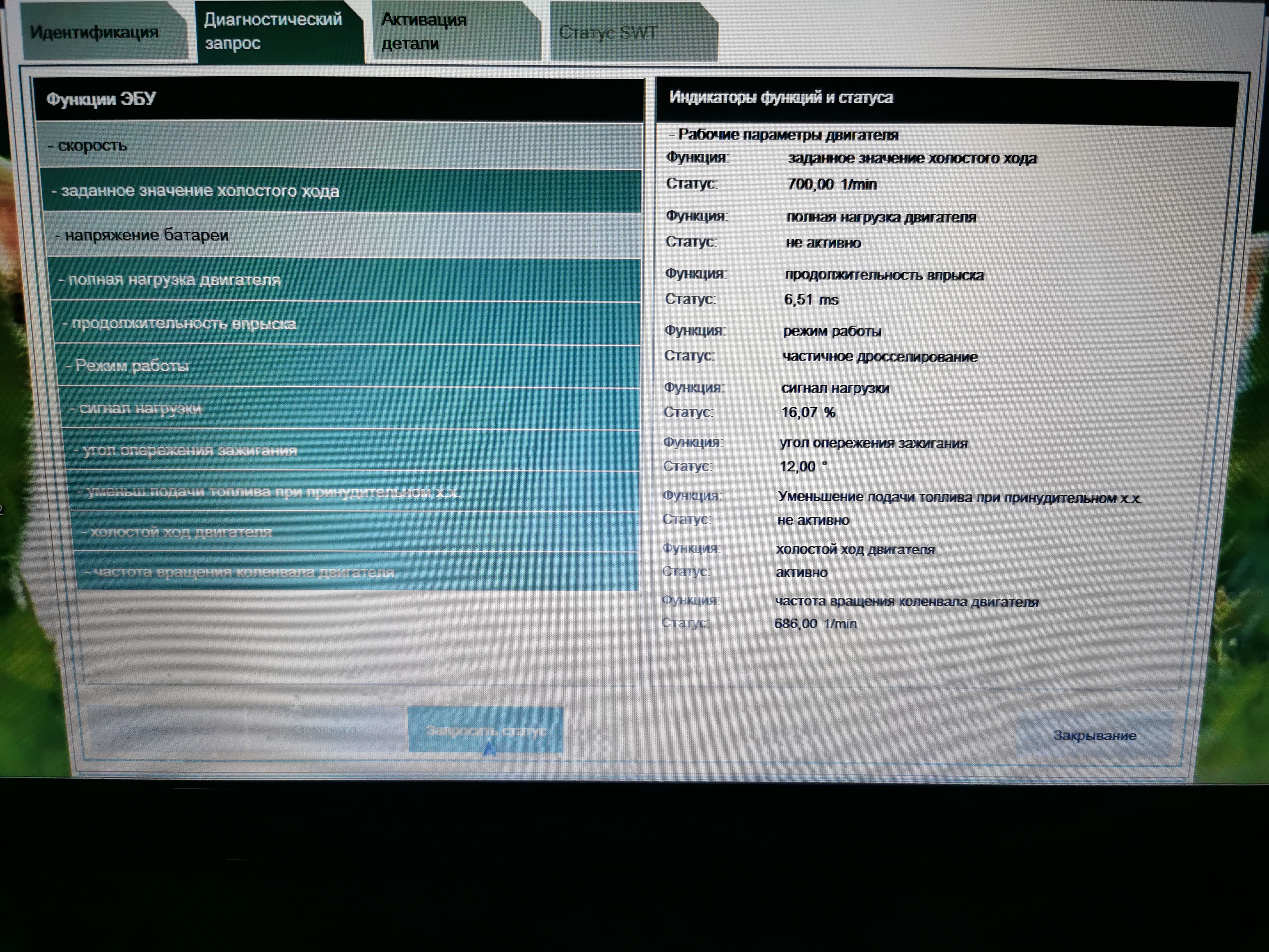

SlavatUA судя по подъёму клапанов на хх мотор удрочен нешуточно, либо подсос воздуха нешуточный. А давление какое во впуске? Расход воздуха на холостом?

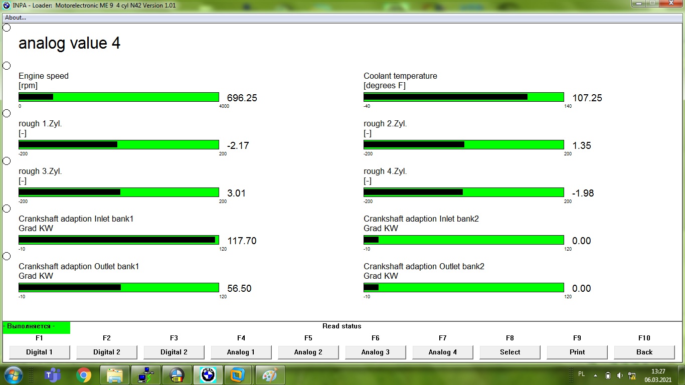

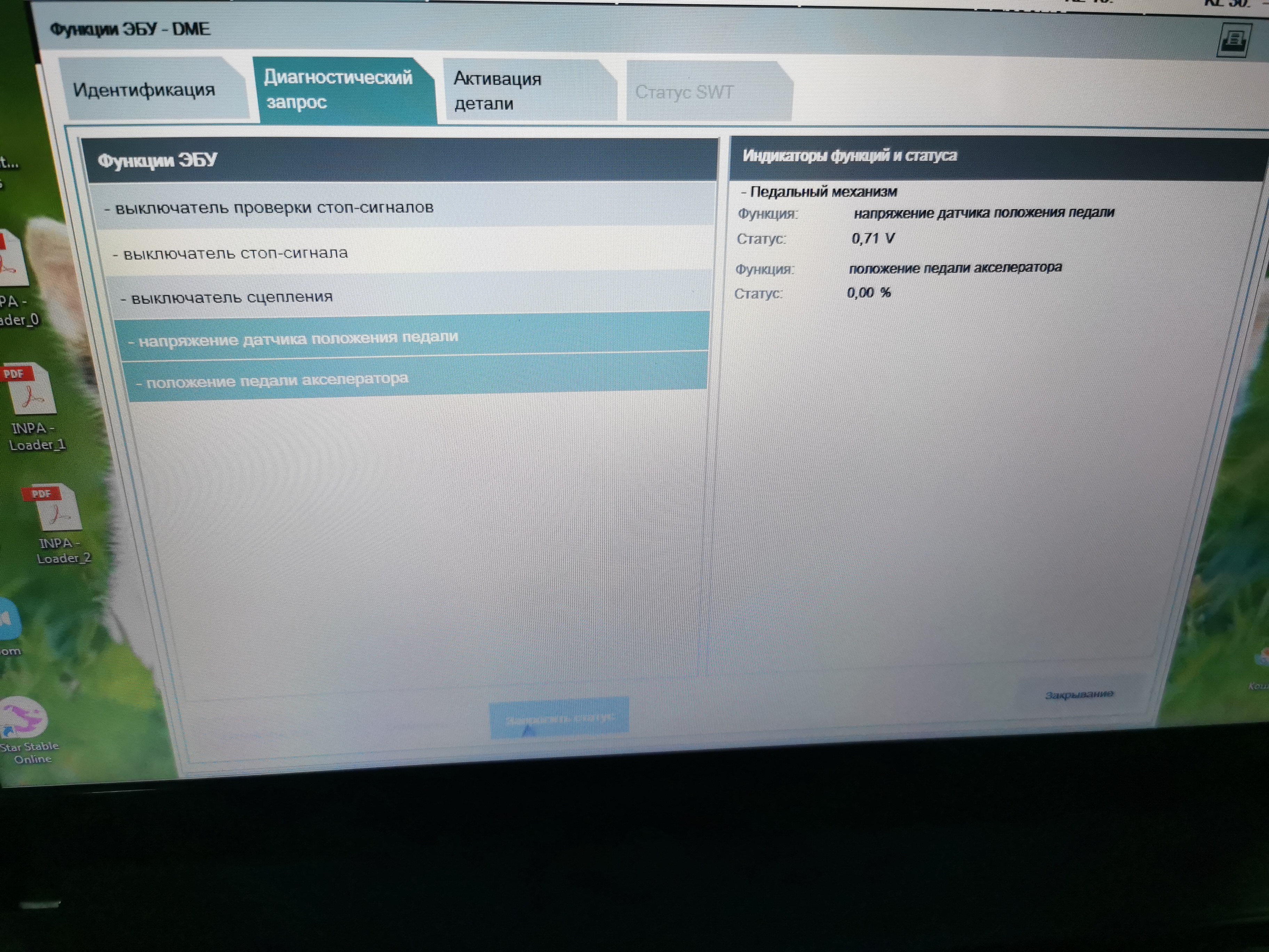

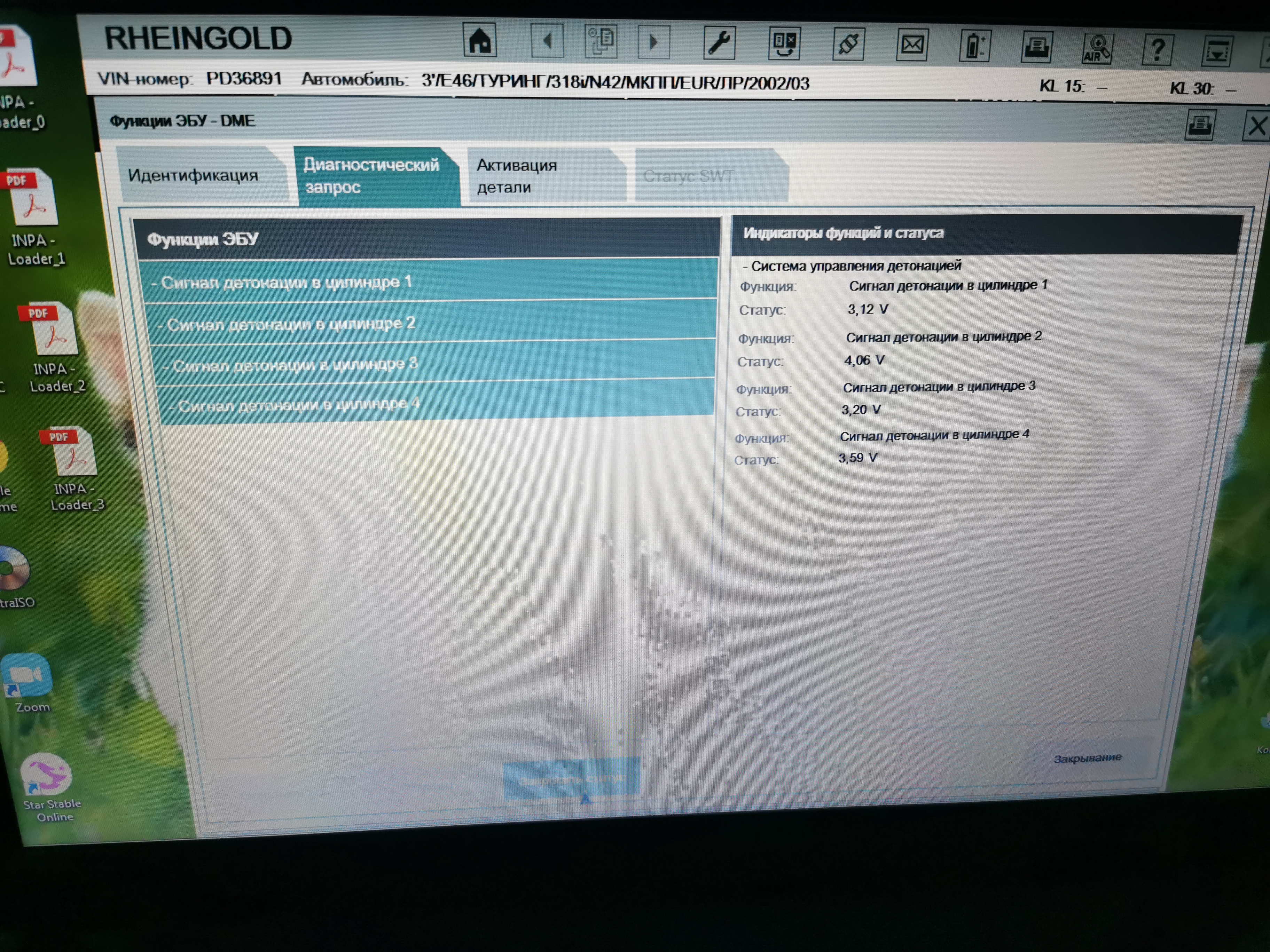

новые параметры считал на прогретом двигателе
