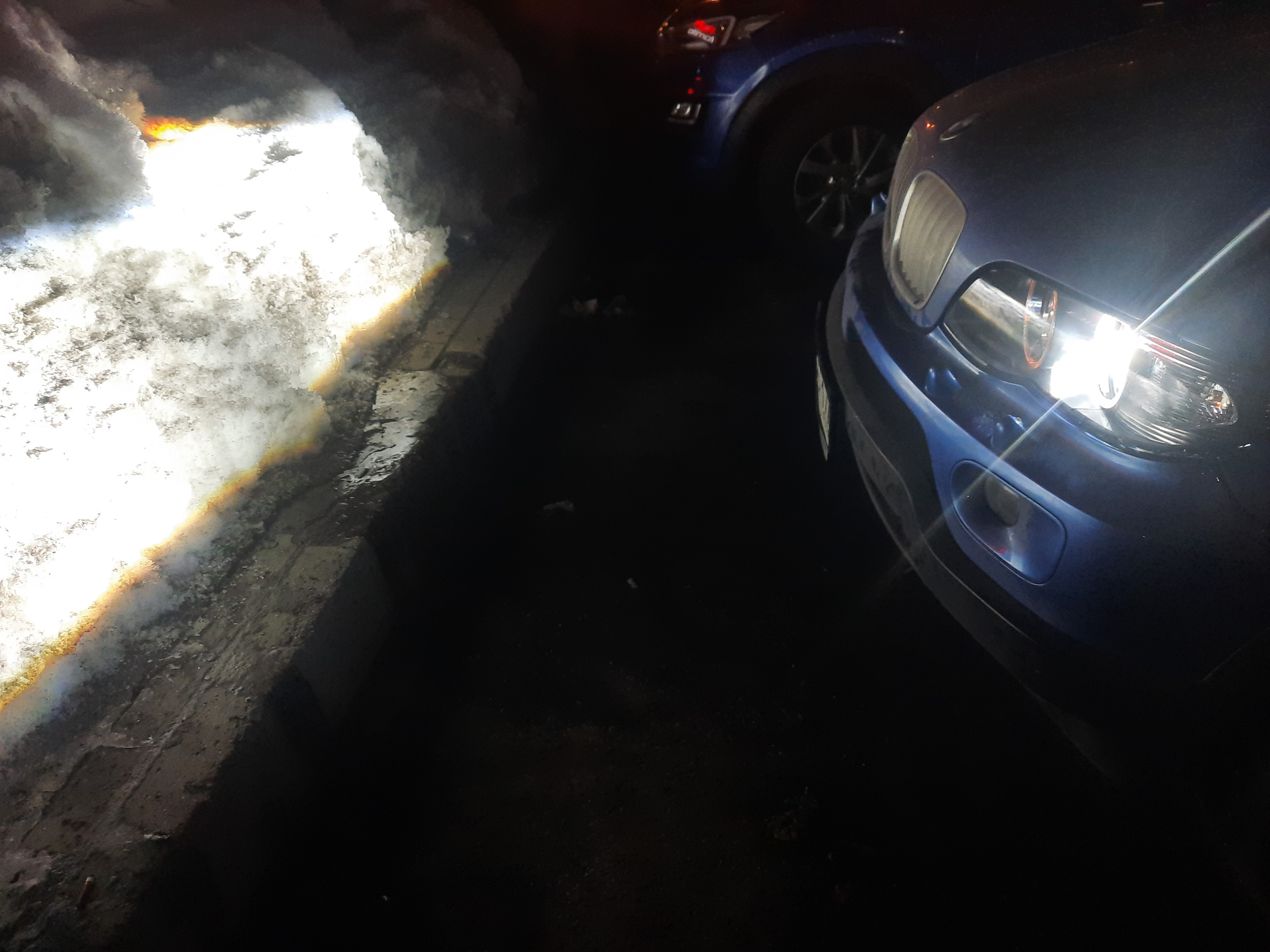

TARiK писал(а):
На е53 не впечатлило
Именно.
Снял фары,почистил линзы(даже налета желтого небыло) поставил новые дорогие лампы.
Похрену мороз - света нет.

В итоге вкорячили диоды.
Рекомендуем почитать на тему X5 E53 нифига не светят фары, диоды или ксенон?

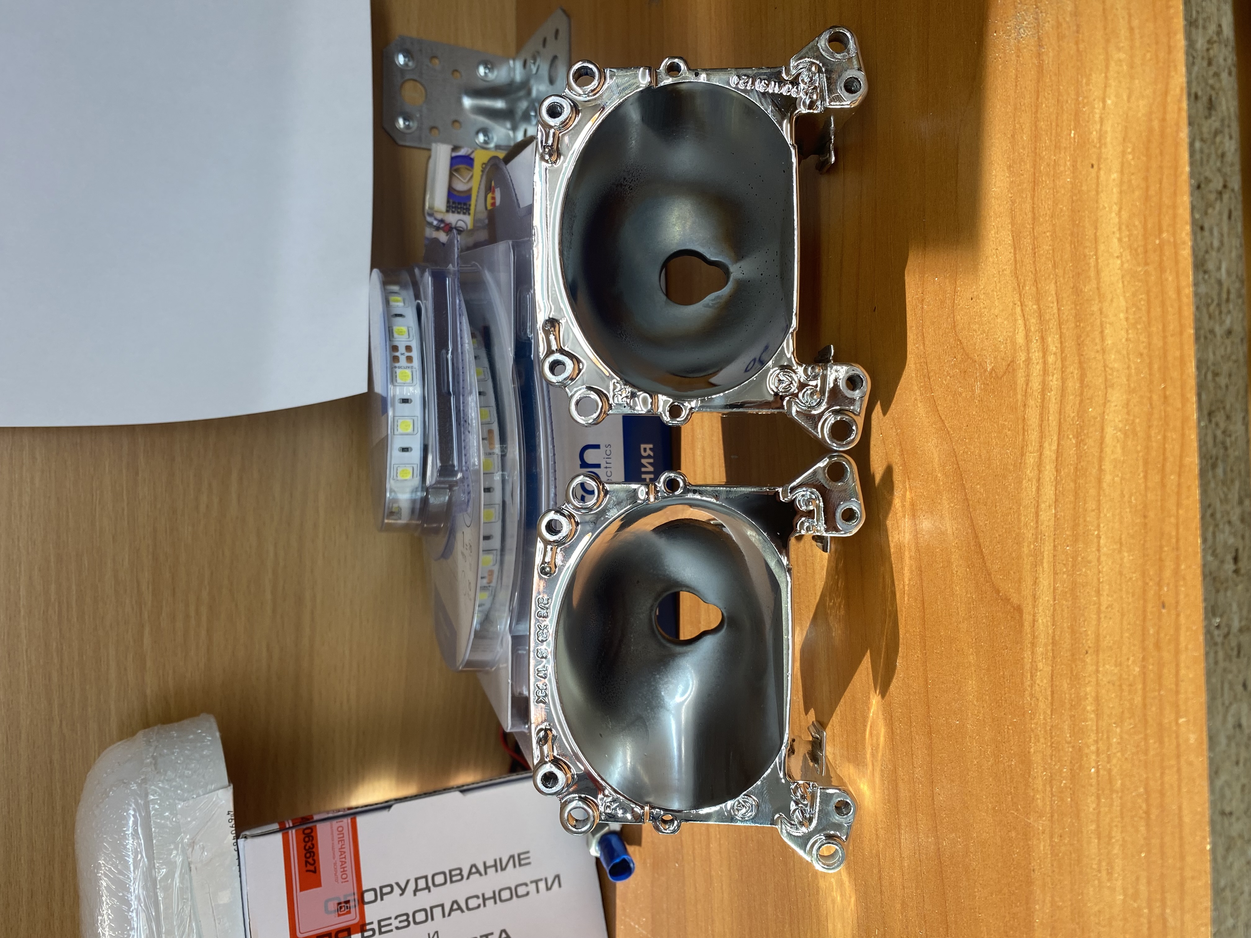

Я отражатели отдал на хромирование и свет появился. Просто кайф))

Почему фотки перевернулись?)))
    • Сообщений 18544
А линзы норм? Почем хромирование?
    • Приднестровец Клуба
    • Сообщений 2082
    • Авто: E46, 325Xi, 2003
    • Репутация: 150
4000р., отправлял Сдэком в Краснодар. Сделали за несколько дней.
Линзы норм.
Свет сейчас просто офигенный

Вроде тут обсуждалось, что не на долго хватает восстановленных отражателей ::37::
Тарас, а какие модули поставил и сколько по рублям получилось?

Модули какие то дорогие. Под ключ 32 плюс стекла 10 светит норм. Не нравится цветная хрень по границе. Но тут физика...
